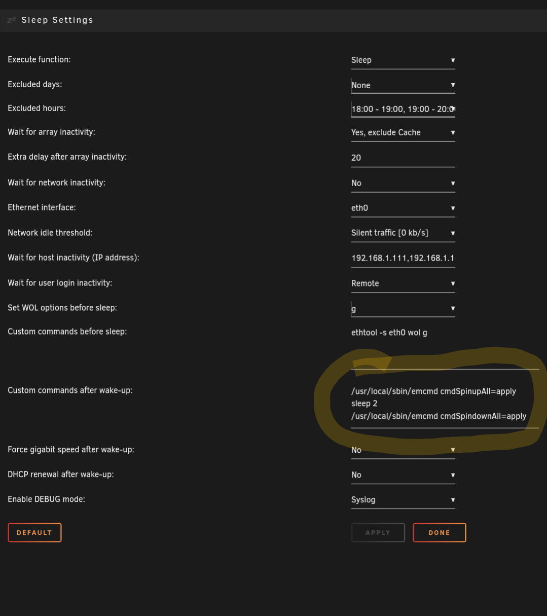

Jein, nach dem Start werden grundsätzlich die HDDs einmal hochgefahren. Du kannst aber wenn du zb das s3 sleep Plug in nutzt dort eine Aktion nach aufwachen definieren. Da könntest du dann den spindown Befehl einfügen, so wie hier bei mir:
Und nicht wundern, formal müssen die Platten einmal hochgefahren werden weil UNRAID selbst nach dem Sleep nicht erkennt, dass sie bereits hochgefahren sind.
