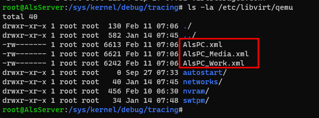

Nope, da liegen die nicht, die sind im Image hinterlegt (für irgendwas muss das libvirt.img ja da sein ;))
aber man kann die weg kopieren im laufenden Betrieb
sprich ... sollte selbsterklärend sein ;)
root@AlsServer:~# cp /etc/libvirt/qemu/*.xml /mnt/cache/system/xml_backup/
root@AlsServer:~# ls -la /mnt/cache/system/xml_backup/
total 24
drwxrwxrwx  2 nobody users   68 Feb 12 08:32 ./
drwxrwxrwx 11 nobody users  324 Feb 12 08:32 ../
-rw-------  1 root   root  6613 Feb 12 08:34 AlsPC.xml
-rw-------  1 root   root  6621 Feb 12 08:34 AlsPC_Media.xml
-rw-------  1 root   root  6242 Feb 12 08:34 AlsPC_Work.xml
root@AlsServer:~#
Besagte XML Dateien sichert übrigens das VM Backup Plugin.
