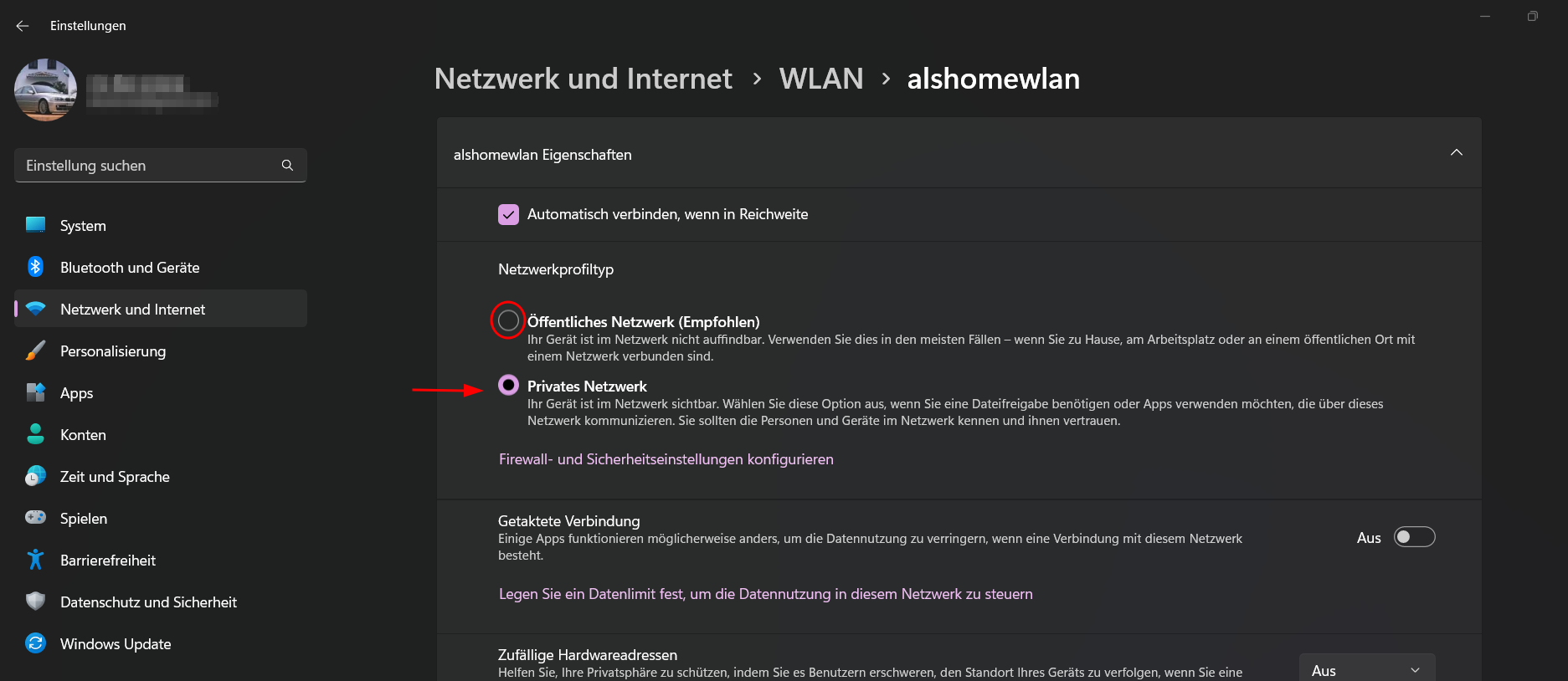

standardmäßig stellt Windows sich immer gerne auf "Öffentlich" ein, umstellen auf "privat" sollte das erledigen, egal ob LAN oder WLAN.
hat jetzt nichts mir Zugriff wegen Passwortschutz zu tun sondern nur wegen der Netzwerkerkennung ... welche natürlich auch aktiviert werden sollte, poppt normal beim ersten Verbindungsversuch auf ...

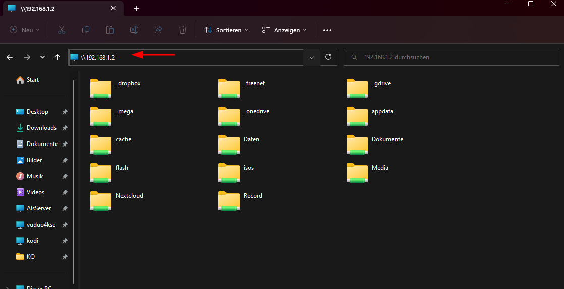

wir reden über normale public shares ? wenn ja, dann passt bei Dir was nicht ...  oder hast du die gesichert ? unsichtbar gesetzt ? ...
gib mal im Explorer oben \\192.168.1.2 (durch deine unraid ip ersetzen) ein, wenn Netzwerk auf "privat" steht
Hm, gesichert oder unsichtbar gesetzt hab ich da, zumindest mal bewusst, nix. Wenn ich //unraid-ip aus der VM heraus eingebe, komme ich auf das WebUi von unraid. Kann leider gerade keinen gescheiten screenshot mitschicken, da unterwegs.
im "Datei" Explorer wie im screenshot oben gezeigt ? und bitte immer \\ (backslash), nicht // (forward slash)
