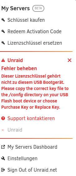

Wenn ich meinen Unraid Login sehe, gibt es da nur die Felder für "root" und mein Passwort und lediglich ein Link was zu tun ist wenn ich das Passwort vergessen habe, diese Registrierungsseite kann es daher nicht sein.
Bei Myservers gibt es auch kein Feld wo ich die mir zugesendete URL eintragen kann. Und nutze ich Redeem Activation Code oder Lizenzschlüssel ersetzen, komme ich da auch nicht wirklich weiter.
Bei Redeem Activation Code soll ich einen Aktivierungscode eingeben, den ich nicht habe und kaufen müsste.

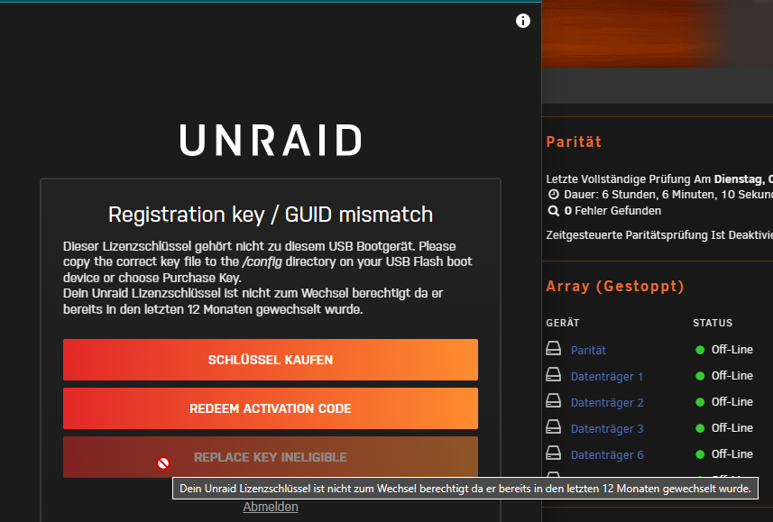

Bei Lizenzschlüssel ersetzen, fast das selbe Spiel:
Wo genau soll ich die URL denn einfügen?

Also die Lösung war wirklich das ich die falschen USB Sticks die ganze Zeit versucht habe zu verwenden.
Als ich den Support über Unraid MyServers heraus anschrieb, wurde meine ID direkt mit gesendet und ich hatte einen uralt USB 2.0 Stick zu der Zeit im Rechner 😅
Ihr habt beide Recht, um die URL einzufügen kann ich den Link unter Werkzeuge einfügen, dann wird die bestehende Pro.key erneuert oder ich lade sie aus dem Link selber herunter und ersetze sie auf dem Stick.
