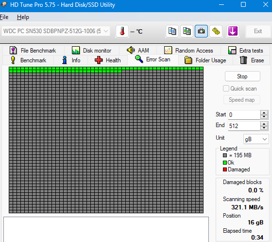

<< EDIT: Ich habe unten mal die gerade dargestelletn Werte einer WD SN530 512GB angehängt.>>

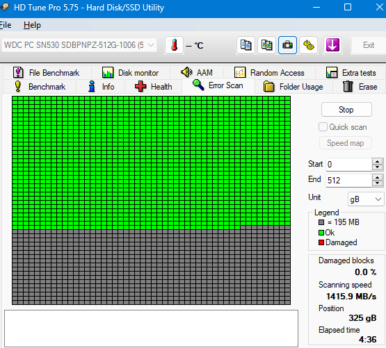

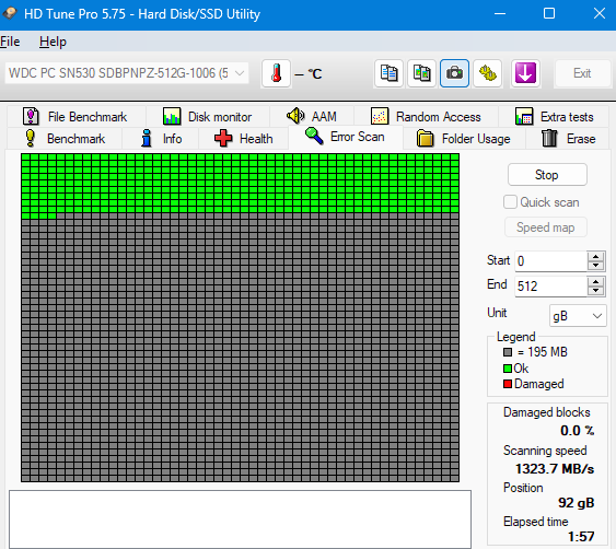

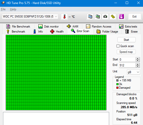

Hier mal die realen Geschwindigkeiten einer WD SN530 512GB sequentiell lesend (Error Scan HDTune Pro 5.75) im Vergleich zu den offiziellen Angaben (unten), die ich aus einem Notebook rausgenommen hatte.
Win11 habe ich da am 21.01.23 frisch drauf installiert und gerade ein W480 Testystem damit gebootet, deshalb kein Schreibtest.
Testsystem: Gigabyte W480 VisionWRev1; Xeon 1290; 64GBRam ECC; die WD NVME SSD steckt im PCIe x16 Slot.
Wie man sehen kann bleibt sie selbst im schneller gemessenen mittleren Bereich die 2400MByte/s Peak nicht ein.
512GB Kapazität : 404Sekunden Lesetest = 1,267 GByte/s im Durchschnitt.
Hier mal die Daten von www.gh.de:
Western Digital PC SN530 NVMe SSD 512GB, M.2 2280 (SDBPNPZ-512G)
Lesen 2400MB/s  Schreiben 1750MB/s

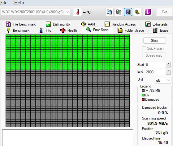

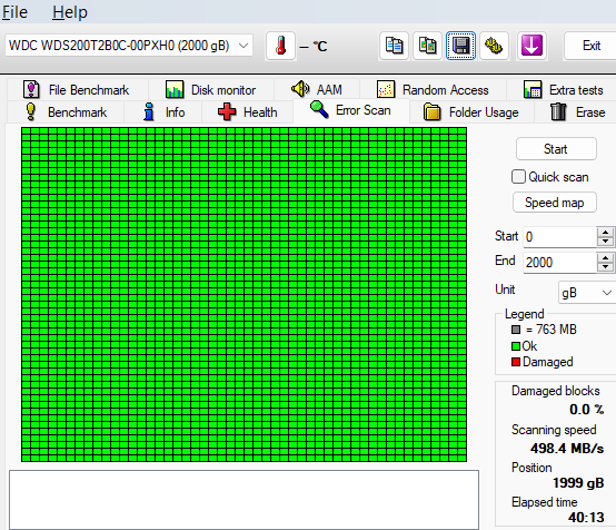

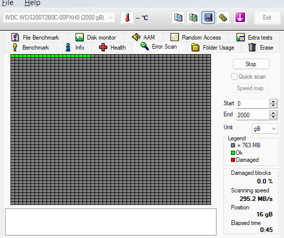

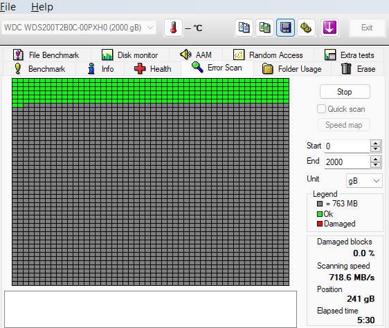

Nur um auch mal die Werte eine WD Blue darzustellen:
WD Blue SN550 NVMe SSD 2TB (WDS200T2B0C)
laut Geizhals angegeben mit: Lesen 2600MB/s & Schreiben 1800MB/s SLC-Cached.
als Bootlaufwerk in einem Notebook HP255G8 Ryzen 5500; 16GB Ram; Win11
lesend (Error Scan) gemessen mit HDTune Pro 4.61.
Reale durchschnittliche Lesegeschwindigkeit bei 2000GB : 2413s = 828MByte/s
