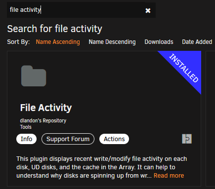

Solltest Du klären wollen welche Dateien gerade geschrieben wurden, wäre die App "File Activity" eine Möglichkeit zu sehen, welche Dateien dan angefasst wurden.

Zusätzlich zu der App, vermute ich, daß auf der betreffenden Festplatte einer der systemordner drauf ist. Kannst ja mal auflisten/nachsehen, welche Ordner auf der aufgewachten Festplatte sind.

Ich teste das mal mit "File Activity"
File Activity zeigt bei allen Platten etwas an, nur nicht bei der die immer wieder von alleine angeht.
