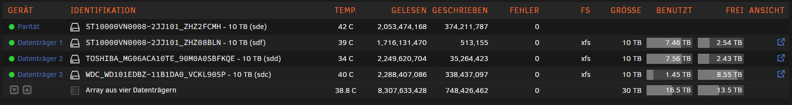

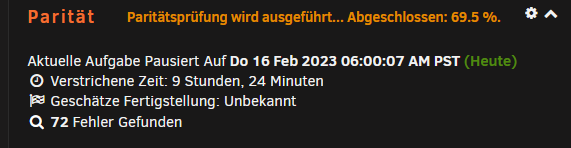

Jetzt nach 2,5 Wochen wurde ein Paritycheck gemacht und es wurden bis jetzt 72 Fehler gefunden....
Wenn ich aber bei den Array Datenträgern schaue, ist bei keiner der Festplatten ein Fehler zu sehen, diese werden wohl parallel hier angezeigt wärend dem Scan wie ich rechargiert habe.
Ich weis ja nichtmal von welcher Platte die Fehler ausgehen, das sollte man ja hier sehen im Bild.
Kann es sein, dass es sich hier um einen Datenintegrationsfehler handelt weil  die Paritydaten nicht (richtig oder garnicht ) synchronisiert sind oder wie soll ich hier vorgehen ?
Danke für Infos und Tipps ob es sich hier überhaupt um einen Fehler handelt 😁
Naja, der ist also noch im Gange. Vielleicht werden es noch mehr.
Dort werden physikalische Fehler dargestellt (wenn ein Sektor nicht gelesen werden kann oder so).
Logische Datenfehler bei problemlos lesbaren Sektoren werden dort nicht angezeigt.

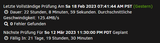

also kleines Feedback, ich habe einfach noch einen Paritätscheck gemacht und der war in Ordnung und dann noch die Smart Selbsttests drübergejagt und siehe da jetzt zeigt sie keine Fehler mehr auf dem Dashboard
Wenn der erste Paritätscheck die Fehler korrigieren durfte, ist es sehr logisch, daß ein kurz danach durchgeführter weiterer Paritätscheck die Fehler nicht mehr anzeigt.
...was absolut logisch ist, da die vorherig gemeldeten Paritätsfehler vermutlich in dem ersten Lauf schon abgearbeitet wurden.
Dennoch sagt das alles nichts dazu aus, ob da nun Dateien beschädigt sind oder nur die Parität falsch abgelegt wurde.

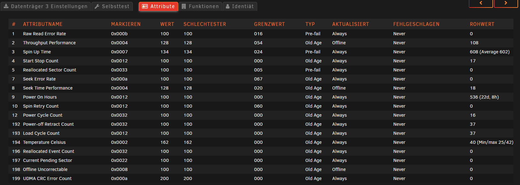

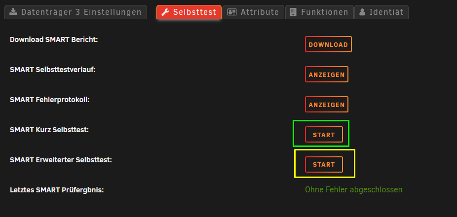

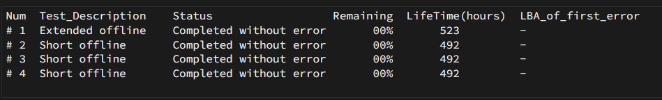

Also hier mal von meinem besagten 3 Datenträger die Ergebnisse:
SMART Selbsttestverlauf:
SMART Fehlerprotokoll:
Hier auch mal die Attribute:

Somit enthielt die Festplatte vermutlich sehr viele Sektoren, die nicht genullt waren.
Das hat nichts miteinander zu tun. Unraid prüft die Unraid Signatur im MBR auf der Platte. Wenn die nicht existiert, dann wird die Platte von Unraid ohnehin komplett überschrieben. Wipefs erstellt meines Wissens nämlich keine Signatur - nur Preclear macht das.
Also wird eine neu hinzugefügte, mit Wipefs behandelte Platte, von Unraid komplett gecleared.
Eine mit Wipefs behandelte Austauschplatte wird hingegen komplett gesynct und neue, erweiterte Bereiche werden gecleared.
Ein Parity Mismatch kommt nicht durch das Hinzufügen/Austauschen einer Platte. Es sind die bestehenden Platten die eine Differenz aufweisen.
@DataCollector ja Wipefs  da die Platte doch sowiso leer war.
Mir fällt aber gerade ein, dass ich die Platte davor noch als ich sie eingehängt habe formatiert habe, danach kam mir , dass dies eig unnötig war da eh neu.
Dann hab ich das mit Wipefs gelesen , dass ich hätte gleich das machen können und die Platte ins  Array schieben können.
Dann erster Parity Check viele Fehler dann einen hinterher und als der zweite dann keinen Fehler zeigte die SMART Werte prüfen lassen.
Soviel zur Reihenfolge.
Ich bin jetzt dezent verwirrt wie ich weiter vorgehen soll 😅 SMART Werte im Blick behalten und gut erstmal ? Also ist ja nicht so, dass die Platte 2 Stunden lang zu wenig Strom bekommen hat und geknaxt hat, waren ja nur paar Minuten.
Ja.
Etwas (sinnvoll) Anderes kann man sowieso jetzt nicht machen.
kann man die Smarttest irgenwie automatisieren, also nur für den Datenträger dass die öfters gemacht werden  ?
