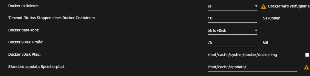

Wie kann ich Docker aktivieren.
Hallo, wie kann ich bitte Docker aktivieren?
Ich weiß leider nicht wie und wo ich die Pfade auf dem Bild anlegen soll.
Solved by i-B4se
Hast eine Disk im Array und ist dieses gestartet?
Ja, das Array ist gestartet.
Soll der Pfad auf dem Array geschrieben werden?
Nicht zwingend wenn du einen Cache hast. mnt/user zeigt ja alle Shares (Array + Cache).
Stell das Array doch mal auf autostart und reboote. Und poste danach mal einen Screenshot von Main Tab + Infos zu deiner Hardware.
Ich habe Unraid und das Array neu gestartet.
Cache habe ich, ich hatte es bisher aber nicht für meine shares aktiviert da ich gerade ziemlich viele Daten auf das Array kopiere.
@Grendo
Hast du den "Docker data-root" umgestellt oder warum steht da "Verzeichnis?
Ich hab da "btrfs vDisk"
Dann nimmst du bei
"vDisk Pfad" -> "/mnt/cache/system/docker/docker.img" oder "/mnt/user/system/docker/docker.img"
und bei
"Standard appdata Speicherpfad:" -> "/mnt/cache/appdata/" oder "/mnt/user/appdata/"
jeweils ohne ""
Zudem solltest du checken  wo die Shares System, Appdata und Domain liegen. Evtl. sind da Teile im Array und teile auf dem Cache. Falls ja diese Shares auf prefer beim Cache, darauf achten das VM und Docker Dienst beendet ist und den Mover starten.

Ja, ich habe beim ausprobieren möglicherweise etwas verstellt.
Ich habe "Docker data-root" auf "btrfs vDisk" gestellt, der Pfad hat sich von alleine auf den von dir beschriebenen geändert und danach auf "Anwenden" geklickt. Siehe da es läuft. Ich dussel habe einfach immer vergessen auf den Anwenden Button zu klicken.

"Verzeichnis" ist die Variante ohne docker.img. Weniger Overhead und keine Größenbeschränkung mehr durch die img Datei.
