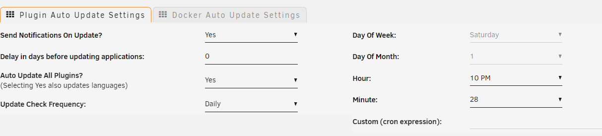

Soeben wollte ich mal das Plugin "CA Auto Update Applications" mit folgenden EInstellungen testen
Es stehen zwei Updates an, welche jedoch nicht installiert wurden. Muss ich noch irgendwo etwas aktivieren?

Lol, schau mal oben auf den Screenshot, ich war der Zeit vorhin eine Stunde voraus. War also mein Fehler, die Updates laufen. Das mit den Notifications ist noch offen.

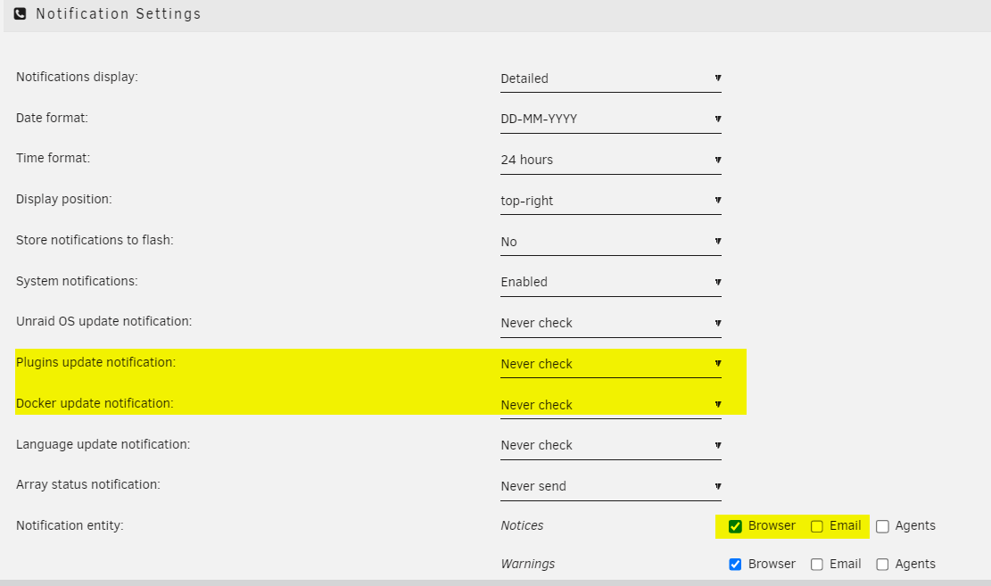

Ich vermute, dass folgende Optionen aktiv sein müssen und E-Mail müsste ich erst noch einrichten. Ich teste das mal

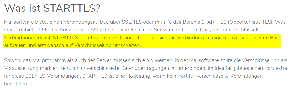

Habt ihr unter den SMTP-Settings STARTTLS aktiv? Es ist per diefault auf aktiv eigestellt.
Hier lese ich https://www.do.de/blog/e-mail-verschluesselung-was-ist-der-unterschied-zwischen-starttls-ssl-und-tls/
Sollte man aus Sicherheitsgründen STARTTLS auf "no" einstellen? Liest sich für mich irgendwie bedenklich, kenne mich aber auf diesem Gebiet zu wenig aus.

I assume that the following options have to be active
Those settings are for the built-in notifications.  The plugin doesn't care about those two settings, and as a general rule you would have those two options disabled so that you don't get a notification that an update is available and when it was installed -> only when it's installed
I got ya, thanks for your help mate!

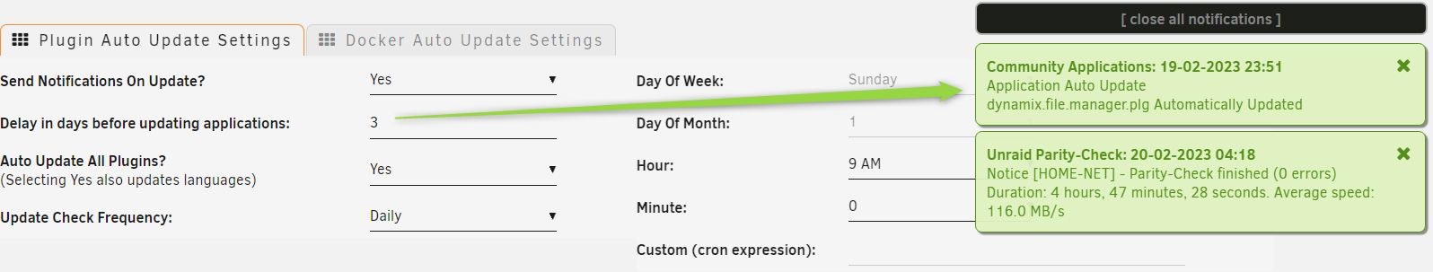

Bin nochmals mit einer Verständnisfrage zurück. Wenn ich ein Delay von 3 Tagen und einen Daily Check eingestellt habe, sollten doch anstehene Updates nicht direkt sondern erst in 3 Tagen istalliert werden, oder? Ich frage, weil ein Update trotz dieser Einstellungen ohne Delay installiert wurde.
Danke für eure Hilfe
Nachtrag: Wenn ich es mir nochmals anschaue, wird auch die von mir angegeben Uhrzeit von 9 Uhr am Morgen übergangen...
