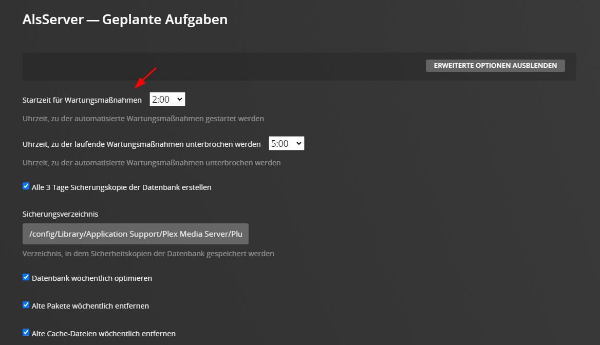

mal abgesehen davon dass es hierzu viele viele Threads gibt ... ich würde mir erstmal anschauen was ich so laufen habe
einfaches Beispiel, Plex Server
wenn ich da durch wäre und nichts finde, blieben noch manuelle trigger, dazu müsste ich aber aktiv sein, Bsp. nach "lsof" hier suchen oder plugins wie file activity usw usw usw ... wie bereits oben erwähnt, Suche oben rechts und du wirst ganz sicher fündig ;) Thema Spinup und co.

- Plex Server ist bei mir im Einsatz, die Vermutung habe ich auch, das dieser damit zutun hat.
- Die geplanten Aufgaben im Plex habe ich schon alle deaktiviert sodass der eigtl. nichts machen dürfte.
