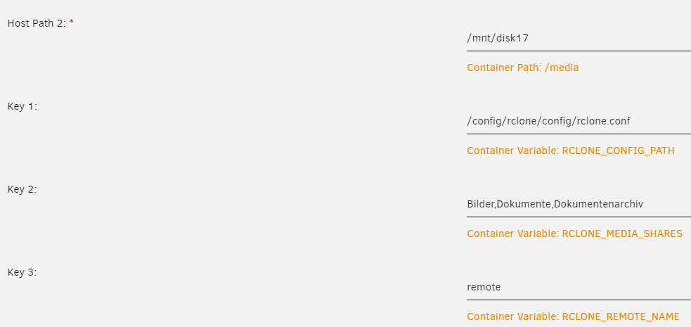

Ich habe u.a. die folgenden Einstellungen vorgenommen:
In der Container Console erscheint nun der Root-Folder /media der auf /mnt/disk17 gemappt ist. So weit so gut.
Warum ich aber nun RCLONE_REMOTE_NAME angeben muss ist schon mal Frage #1. Dieser Container erzeugt keine rclone.conf. Das muss man später per Konsolenbefehlen selbst machen. Wieso also diese Variable?
Frage #2 bezieht sich dann gleich auf RCLONE_MEDIA_SHARES. Mit den Shares wird meines Wissens im Container nirgendwo etwas gemacht. Wofür gibt man die dort an?

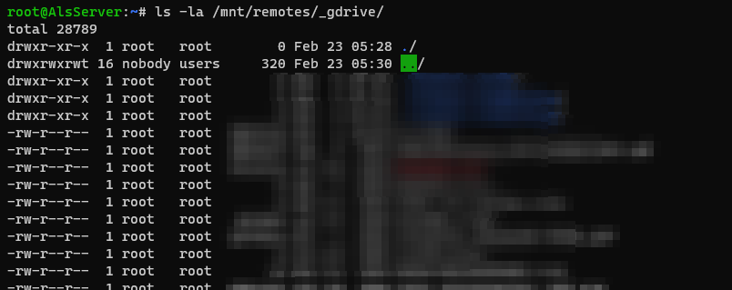

zum mount dann
# Local mountpoint
mntpoint="/mnt/remotes/_gdrive/" 	# It's recommended to mount your remote share in /mnt/remotes/subfolder -
# Remote share
remoteshare="gdrive:" 	# If you want to share the root of your remote share you have to
mkdir -p $mntpoint
rclone mount --daemon --max-read-ahead 1024k --allow-other --vfs-cache-mode writes $remoteshare $mntpoint &
sieht dann so aus

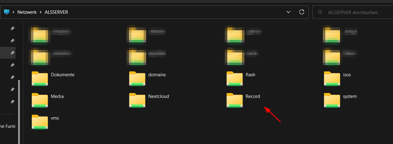

Blöde Frage: Arbeitest Du _in_ diesen Mount Points? Könnte man die sharen/freigeben? Wäre das empfehlenswert?
ja, ich arbeite damit ;)
ja, ich habe diese auch shared ;)
empfehlenswert ... für mich, ja ;)
nur zum anschauen bräuchte ich die mounts nicht
ich nutze die für meine backups, ich nutze die für die Arbeit (Dynamix 365 onedrive und sharepoints sind hier auch eingebunden)

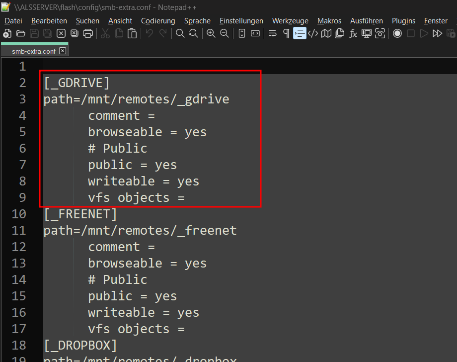

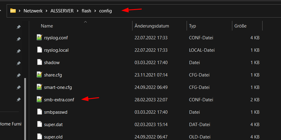

um dies als Share zu setzen, entweder im webgui smb extras, dafür muss aber das array gestoppt sein ... oder, wenn man weiß was man macht
wird dann direkt eingebunden / entfernt ... smb reloaded automatisch bei einer Veränderung.
Beispiel
### Nachtrag, so kann man auch eigene Unterordner direkt als Share setzen ...
Beispiel, meine RECORDS liegen in einem Unterordner, das ich nicht immer tiefer rein muss ...
