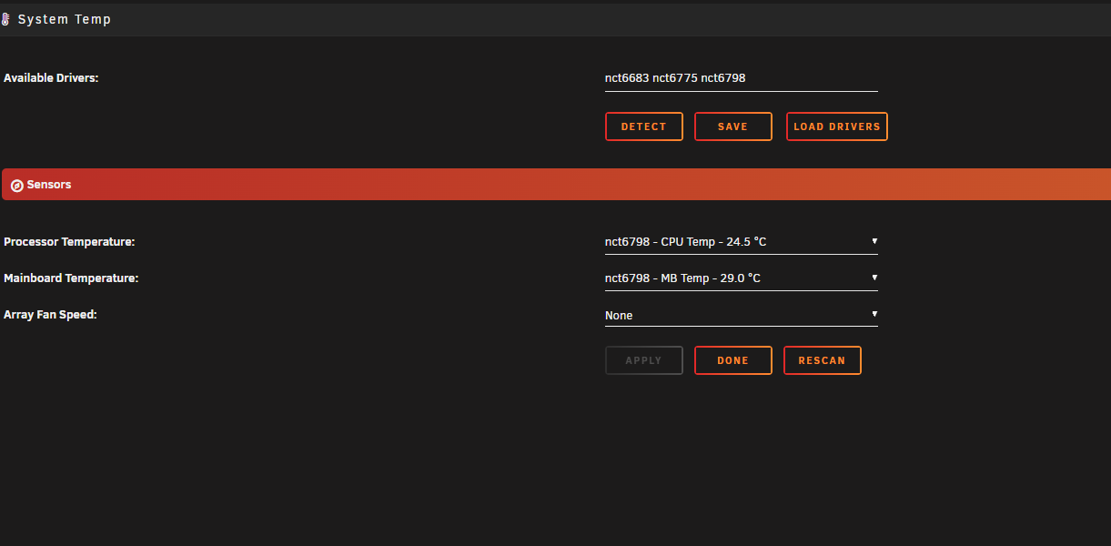

ich bin gerade etwas überfordert. Habe auf Google und YouTube nach den Treibern nct6683 nct6775 gesucht, um mehr darüber zu verstehen. Ich bin weiterhin ratlos und irritiert.
Als vorhandene Treiber werden die zuvor zwei genannten Treiber definiert und in den Dropdowns für Prozessor und Mainboard wiederum andere Treiber angezeigt.  Siehe Bilder anbei.
Könnte mich jemand kurz aufklären. Ich komme hier irgendwie nicht weiter.

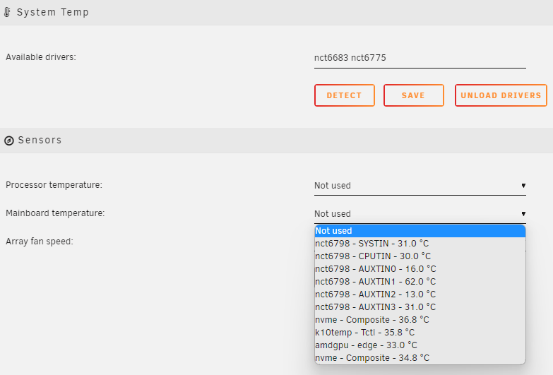

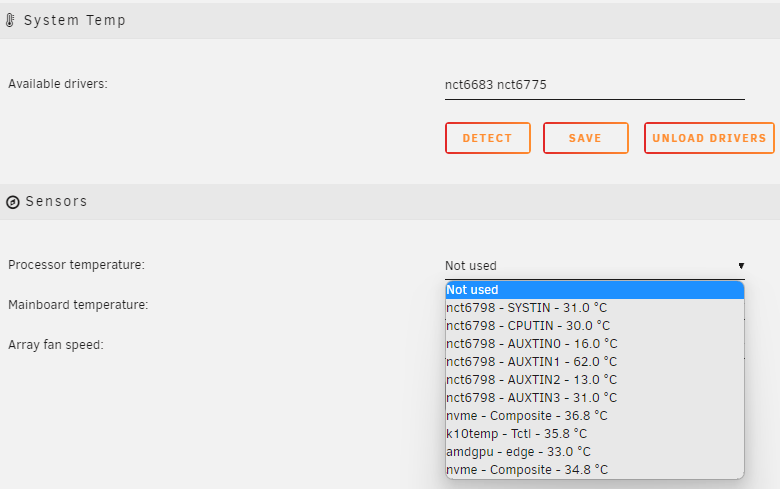

Naja ein paar Sachen werden ja automatisch mitgebracht OHNE das du die manuell nachladen musst.
Mit dem nct6798 kannst du halt direkt die Sachen vom Mainbord auslesen und nutzen.
CPUTIN ist die CPU Temperatur welche dir das Mainboard anzeigt.
SYSTIN ist der Mainboard Temperatur Sensor welcher dir das Mainboard als Systemtemperatur anzeigt.
Bei Processor: NCT6798 - CPUTIN
Bei Mainboard: NCT6798 - SYSTIN

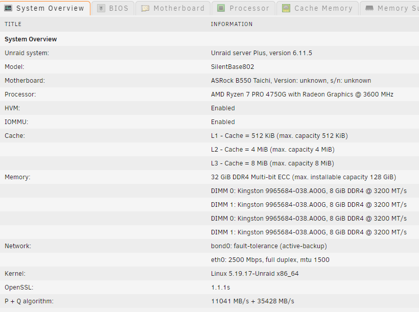

Nach einen MB Wechsel (Kaput) von einem MSI x470 bin ich auf ein B550 Taichi umgestiegen. Ähnliche confi wie oben (AMD 4650) wie oben. Leider geht seitdem nicht mehr die Erkennung der Lüfter und somit auch nicht die Steuerung von Auto Fan Control. Für viele mag das kein Problem sein, aber mir ist eine Lüftersteuerung extrem wichtig. Vor allem eine die auch die Festplatten Temperaturen beobachtet.

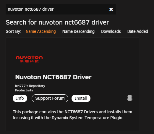

Würde erstmal mit dem Paket für den NCT6687 schauen ob du da schon deine Lüfter erreichst. Falls nicht .. tja steht oben ^^
Hallo, danke erst einmal für eure Hilfe.
Vergessen zu erwähnen. Auch das NCT6687 Drivers Plugin wurde ausprobiert (ohne Erfolg). Das mit der externen Lüftersteuerung wäre eine Option, aber irgendwie auch schade wenn eigentlich die Option ja vom Motherboard kommen sollte.  Aber ein gutes Workaround und gegebenenfalls meine letzte Lösung.

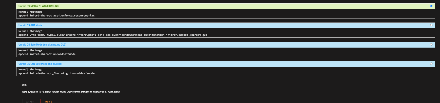

Start -> Aufn USB-Stick klicken -> Syslinux-Konfiguration -> Rohansicht umschalten -> dann das mit einfügen:
label Unraid OS NCT6775 WORKAROUND
  menu default
  kernel /bzimage
  append initrd=/bzroot acpi_enforce_resources=lax
Wieder zurück schalten und den NCT6775 als Default auswählen.
Dann einmal neustarten .. dann sollte der Treiber fürs NCT6775 auch den Chip ansteuern können.

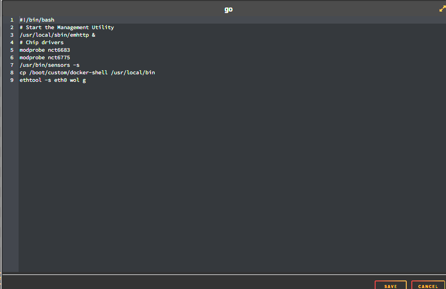

Auch danke für diesen tipp aber wieder ohne Erfolg :( . Habe auch folgende Anleitung nochmals probiert. Das Kombiniert ja so ziemlich alles.

Hast du danach Sensor Detect nochmal ausgeführt?
On 10/31/2023 at 12:23 AM, Sacred said:
Schade.
ja, habe nichts neues entdeckt. Vielleicht ihr?
sensors detect.txt
Moin, habe es geschafft. das Bios war das Problem. Alles neuere wie 1,9 Funktioniert nicht. Bin happy
danke für eure hilfe und Tatendrang 💪
