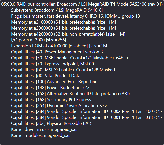

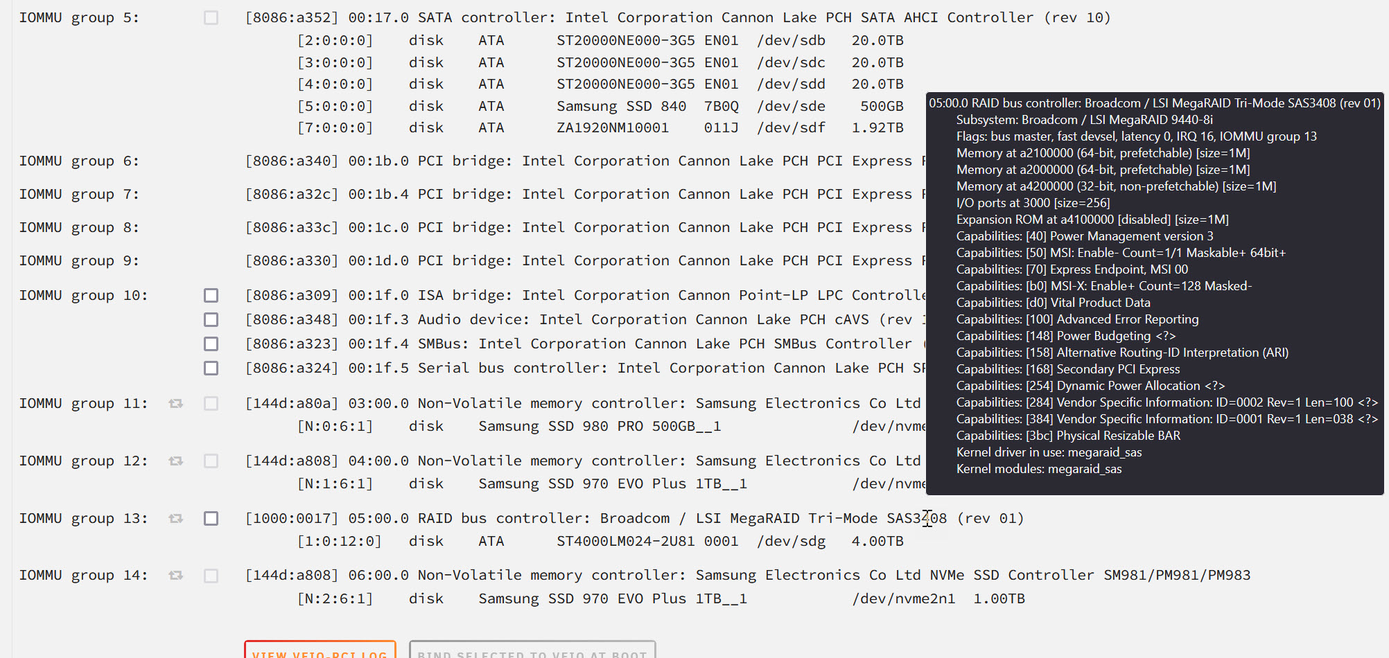

Welchen HBA verwendest du?
Spoiler
Kannst du es mal ohne den HBA probieren? Ich tippe aktuell auf den. Ansonsten auch gerne mal den entsprechenden Auszug aus den Logs Posten. Also falls etwas zum selben Zeitpunkt auch noch geloggt wird, was uns den Zusammenhang evtl besser klar macht.
