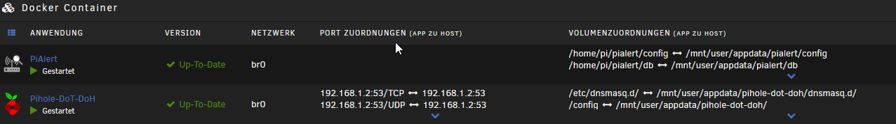

Wenn ich einen neuen Docker erstelle gebe ich dort eine IP aus meinem Netzwerk ein (br0).
Wenn ich den Docker dann starte, hat der Container aber keine Verbindung und es werden auch keine Portzuordnungen angezeigt.
Ich habe das mit verschiedenen Docker Installationen probiert. Auf Bridge klappt es.
Ich finde einfach nicht woran das liegt. Hat das schon mal jemand gehabt oder weiß wo ich den Fehler finden könnte?

Man kann nicht über die IP auf den Docker zugreifen und bei allen anderen Dockern wird ja eine Portzuordnung angezeigt
Bei Bridge darf man nur die aufgelisteten Ports nutzen. Bei br0 darf der Container alle Ports nutzen. Das ist also keine Liste mit Ports, die der Container nutzt, sondern was er maximal darf.
wie auch bereits mehrfach beschrieben, das hängt vom Entwickler ab und ob er einen expose im docker einfügt oder nicht.
mal ein Beispiel einer meiner Container, ich habe expose für den Standard Port 34400 eingefügt, welcher auch angezeigt wird.
was ich aber alles darin mache ... bzw. eigentlich noch in den expose sollte ... wird nicht angezeigt weil ich zu faul war dafür ;)

also wie @mgutt erwähnte, die Anzeige sagt nichts aus ... nice to have, nicht mehr, nicht weniger ;)
