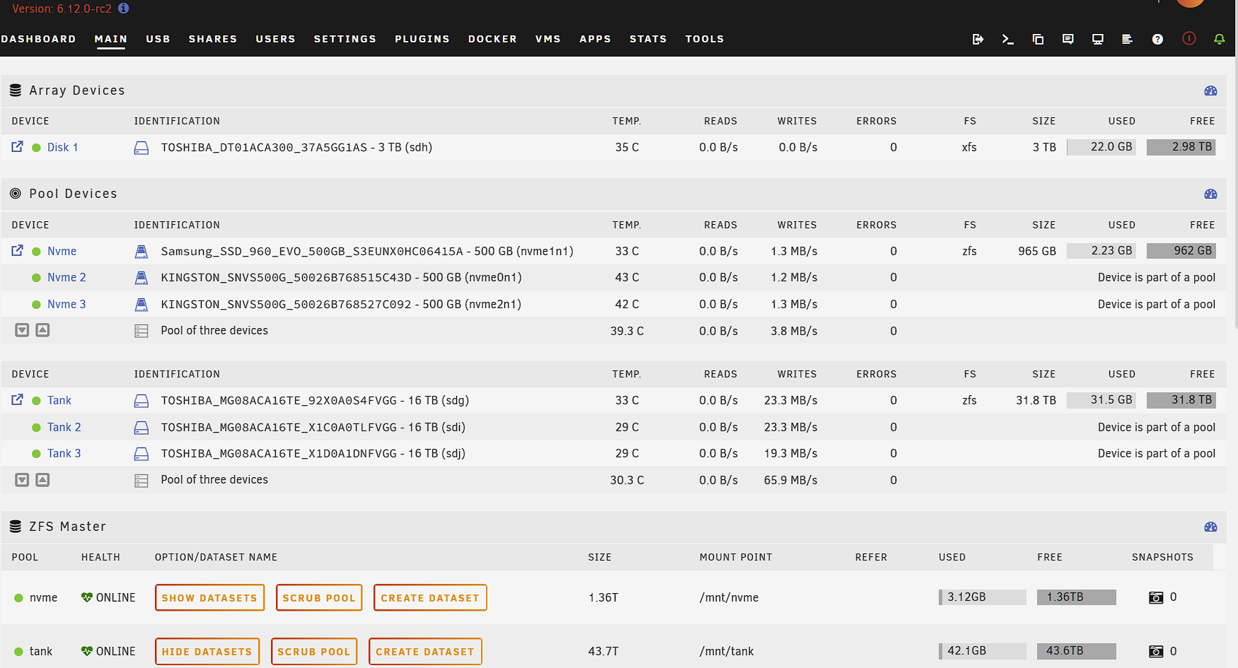

Bei mir siehts jetzt so aus. Ich find's auch genial!☺️

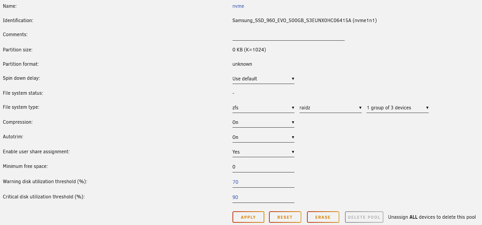

Anlegen eines ZFS pools:
Edited by Milongero

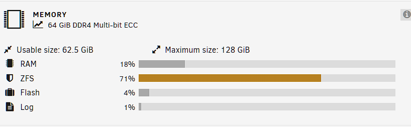

RAM in der Übersicht und der ZFS ARC Cache wird auch berücksichtigt!!!!!

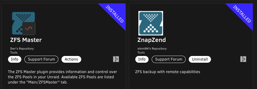

On 3/20/2023 at 7:27 PM, Rockikone said:
Mit den ZFS Plugins kannst du sogar ohne Probleme Snapshots in der WebGUI machen. Geil!
Von welchem Plugin genau sprichst du hier?

@Anym001

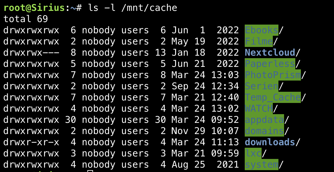

Ich hab unter /mnt/cache etliche Shares liegen. (Siehe Screenshot)

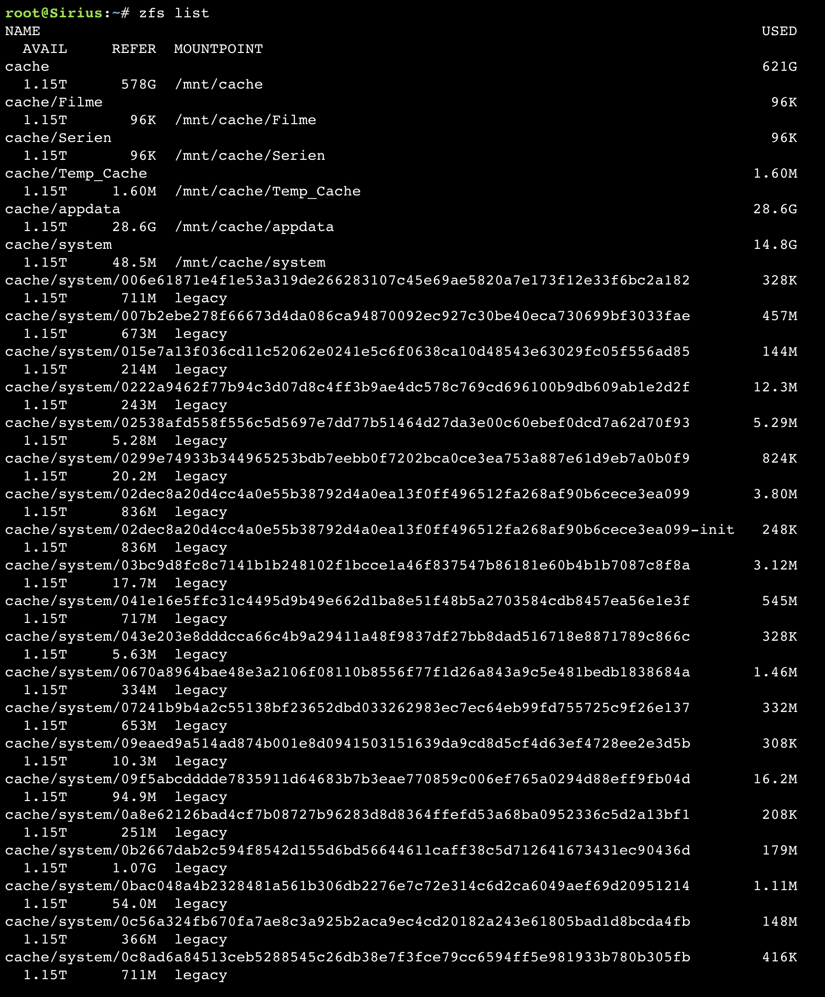

Wenn ich dann „zfs list“ mache, müsste ich ja diese Shares dann sehen oder nicht?
Hier werden nur einige davon angezeigt.
Und interessanterweise etliche Ordner aus /mnt/cache/system Ist das normal?
Siehst du ja auch.
ZFS List ist ein Befehl für ZFS selbst und der listet dir alle vorhanden ZFS-Pools, Snapshots und Volumes auf.
Volumes sind auch zB Docker Images.
Du verwendest bei BTRFS auch nicht `btrfs filesystem show -a /PFAD/ZUR/BTRFSDISK` statt `ls` oder (hier ist beispielsweise `btrfs filesystem show -a /PFAD/ZUR/BTRFSDISK` vergleichbar mit `zfs list`)? :D
`ls` ist ein UNIX-Shell Befehl und macht ganz was anderes, nämlich Verzeichnisse auflisten.
Versteh ich trotzdem leider nicht ganz.
Weil sollte zfs list nicht den kompletten Inhalt des Pools darstellen?
Bei meinem Beispiel stellt er ja nur einen Teil dar. Das verwirrt mich ein wenig.

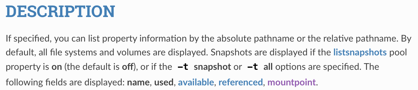

Lies dir bitte mal durch was das überhaupt ist und macht: Klick
Das listet dir alles auf und du hast nur einen Teil des listings oben gepostet, sicher das die nicht irgendwo dazwischen dabei sind und wenn du es so ausführst wie du dann listet es alles auf, nicht nur von einem ZFS Filesystem.
Das ist kein klassisches `ls`, du spielst hier mit spezifischen ZFS Befehlen rum und du musst schon wirklich ein Expert sein wenn du alles verstehen willst weil ZFS wirklich kein einfaches Thema ist und wirklich umfangreich ist.
Wenn du mit solchen Befehlen rum spielst dann lies dir vorher die Dokumentation dazu durch was es genau macht -> siehe Link oben.
Wenn du wirklich ein Problem damit hast bzw. einen Bug gefunden hast und wirklich was nicht gelistet wird dann müstest du fast einen Issue im OpenZFS GitHub repository auf machen da ZFS auf Unraid eben darauf basiert.
Im Anhang die Ausleitung vom zfs list command.
Die besagten Shares sind leider nicht vorhanden.
Also so wie ich es verstehe, sollten alle Verzeichnisse und Pools bei diesem Befehl aufgelistet werden.
Mein Pool „Cache“ ist unter /mnt/cache gemountet und darin befinden sich die Shares lt. ls-Ausgabe.
Darum wundert es mich, dass zfs list nicht alle ausgibt.
zfs-list.txt
Edited by Anym001
Bist du dir denn sicher das die auf ZFS basieren? Auf einem ZFS Pool müssen nicht alle Datasets zwingend ein ZFS filesystem sein, du kannst auch Subvolumes mit einem beliebigen Dateisystem machen.
Ansonsten, wie schon oben geschrieben würde ich dir stärkstens empfehlen einen Issue auf GitHub auf zu machen von OpenZFS -> dort wird dir geholfen. ;)
EDIT: Außerdem, dir wird doch das Dataset /mnt/cache angezeigt, also alles was darunter ist, ist auch auf ZFS, dann sind eben deine Ordner Nextcloud usw kein eigenes Dataset, hier nochmal ein weiterführender Link zum lesen.
EDIT2: Ist es evtl. möglich das du dich schon mit anderen tools gespielt hast wie ZFS Master usw? Normalerweise wird nur der Ursprüngliche mountpunkt angezeigt wenn du explizit keine Datasets erstellst.
