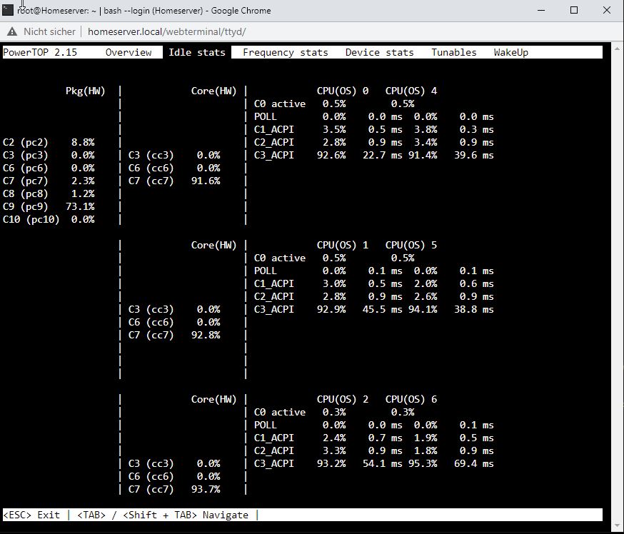

Nun zu meinem Problem. Nachdem ich alles eingerichtet hatte, hatte ich im Idle Modus (Festplatten im Spin Down) einen Verbrauch von ca. 12W. Im powertop in den Idle Stats habe ich C9 erreicht.
Dann habe ich mit eine VM für Home Assistant eingerichtet. Sobald diese läuft hat sich mein Idle Stromverbauch (Festplatten im Spin-Down) auf ca. 21-22W fast verdoppelt und im Powertop erriche ich gar keine C-states mehr.
