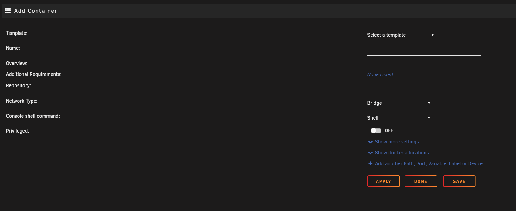

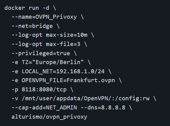

ansonsten, schneller Exkurs wie man "nicht CA Docker" installiert.
unraid, docker, add container > habt Ihr ein blankes Layout für eigene Docker
vergibt einen unique Namen (es sollten keine Duplikate vorhanden sein)
trags das repo ein und den gewünschten Netzwerktyp (default bridge)
jetzt haben ja alle verfügbaren Dockers einen Git oder Dockerhub link, ansonsten wüsste man ja nicht dass da einer ist ;)
ich nehme jetzt mal einen von meinen als Beispiel
https://github.com/alturismo/ovpn_privoxy
da seht ihr in der Regel einen docker run command
und das ist eigentlich alles was man braucht ... gehen wir mal schnell durch
--name < wie oben beschrieben, Name halt ;)
--net < wie oben beschrieben, Netzwerk Typ
--log...... < kann man machen, muss man aber nicht, per default verwaltet unraid selbst das log in den Docker settings (10mb log rotation)
--priviledged < sollte NUR bei Bedacht aktiviert sein, ist mehr oder weniger root Zugriff ;)
-e -p -v ... kommen wir gleich dazu
alturismo/ovpn_privoxy < repository, kann noch mit :latest oder beta oder spezifisch deklariert sein, ohne Zusatz wird normal latest genommen
--- damit wären die sichtbaren GUI Einstellungen von oben schon fertig, jetzt kommen wir zu den "manuellen" Einträgen -e -p -v

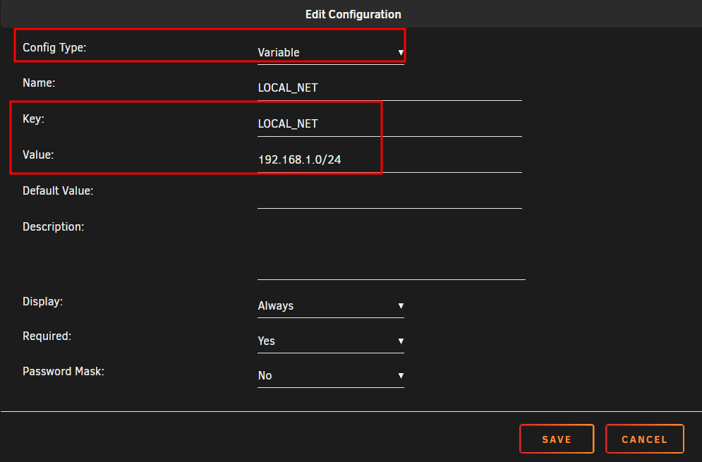

-e LOCAL_NET < ist eine enviroment Variable (können auch mehrere sein)

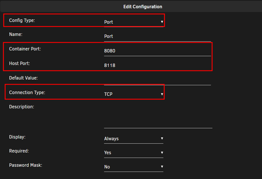

-p 8118:8080/tcp < Port mapping (können auch mehrere sein)

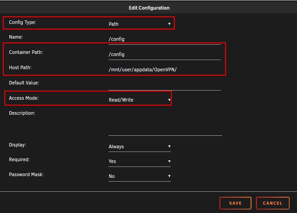

-v /mnt/user/.....:/config:rw < Pfad mapping (können auch mehrere sein)
füe die gilt, immer eine separate pro Eintrag ...
diese Variablen erstellt Ihr einfach manuell im GUI unten
Beispiele jetzt hierzu, es öffnet sich eine Eingabefenster, Ihr wählt aus was ... Variable, Port, Volume, Device
-e ... (Variable)
-p .... (Port)
-v ... (Pfad)
sprich, das ist keine Raketenwissenschaft ... sondern einfach vorgefertigte templates die allen das Ausfüllen ersparen ;) nicht mehr, nicht weniger ...

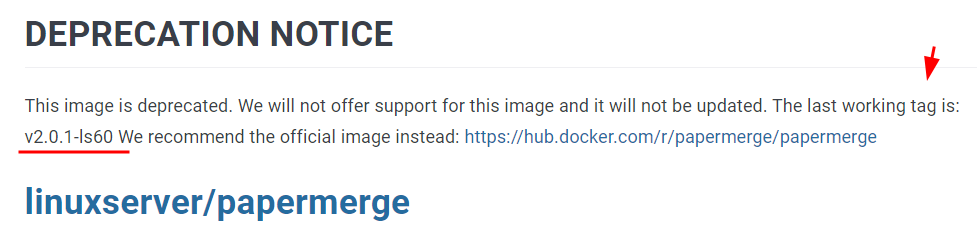

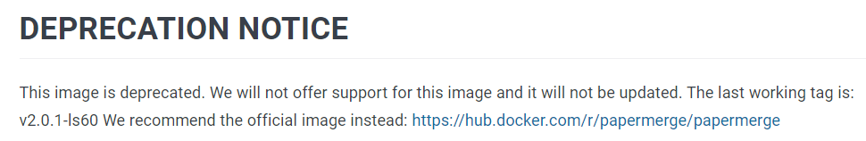

This image is deprecated. We will not offer support for this image and it will not be updated. The last working tag is: v2.0.1-ls60 We recommend the official image instead: https://hub.docker.com/r/papermerge/papermerge
Edited by hawihoney
1 minute ago, hawihoney said:
Das bedeutet ist muss
latest
durch
2.0.1
ersetzen und es wird nicht mehr gepflegt? Gibt es eine Docker Instanz die gepflegt wird?

die installation mit dem Tipp latest durch 2.0.1 zu ersetzen hat geklappt!
Vielen Dank für den Tipp.
Jetzt hab ich aber ein bisschen bedenken, das es nicht gepflegt wird.

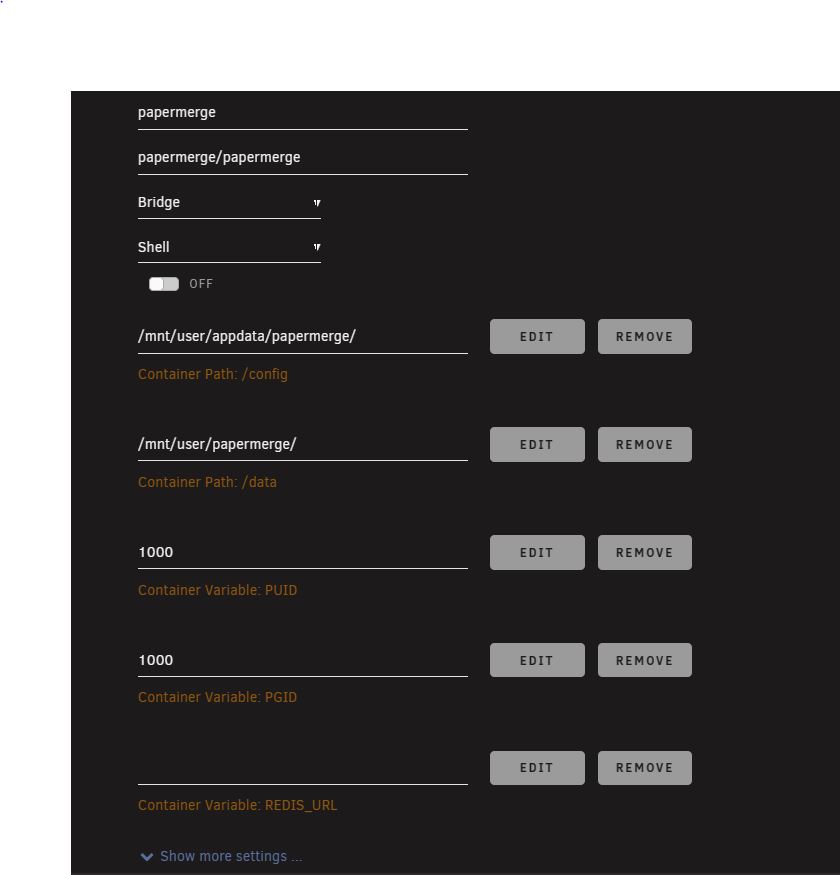

Wie habt ihr das Repository ausgefüllt?
Vielen Dank!
Zumindest wenn man „neu“ anfängt wäre das die bessere Optionen.

Ich habe das Glück, das ich erst anfange ... daher werde ich dich vorgeschlagenen Link verwenden.
