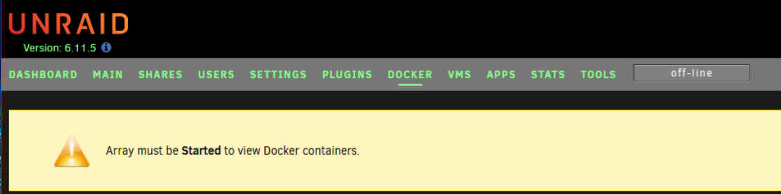

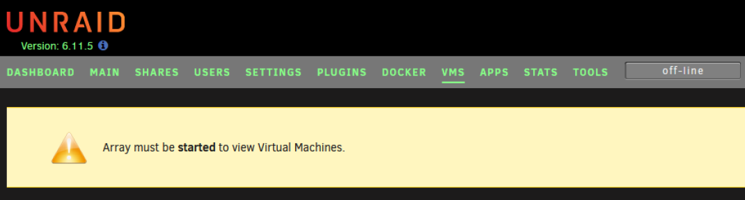

Das Array. Und ohne Array auch VM und Docker nicht.

Versuche doch mal VM und Docker ohne gestartetes Array zu starten.

Und dieses Transcoding laeuft dann als VM oder im Docker? Oh wait, da war doch etwas mit einem Array, das laufen muss...
Edit:
... und damit Du es auch siehst:
Ich habe mein laufendes Transcoding (nicht Plex) extra für Dich abgebrochen, das Array gestoppt und dann Docker und danach VM Tab aufgerufen.
Siehe Screenshot 1 und 2
Aber Du weisst es ja bestimmt besser.   😁
