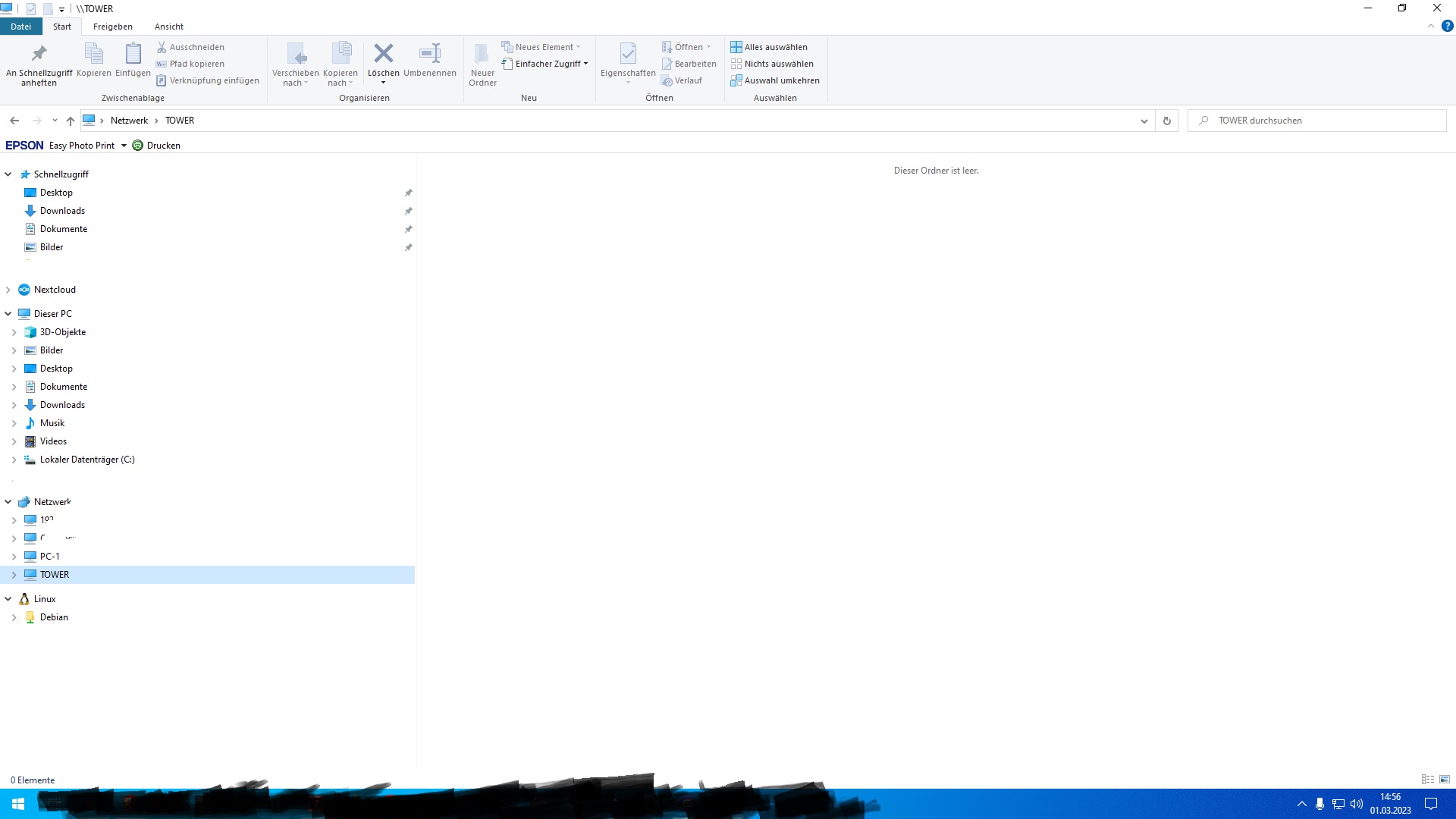

Danke für die schnelle Antwort. Ich habe es so wie im Video gemacht und im Explorer steht links Tower und das rechte Feld ist leer.
Irgendwelche Einstellungen müssen ja falsch sein bei mir. Muss ich in den Einstellungen was beachten?

Nachdem du die Freigabe erstellt hast kommen nach Übernehmen dieser Einstellungen im unteren Bereich die "SMB Security Settings".
Steht dort "Export" auf "No?
Bzw. kommst du über UNC-Pfad drauf?
\\Server\Freigabename
Beispiel:
\\Tower\Musik
Das Export war es gewesen. Habe es auf Ja gesetzt und es funktioniert. Vielen Dank Patty92.
