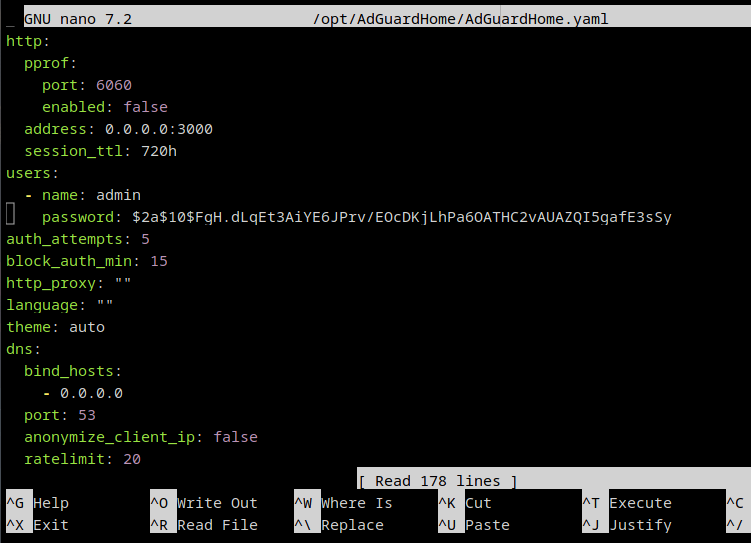

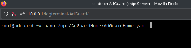

Moin,
ich hab noch den Unbound + Adguard LCX Container am laufen es aber geschafft mein Password zu vergessen...wie bekomme ich das zurückgesetzt ?
Über Ubuntu die Yml bearbeiten blick ich nicht wie man das in einem LCX Container macht...
Gruss

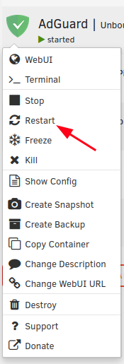

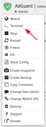

Terminal öffnen:
Datei bearbeiten:
Den Hash in dieser Zeile gemäß der AdGuard Anleitung hier generieren und den alten ersetzen:
Danach STRG+X -> Y -> Enter
Danach den Container neu starten und wieder Anmelden

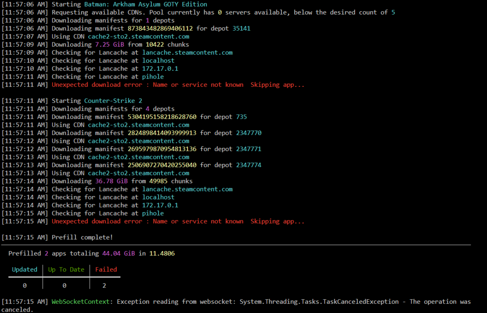

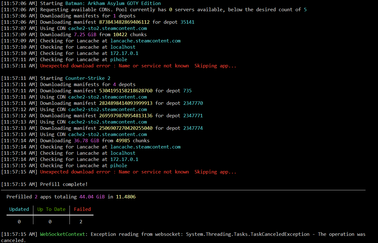

Moinsen.
Aufgrund des Videos von TGF, habe ich mich auch Mal an die Installation gemacht. Zur Info, dass ist mein erstes Mal UnRaid.
Leider renne ich immer wieder in ein Problem, obwohl ich alles wie in der Readme (PiHole LXC Container) beschrieben gemacht habe und SteamPrefill direkt im LXC installiert.
Ich habe keepalived aktiviert, denn ohne das bekomme ich von den Fehler: Lancache server is resolving to a public IP
Was mache ich falsch? Ich habe das ganze jetzt mit zweimal installiert, aber der Fehler kommt immer wieder. Ich hoffe, ihr könnt mir helfen.
Edit: Mit BattleNetPrefill das Gleiche :(
Edit2: Für Install des Prefills habe ich das Setup für Linux genutzt so wie TGF. Damit kommt dann der Fehler. Nachdem ich docker pull tpill90/steam-lancache-prefill:latest ausgeführt habe, geht es jetzt. Vielleicht versteht das ja jemand besser als ich :D
Edit3: Habe das eben mit einem weiteren Container neu aufgesetzten getestet und da geht es nicht. Keine Ahnung wie ich das hinbekommen habe...
Beste Grüße

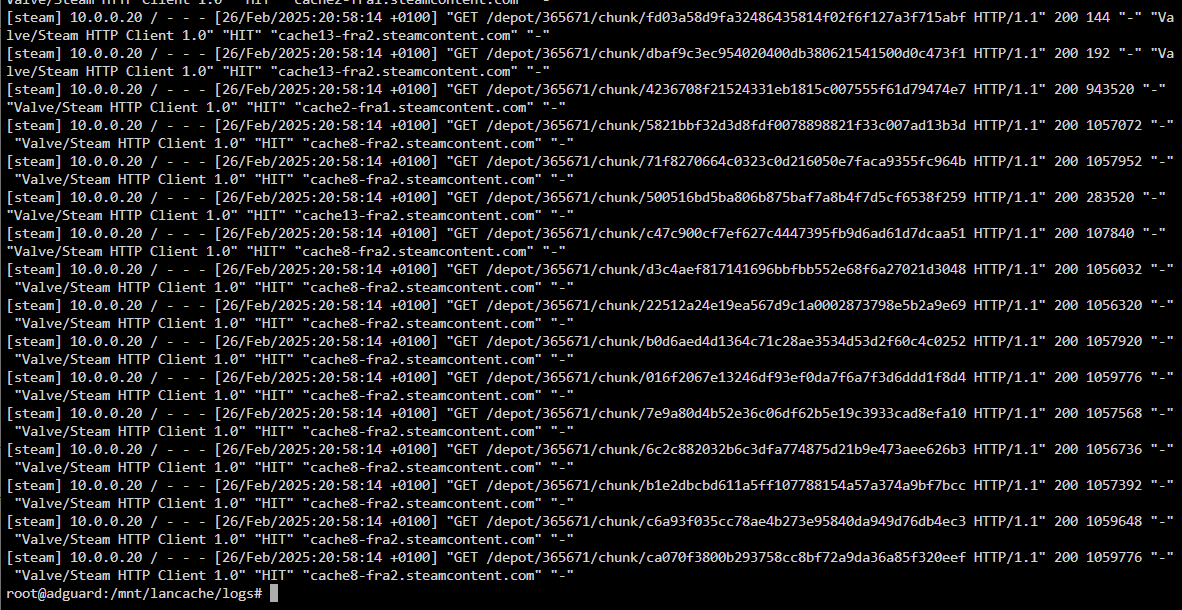

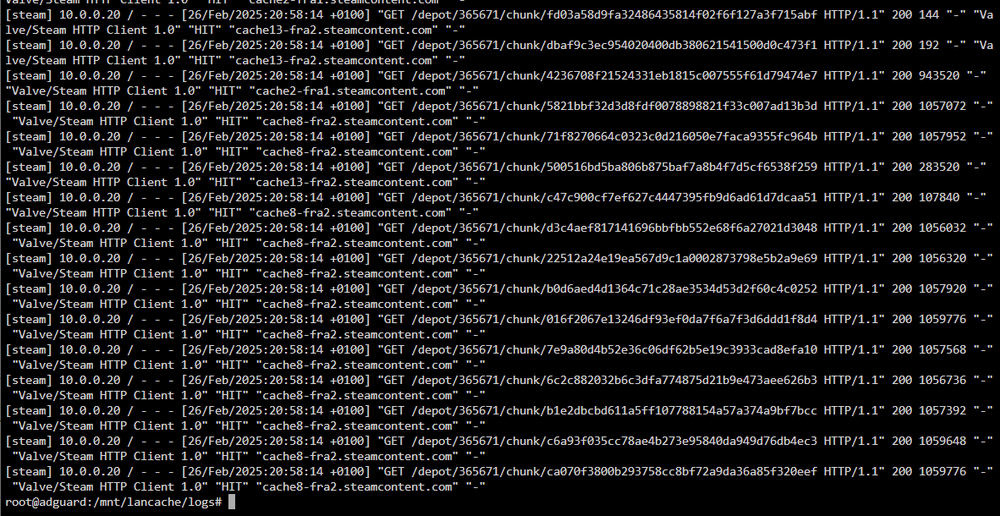

On 2/25/2025 at 1:33 PM, Mainfrezzer said:
Ich fürchte der Lancache funktioniert nicht richtig.
Habe bei Steam  ein Spiel geladen, deinstalliert und nochmal geladen, Lancache macht nichts.

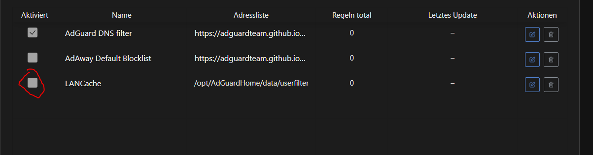

Die Liste muss manuell aktiviert werden, nachdem man "/root/update-lancachedomains.sh YOURIP" ausgeführt hat.
Die existiert vorher nämlich nicht und da kann man die nicht aktivieren^^
Das habe ich wie in der Readme unter Punk 7 beschrieben steht durchgeführ.
Bis auf
Step 4: Configure keepalived    keine Ahnung was das ist   und
Step 6: Configure Unbound      keine Änderung vorgenommen
habe ich die ganze Readme abgearbeitet.
In meiner Fritzbox ( 192.168.178.1 ) habe ich Adgurard ( 192.168.178.58 )als DNS-Server eingetragen.
Der PC auf dem Steam läuft, neu gestartet.
Adguard funktioniert
Aber wie oben beschreiben Funktioniert der Cache nicht. Er Läuft aber macht nichts.

To enable the LANCache, head into the AdGuardHome webinterface -> Filters -> DNS blocklists and enable the LANCache
Da habe ich mich wohl unverständlich ausgedrückt.
In ich777 Anleitung unter dem Punk
AdGuard-Home für LANCache Konfigurieren
wird die rewrit liste bearbeitet.
Von dort habe ich auch den Befehl
tail -f /mnt/lancache/logs/access.log
Wenn ich im AdGuard unter Filter => DNS rewrits  schaue ist es leer.
Wie gesagt
habe ich durchgeführt.
Bis auf
Wie gesagt

Ja ich habe mich an dein  Readme auf Github gehalten.
Mir ist das mit den rewrit nur aufgefallen.
Ich habe alles bis auf die Einstellung bei der Netzwerkkarte gemacht ( dachte DHCP Einstellung im Router ist richtig / genügt ).
wenn ich zuhause bin versuche ich es noch mit der Netzwerkkate Einstellung.

ich habe jetzt mal den bereist installierten AdGuard auf Stop gestellt und einen neuen genau so installiert wie du ihn in dem Video aufgesetzt hast.
es geht nicht
root@adguard:~# cd /mnt/lancache/logs/
root@adguard:/mnt/lancache/logs# cat access.log
[192.168.178.59] 192.168.178.59 / 192.168.178.1 - - [27/Feb/2025:17:55:25 +0100] "GET / HTTP/1.0" 508 0 "-" "-" "-" "192.168.178.59" "bytes=0-1048575"
[192.168.178.59] 192.168.178.1 / - - - [27/Feb/2025:17:55:25 +0100] "GET / HTTP/1.1" 508 0 "-" "-" "MISS" "192.168.178.59" "-"
