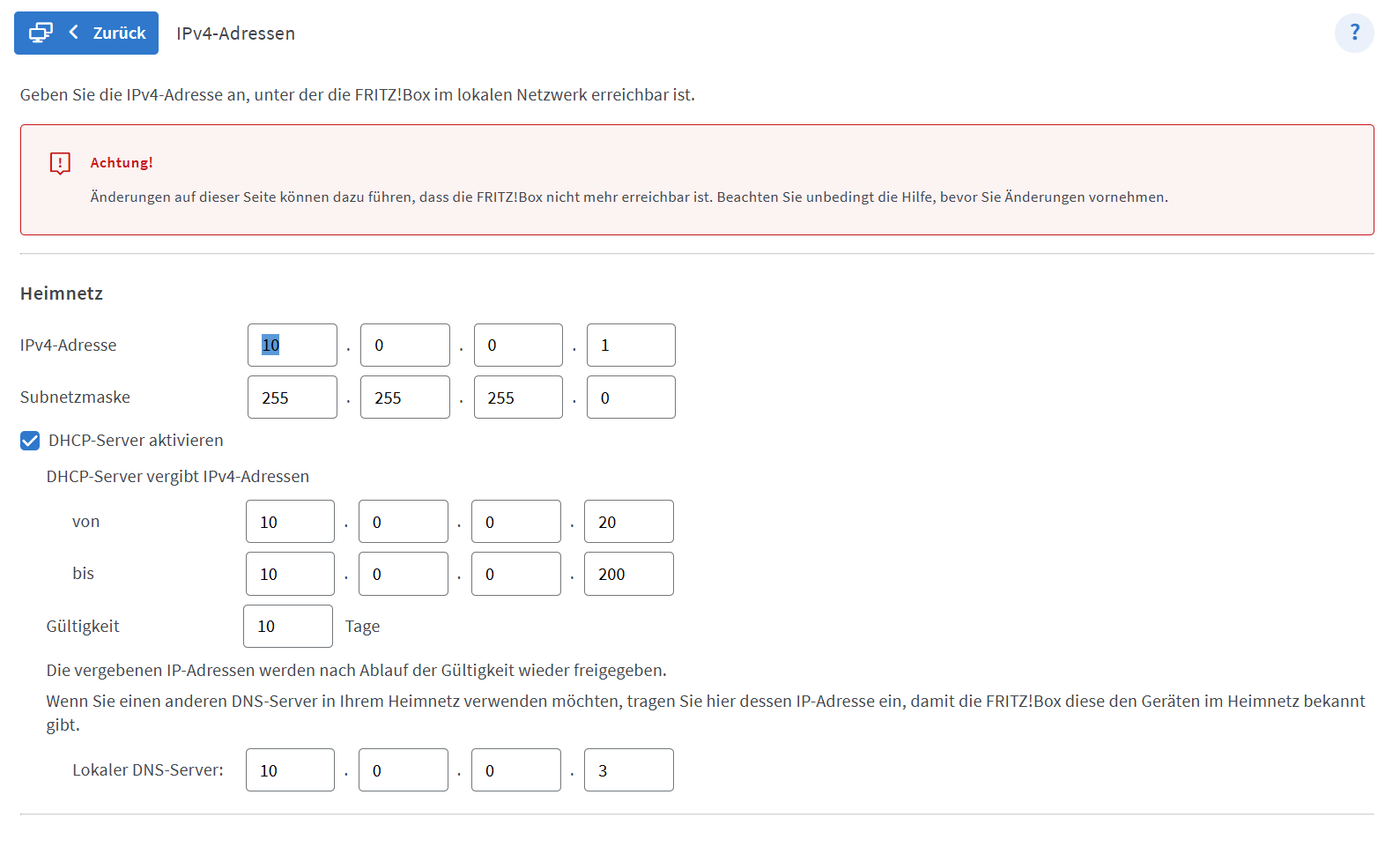

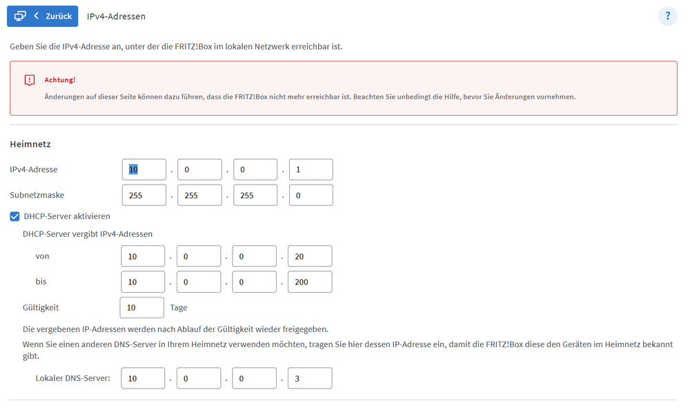

Mhmmm, warum zum Teufel hat die Fritzbox via http auf den Container zugegriffen ohne Useragent. Strange
Wo genau wurde denn der Container als DNS in der Fritzbox eingetragen?
Hier
Oder hier?

Ja. Das kann dauern. Die Fritzbox hat ein eigenes Cache. Dann mal direkt den DNS Server in Windows ändern
ein ipconfig /flushdns wäre auch gut

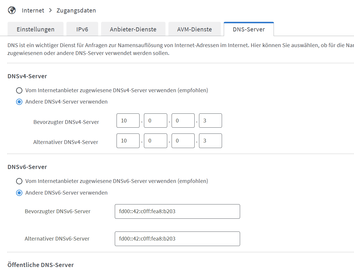

Ich schreib hier schon mal zusammen, für den Fall dass das dann endlich geht, was in der Fritzbox eingestellt werden muss, damit das dann auch regulär fürs ganze Netz gilt.
1. Der DNSv4 Server, den dann auf 58 oder 59 richten (die sollten ja beide funktionieren)
2. Den DNSv6 Server. Da wir ja jetzt herausgefunden haben, dass ipv6 genutzt wird, muss der auch dringend auf die ipv6 vom AdGuard Container gerichtet werden.
3. Falls irgendwelche DNS over TLS Server eingerichtet sind, die müssen auch raus. Die Fritzbox muss zwingend alles an AdGuard senden
Edited by Mainfrezzer

Wenn ich die IP6 deaktiviere funktioniert der Cache :)
Leider sagt mir die Fritzbox wenn ich in ihr die ip6 vom AdGuard einstellen mochte das die Adresse unzulässige Zeichen enthält.7.thumb.png.ee27c3ca52689b50ae41ec7090034d0c.png
Die    fe80::5054:ff:fe65:9c3f%eth0   ist doch die IP6 oder irre ich mich

Ja die Fritzbox und fe80 Adressen (Local Link) vertragen sich nicht. Muss die ULA (fd00) sein. Aber ich glaub Unraid lief ja selbst nur über IPV4, dann wird der LXC Container keine bekommen. Da hilft dann tatsächlich nur den ipv6 auf ne Bogusadresse (fe80::5054:ff:fe65:9c3f) zu setzen oder einfach mit ::1 abzuspeisen.
