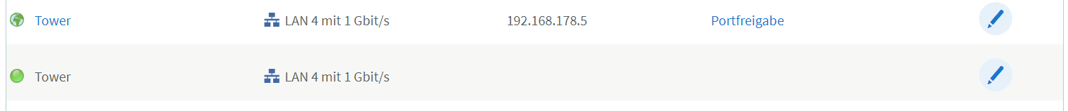

Schalte ich in den Docker Einstellungen Access to Custom Network ein,
Habe ich in der FritzBox den Unraid Server doppelt oder Container Doppelt.

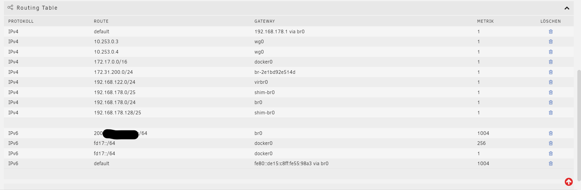

Habt ihr das Gleiche Problem wie ich? Liegt eventuell ein Fehler an meine Routing Tabelle?
das ist normal und auch in Ordnung, wurde bereits mehrfach hier erwähnt ... ist das shim Netzwerk was dafür aufgesetzt wird (host access)
Bezutze ich IPVLAN, dann werden dir BR0 Container im Heimnetzwerk der Fritzbox nicht angezeigt. Das wird daran liegen das IPVLAN immer die gleiche MACADRESSE vom host nutzt.
auch das wurde x-mal thematisiert, daher, Fritz ... kein IPVLAN
in Summe, Host access aktivieren, alles ist gut (auch mit den 2 aktiven Einträgen)

Danke. Mit der Suche finde ich vielles, aber es geht mir hier auch um die IPV6 und die Routing Tabelle.
Der BR0 Container braucht unbedingt IPV6.
IPVLAN fällt also weg, da die Geräte überhaupt nicht in der Fritzbox zu sehen sind. Mit Macvlan sind diese zwar da, aber sobald man eine Freigabe auswählt, wird die IPV6 Adresse im Fritzbox Bereich "Freigabe" nicht übernommen und muss selbst eingetragen werden.
Ist es denn ein generelles Docker Problem oder ein Unraid Problem?
Was hat es mit der Routing Tabelle auf sich. Die wird immer länger. Kann ich da was löschen? [emoji85]
