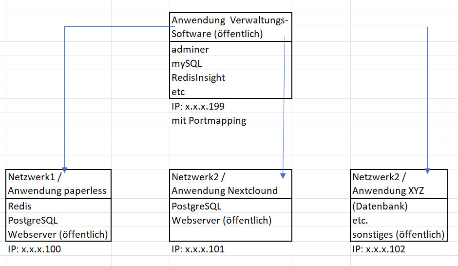

Meine aktuellen Fragen beziehen sich auf Docker, damit es damit richtig starten kann. Vorab, viel habe ich aktuell noch nicht mit Docker gemacht, die meisten Anwendungen sind per Bare-Metal Installation auf der Hardware/VM (wovon ich gerne mich trennen möchte), teilweise auch per Docker(-Compose) aber ohne große Modifikationen - per default quasi. Nun soll aber der Unraid weg erfolgen, damit ich auch die Bequemlichkeit auch habe.
Meine Vorstellung der Umgebung ist, dass ich die Anwendungen/Docker-Container von einander getrennt habe, aber mit Zentralen-Docker-Anwendungen dennoch Zugriff darauf habe (z.B. Adminer für DBs) - also die Docker Netzwerke.
Es sollen somit nur bestimmte Container vom Netzwerk (im Sinne von nicht nur Docker intern) (z.B. WebServer) erreichbar sein, optimalerweise per IP um das Portmapping zu vereinfachen, andere sollen im Netzwerk erreichbar sein.
Hier ein Beispiel:

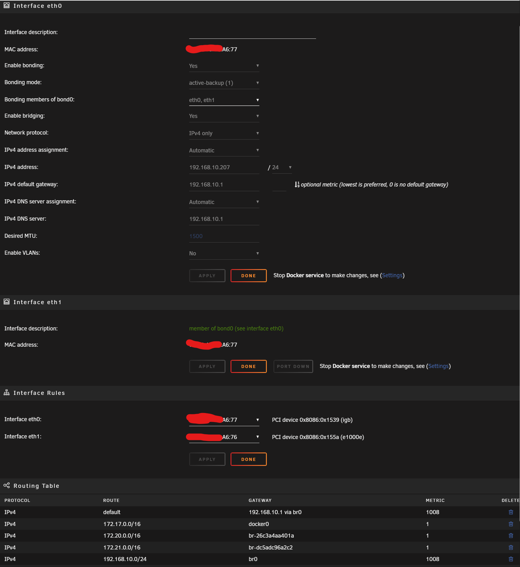

Netzwerkeinstellungen:

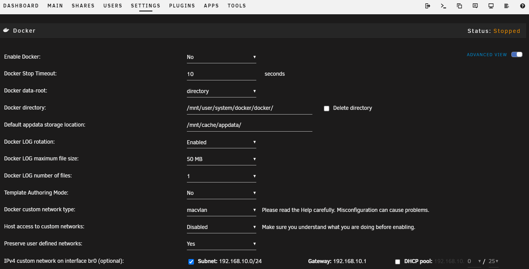

Docker Einstellungen:

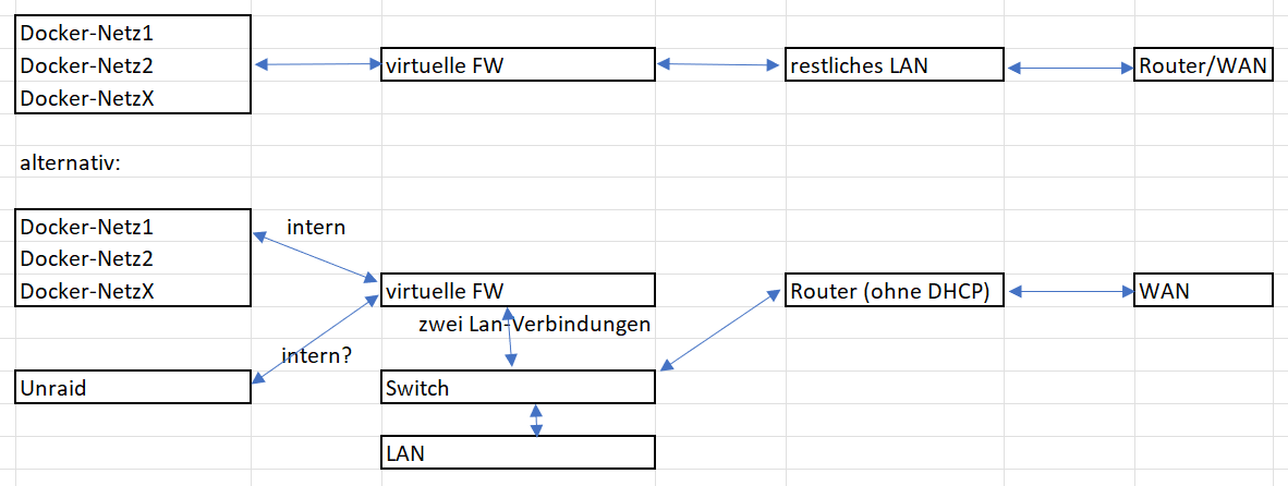

4) Docker-Netzwerk zu einem VM-Maschine
In Zukunft ist angedacht eine virtuelle Firewall zu implementiere - optimalerweise auf den Unraid - kann da z.B. ein Docker-Netzwerk direkt/intern mit der FW-Netz/virtuellen Netzwerk-Port kommunizieren?
a) nur durch ein LAN-Verbindung - ansonsten muss ich einen Switch dazwischen klemmen, was auch kein Problem ist
b) das die Docker-Container NUR intern zur FW Kommunizieren (bessere Kontrolle was die Docker/VM macht), die FW dann entsprechend in das LAN
c) Leider habe ich im Netzwerk auch Home-Office Gerätschaften, die eine Konfiguration des Netzwerkes nicht zulassen + VPN Verbindung, somit würde ich diese gerne direkt über den Router laufen lassen (DHCP). Die alternative erfordert einiges an Telefonaten.

18 hours ago, Sky-Dragon said:
ABER nicht von meinem DHCP Server
Steht bei dir Docker auf IPVLAN oder MACVLAN?
sollte das nicht möglich sein, kann ich das z.B. in den letzten Bereich meines Netzwerk umstellen (z.B. ab 200)
Die Range kann in den Docker Einstellungen hinterlegt werden.
Ich denke dein gesamtes Vorhaben ist zum Scheitern verurteilt, solange du nicht mit unterschiedlichen IP Ranges und VLANs arbeitest und dann explizite Routen in der Firewall erlaubst. Und dann alles auf einer Kiste... Ich denke damit hat man nur Stress. Bedenke, dass VM und Docker nur laufen, wenn das Array läuft. Da hast du immer wieder die Situation, dass nichts mehr läuft.
14 hours ago, alturismo said:
wenn du die Docker Netzwerkeinstellung IPVLAN anstelle macvlan wählst dann ist dem so
Wie im Screenshot zusehen, aktuell auf MACVLAN, irgendwo hier im Forum habe ich gelesen, dass es besser sein sollte.
Könnt ihr mir sagen, was grob die unterschiede sind?

Bsp. Portainer ... ist jetzt eine weitere Docker Verwaltungsebene anstelle unraid ? das Anlegen der docker_1_bridge, docker_2_bridge, ... ist einmalig im CLI auszuführen und fertig, wie auch immer diese Trennung jetzt aussehen soll, mit der x.x.x.123 bist du ja immer im selben Netz, oder meinst du x.x.123.x ... das wäre zumindest ein separates subnet.
Portainer sollte eigentlich als "Erweiterung" und besseren Visualisierung dienen.
Die einzelnen Netzwerke/Anwendungen XYZ sollen intern (die Kästchen) über ein eigenes Klasse B Subnetz kommunizieren z.B: x.x.123.x/24 und der Webserver entsprechend aus meinem LAN 192.168.10.X erreichbar sein - somit in beiden Netzwerken hängen.
Wie ich aber weiter merke, muss ich mich mit der Docker CLI und den Docker Netzwerken auseinander setzen.
Was Thema Firewall betrifft, habe ich heute morgen mir nochmal durch den Kopf gehen lassen und auch festgestellt das es wenig Sinn macht, mit den entsprechenden Argumenten, wie ihr das oben auch schon schreibt.
Somit kann ich folgendes vorerst für mein Vorhaben mitnehmen bzw. ausschließen:
  1. Firewall wird komplett anders organisiert, wird es, wenn es so weit ist, klassisch und wie es sich gehört auf ein eigenem Gerät installiert
