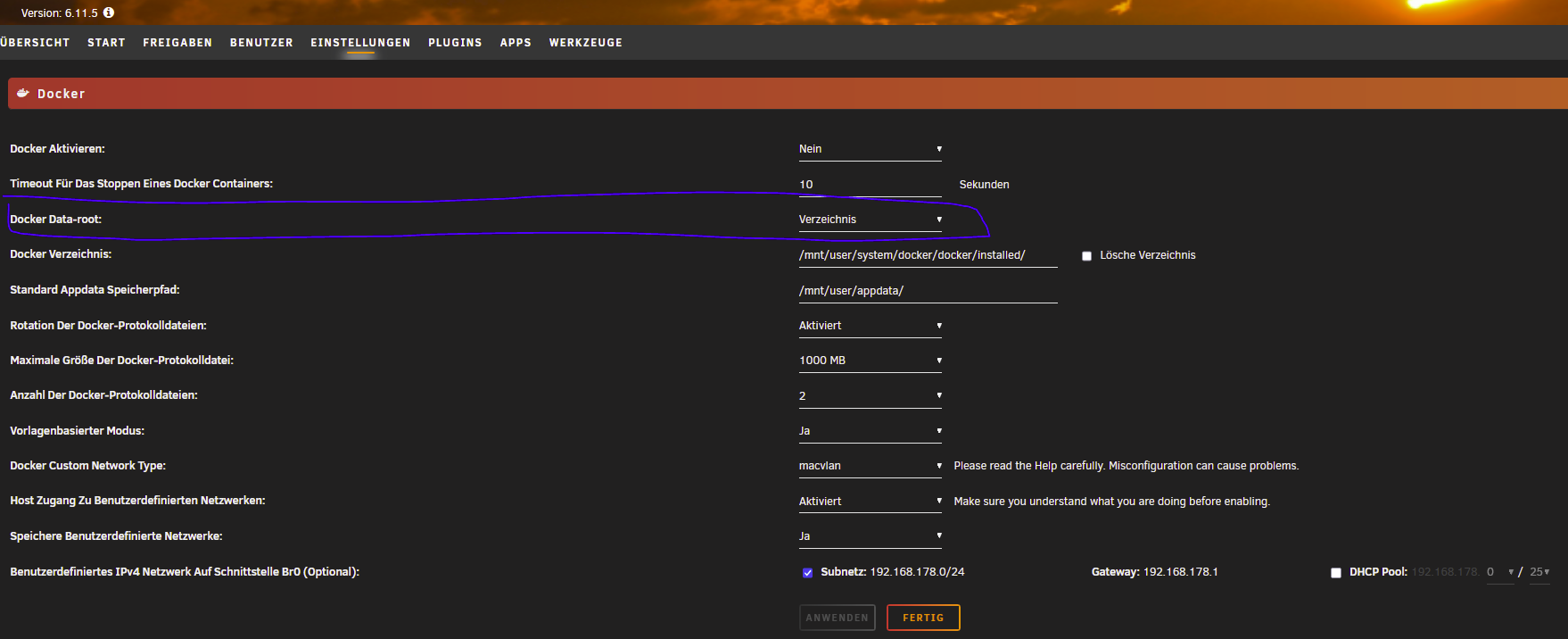

Nun hatte ich vor alles neu zu machen, alle Docker entfernt + deaktiviert (VMs habe ich keine und ist deaktiviert). Mover gestartet und cache leer gemacht. Beim neu machen dann unter Docker Einstellungen auf Verzeichnis gewechselt weil es sinnvoller sein soll als ein docker.img hatte ich gelesen.
Nun habe ich Luckybackup + Jellyfin (Jellyfin lief ohne Probleme) installiert. Luckybackup schiebt mir die Daten aber nicht nur auf die externe Festplatte, sondern auch auf den cache bis dieser voll ist und bricht dann ab. Bin mir recht sicher das ich was falsch eingestellt habe, bin Anfänger bei Unraid.

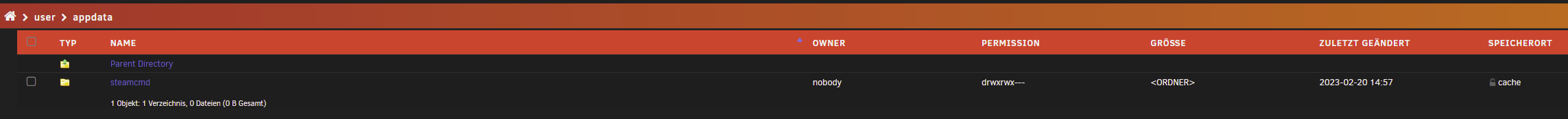

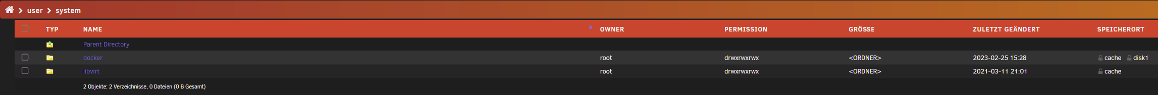

Nun habe ich aber erstmal meine Freigaben angeschaut und noch folgendes gefunden
Im system/docker Ordner gibt es auch noch eine eine Docker.img Datei die 21,5 GB groß ist, Speicherort Cache. Ist etwas verwirrend, weil in der Übersicht steht das mein cache zu 13,6 GB gefüllt ist.
Darf ich diese 3 Verzeichnisse von Hand löschen?
Wären damit meine Sorgen das irgendwo noch alte Einstellungen hinterlegt sein könnten erledigt? Mit Cleanup Appdata habe ich diesmal hoffentlich auch alle alten Einstellungen gelöscht, das habe ich beim ersten mal nicht gemacht.

Einfach Ordner löschen würde ich nie machen. Das docker.img kann gelöscht werden, wenn du jetzt mit der Verzeichnis-Methode arbeitest.
Bei dem Rest würde ich prüfen, ob Dateien nicht versehentlich doppelt vorhanden sind. Also auf Cache und Disk. Also die Ordner öffnen und soweit durchklicken bis du zu Dateien kommst. Wenn zB das libvirt.img auf cache und diskX wäre, müsste man herausfinden welche die aktuell genutzte ist. Ansonsten wird keine VM mehr hochfahren.
