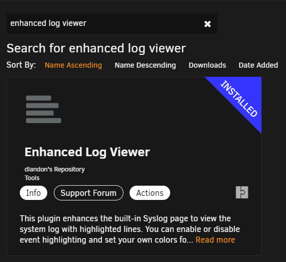

moin, auch hier, Suche oben rechts im Forum ...

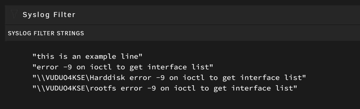

@alturismoDu meinst dieses hier?
Muss ich mal schauen, das ich den Filter dort finde. Verschwindet es damit nur aus der Anzeige oder auch aus dem Syslog an sich?

das hatte ich bereits erledigt, daher kenne ich das Thema auch  ;)Ergebnis, kann dlandon nicht wirklich fixen ... daher sein Vorschlag, supress ...

Vielen Dank! @alturismo @mgutt Teste es mit den beiden mal.
Sieht aber schon mal deutlich besser aus.

Aha. Na dann arbeite ich mal an einem supress feature. EDIT: Hast du den Link zu seiner Aussage?
Hier sprechen die drüber.
Da steht aber nichts davon, dass es nicht lösbar ist. Da fragt er ja nur nach wie man filter schreiben muss.
So, man kann jetzt bei meinem Skript auch bestimmte Zeilen ignorieren.
