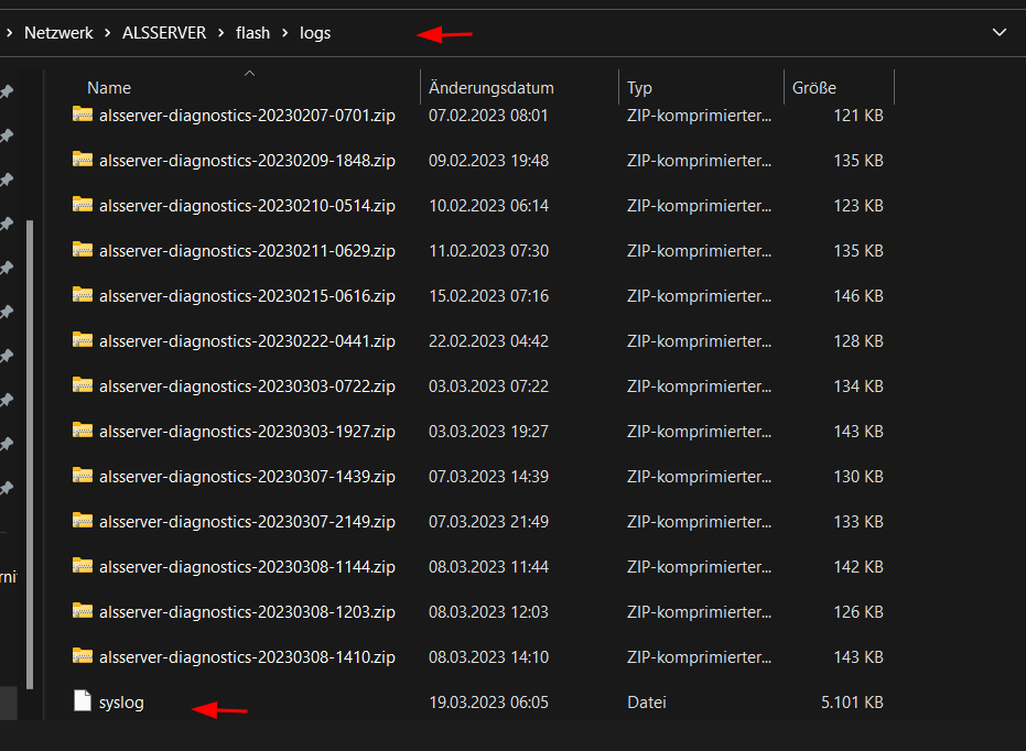

Für die Fehlersuche kannst Du das Log auf den Flashspeicher mirroren lassen.
Dann übersteht das geschriebene Log auch einen Neustart.

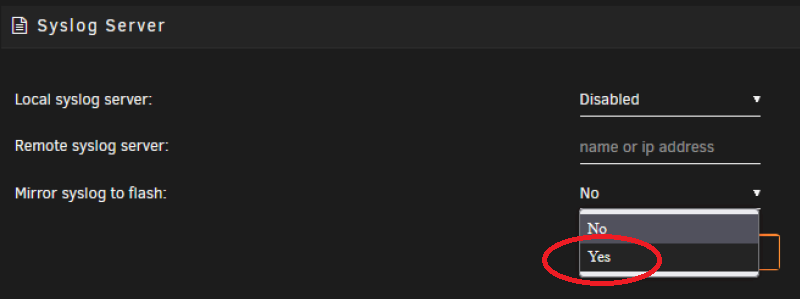

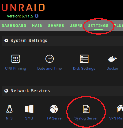

6 minutes ago, moonsorrox said:
Ok Leute ich werde morgen mal das mit dem Log machen, habe ich ja bisher nie gemußt, mal schauen ob ich ds hinbekomme.
Siehe die beiden Screenshots unten. Ist ganz einfach einzustellen.

OK ich habe das mal aktiviert, aber ein Log jetzt nützt aber wohl eher nichts, denn jetzt läuft er ja wieder.
Wäre schön wenn er jetzt mit dem deinstallierten Plugin nicht mehr abstürzt.

Erster Anlaufpunkt wäre das nun auf dem USB Stick vorhandene Syslog von vor dem Absturz.
Dafür hast Du den Mirror ja eingeschaltet.
Du kannst es auch hier in einem Beitrag anhängen, dann können fachkundige Leute das auch durchsuchen und ggf. etwas dazu sagen.
