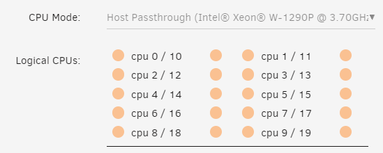

Ich habe meiner (einzigen) VM auf einem unraid System einige Kerne bei der VM Erzeugung zugewiesen (alle bis auf Core0 + zugehörendem HT).
Beim CPU Pinning musste auch etwas eingestellt werden, deshalb dort für die VM das gleiche.
Eine weitergehende Kernisolierung habe ich nicht eingestellt (soweit ich mich entsinne).

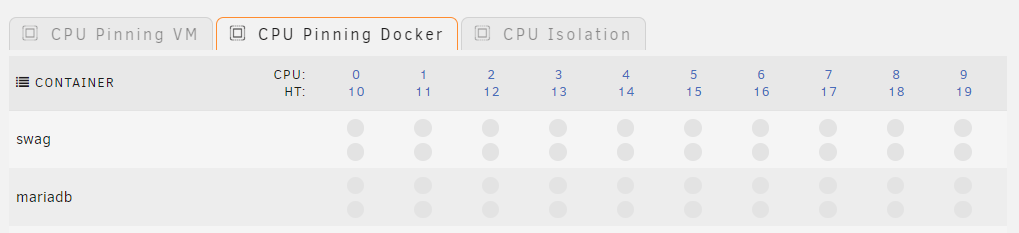

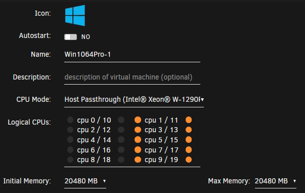

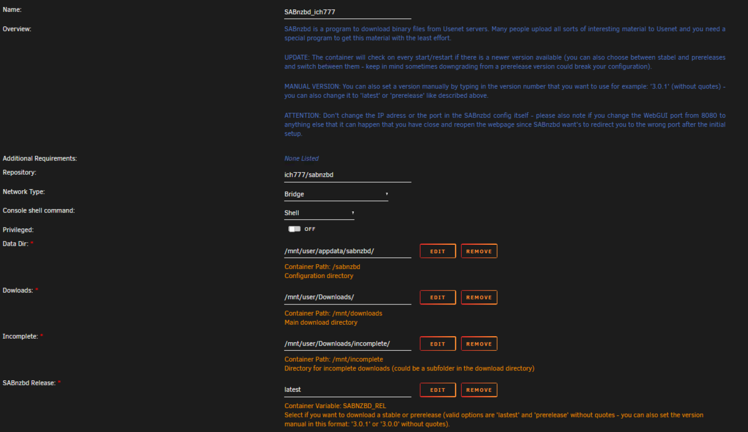

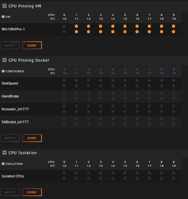

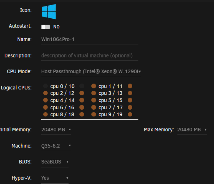

Anbei Screenshot

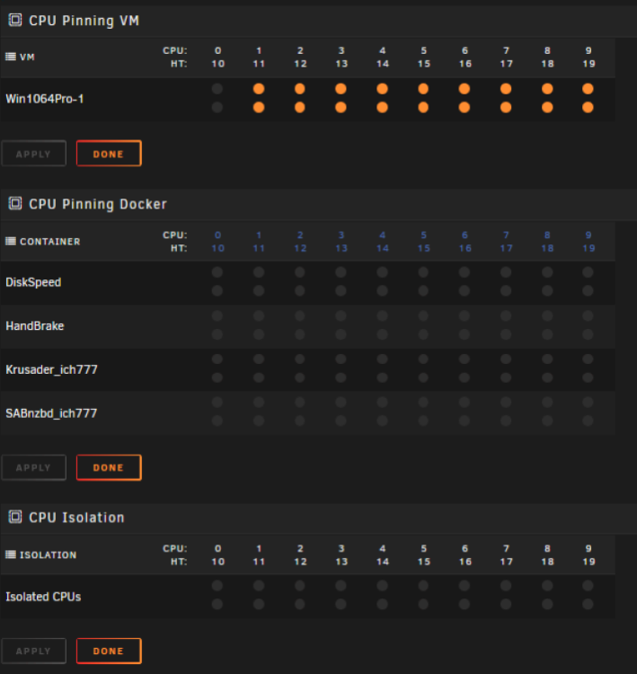

-VM EInstellungen (oberer Teil)
-Docker Einstellungen (oberer Teil)
-CPU Pinning

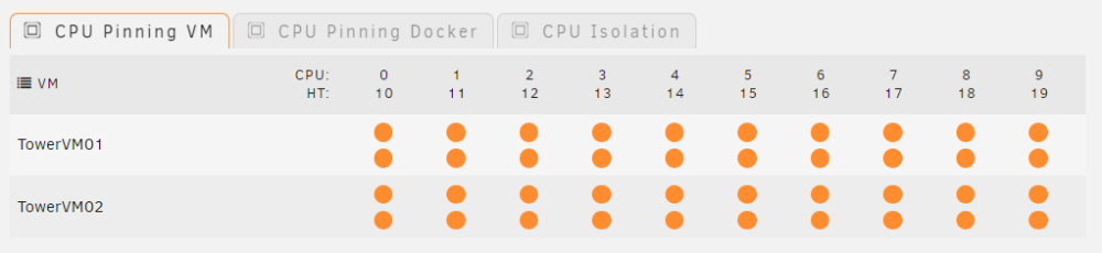

das ist so nicht ganz korrekt ...
das sind "2 Paar Schuhe", VM Pinning und Unraid CPU Pinning müssen nicht aufeinander folgen, abgestimmt sein, ...
die Meisten lassen das unraid CPU Pinning und weisen VM(s) separate CPU's zu, gerade wenn mehrere parallel laufen sollten.

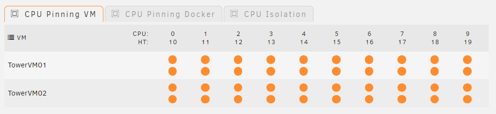

zusammengefasst, mit dem CPU Pinning (unraid) limitierst du natürlich alles auf diese pins was vom host aufgerufen wird, sprich, plugins wo etwas ausführen, Docker(s), ... laufen bei Dir aktuell nur auf core 0/10, fertig, die VM hat für sich die restlichen cores.

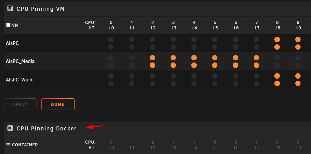

wenn ich mich recht erinnere nutzt du ja die VM nicht als Desktop oder Gaming VM sondern "nur" remote ohne GPU pass etc ... als reine "Arbeits VM" von einem anderen client aus, da macht das CPU Pinning auf dem Host wenig Sinn, würde ich entfernen und nur das VM Pinning belassen.
Ich nutze 2 VM's "produktiv" mit GPU passthrough, sprich, der Server ist bei mir auch gleichzeitig der Desktop PC und die Gaming VM hängt am TV, da ich in allen Konstellationen so "bare metal" wie möglich sein will (und das ist auch gefühlt so) habe ich alles isoliert, Unraid, VM1, VM2 und merke dadurch keine Last wenn etwas "anderes" arbeitet.
unraid (host, plugins, dockers, ...)
desktop vm & gaming vm
image.thumb.png.de158dc162f572f93d0f4ed45c9c82a1.pngimage.thumb.png.6ed3327046bd074c9f480d8e09bfec40.png

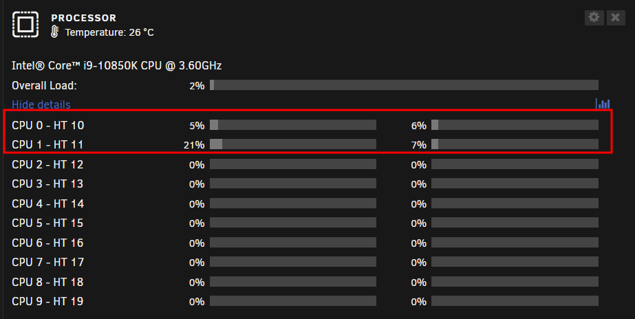

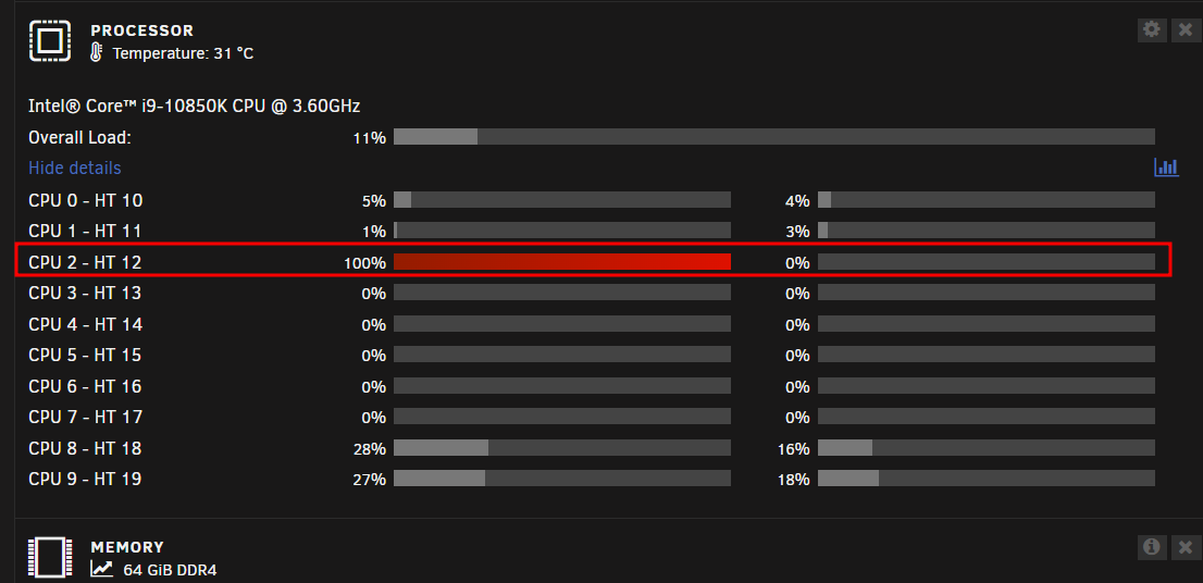

wenn die VM's aus sind
5 hours ago, DataCollector said:
Nun meine Frage, weil ich aus der Dashboardanzeige das nicht entnehmen kann:
das solltest du allerdings sehen ... wenn ernsthaft Last anliegt auf dem Docker wird sich das auf core 0/10 auswirken, sonst nicht ...

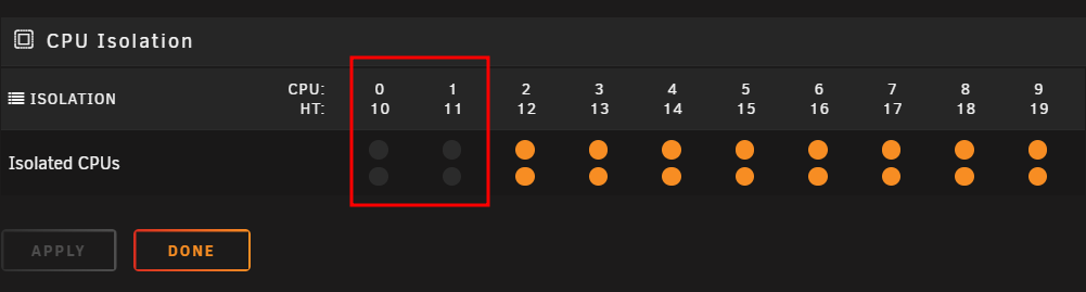

okay, aber als ich das CPU Pinning für die VM abschalten wollte, blieb ein Kern immer aktiv markiert.
Dabei habe ich dich gerade 0/10 mit Absicht frei gelassen, damit unraid immer den ersten Core hat und erhoffte, daß es sich bei Bedarf auch die anderen nimmt, sofern die VM die eben nicht auslastet.
Das habe ich wohl falsch verstanden und erklärt auch, warum Sabnzbd so langsam mit PAR korrigiert.
Du liegst richtig, dass die Win10-VM nur als Arbeitstier herhalten soll.
Das CPU Pinning zu entfernen geht nicht. Ein Kern bleibt immer übrig und läßt sich nicht abschalten (sieh Screenshot1 unten).
Und die VM hat dann auch nur noch einen Kern.
Und wenn ich dann in der VM Konfiguration bestimmte Kerne konfiguriere, dann tauchen auch genau die im CPU Pinning automatisch auf.
(Screenshot 2 und 3)

cpupinn-2023-03-12 05_57_22-102 Tessa Main (TESSA-MAIN1064) – VNC Viewer.png

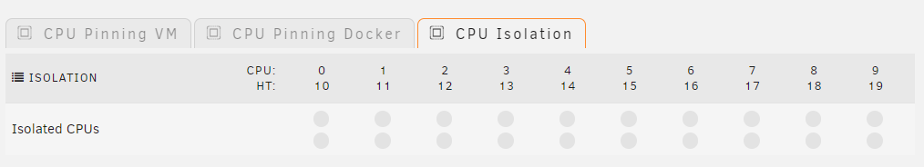

Die CPU Isolation hatte ich nie eingestellt.
Das CPU Pinning VM stellt sich automatisch so ein, wie ich die Kerne in der VM-Konfiguration zuordne.
Dann war es ja alles so eingestellt, wie ich es wollte. Dann bin ich vielleicht wieder auf die eher verwirrende Anzeige im Dashboard reingefallen.

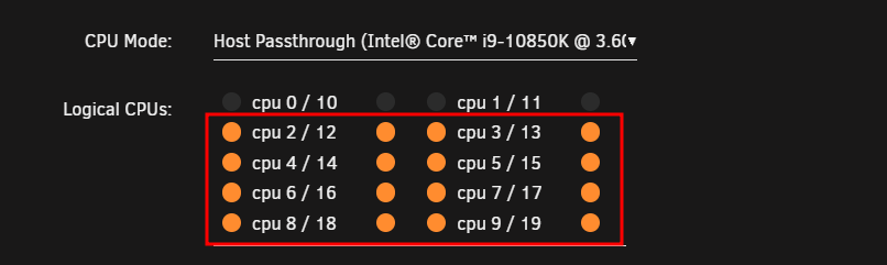

und finaler Nachtrag.

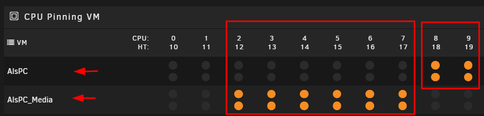

Isolation, damit isolierst du Kerne von dem host grundsätzlich, natürlich kann der Host aber Prozessen die "freien" Kerne zuweisen, siehe VM's, da wird das ja dann genau so praktiziert. Das Gleiche kannst du dann natürlich auch mit Docker(s) nutzen.
wenn du nichts separat einstellst, laufen die Docker auch nur auf den isolierten Kernen, in meinem Beispiel oben 0/10, 1/11.
meine VM's hast du ja oben gesehen ...
wenn ich jetzt sagen würde, ok, xteve (mit dem ich auch encode) würde ich lieber in einen "meist" freien Bereich laufen lassen könnte ich dem auch die freien Kerne zuweisen, Beispiel wie dies aussehen könnte ...
so würde der Container jetzt nicht innerhalb der für unraid freien Kerne laufen sondern "außerhalb" ...
sieht dann so aus wenn ich dem xteve Docker jetzt etwas als Aufgabe gebe ...
du siehst, der läuft jetzt außerhalb unraid im "freien" Bereich (wo normal nur meine Gaming VM Cores liegen)
Zusammengefasst

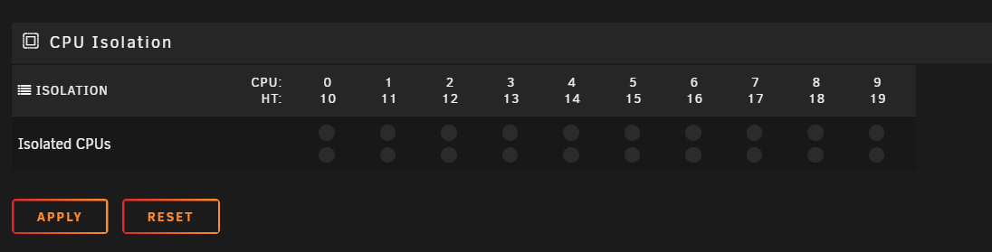

CPU Isolation (Host OS limitieren)
ist ein einmaliger Vorgang beim Boot (siehe syslinux Eintrag nach der Änderung, erfordert auch einen Neustart)
CPU Pinning (Zuweisung für VM's, Docker's)
kann immer individuell gesetzt werden, VM oder Docker braucht nur einen Neustart ... und diese können überlappen oder für sich laufen ...
Ich hoffe das hilft Dir etwas ... der Kernel weist die ganzen Aufgaben eh dynamisch zu und verwaltet das auch recht ordentlich, daher in deinem Fall ... wie oben beschrieben, würde ich mir da nicht so viele Gedanken machen und einfach alles mehr oder weniger parallel laufen lassen.
das kann ich mir nicht vorstellen ... sorry ;)
klar, das ist ja auch das Gleiche, nur anderes webui in dem Moment ;)

Vielleicht reden wir aneinander vorbei.
Siehe meinen Screenshot in dem Beitrag:
Dort ist doch zu erkennen, daß CPU Pinning VM eingestellt ist, aber
CPU Isolation nichts vorgegeben ist.
du hast Recht, mein Fehler ;) da bin ich zu schnell drüber geflogen ...
