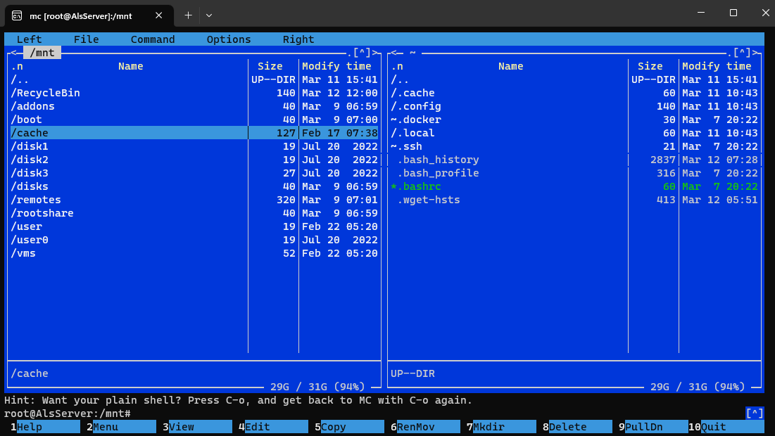

unraid Terminal und von Hand verschieben, diskX << anpassen auf die disk1, 2, 3, ... wohin auch immer die Daten sollen
mv /mnt/cache/appdata/ /mnt/diskX/backup/
Alternativ
im terminal <mc> (Midnight Commander) ausführen ... ist ein Termin Filemanager
hier eine Beispiel Anleitung ... https://www.linode.com/docs/guides/how-to-install-midnight-commander/

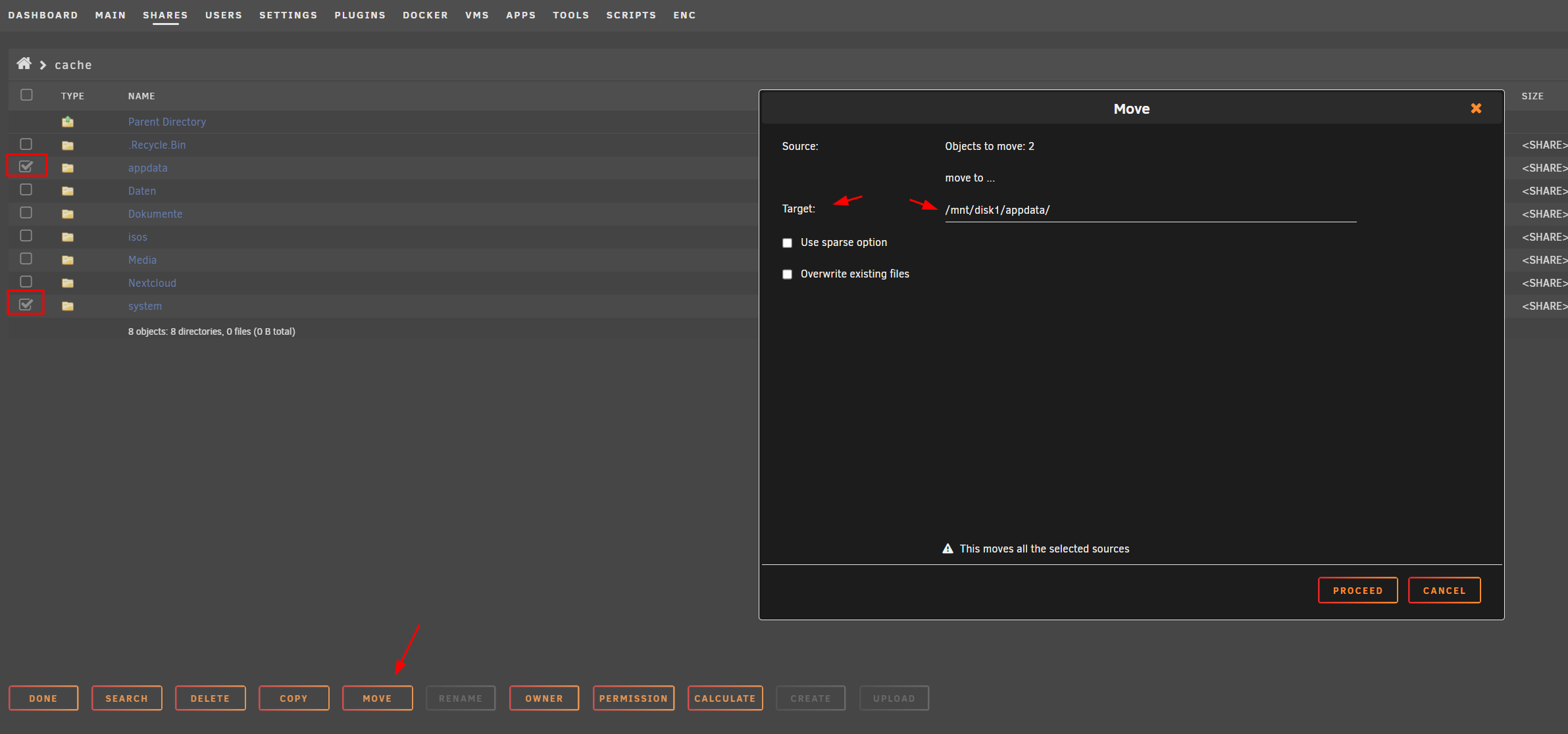

oder wenn die Unraid Version aktuell ist, den eingebauten Filemanager nehmen ...
sollte reichen ;) vom Grundsatz ... wenn bei Dir nichts passiert, liegt es normal daran das Dienste noch laufen ... aber wenn du eine der o.g. Lösungen probierst, wirst du den Fehler auch sehen wenn noch etwas "in use" wäre ...

Ich habe eben festgestellt, dass auf dem Cache BTRFS fehler waren, die ich gerade mit --repair Option gefixed habe und anschließend die Ordner per Filemanager verschiebte.
