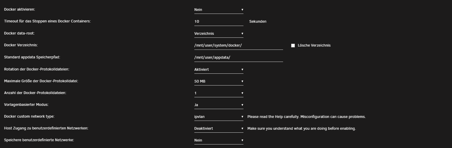

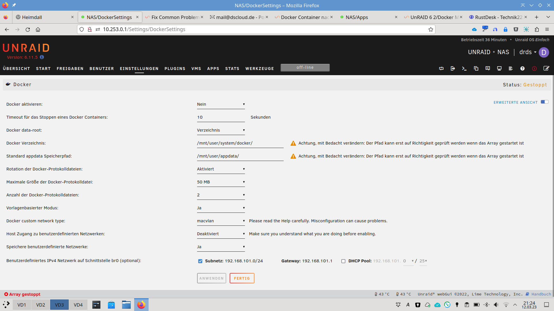

March 12, 20233 yr Author @Moderator habe unten mal meine Docker Einstellungen angefügt - sind die okay? Sollte ich da etwas ändern? Statt Verzeichnis vDisk? Herzlichen Dank!
March 13, 20233 yr Community Expert 12 hours ago, drds said: Sollte ich da etwas ändern? Musst du doch wissen, ob du eine Vdisk oder Verzeichnis haben willst. Wenn du die Unterschiede nicht kennst, warum stellst du das dann überhaupt um? Effektiv spielt weder die eine, noch die andere Option eine Rolle, effizienter ist aber Verzeichnis. Wie wäre es eigentlich mal mit Fragen beantworten? Und ich heiße übrigens nicht "Moderator".
March 13, 20233 yr 13 hours ago, drds said: habe unten mal meine Docker Einstellungen angefügt - sind die okay? Ich würde auf jeden Fall den "custom network type" von macvlan auf ipvlan umstellen.....hat jetzt nix mit diesem Problem zu tun, aber wird später pot. andere vermeiden.

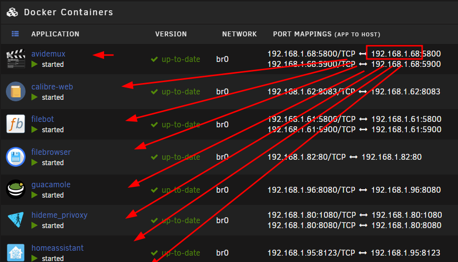

March 14, 20233 yr 9 hours ago, Ford Prefect said: (ausser das die olle tüte mit den IIP-Hosts und Namen dann durcheinanderkommt...aber wer braucht das?) moin, genau das passiert "gefühlt" im Sekundentakt die Dienste erreichst du halt nicht mehr bzw. musst halt immer warten oder Glück haben Beispiel wo es besonders viel Spaß macht ... alles in br0, alles mit eigener IP ... wenn jetzt IPVLANN aktiv ist dann ist die 192.168.1.68 mal avidemux, mal calibre, mal filebot, mal filebrowser, mal .... usw usw ... die "Geräte" springen dann alle wild durch ... dauert der Aufruf dann per swag ewig ... und mal geht es, mal nicht

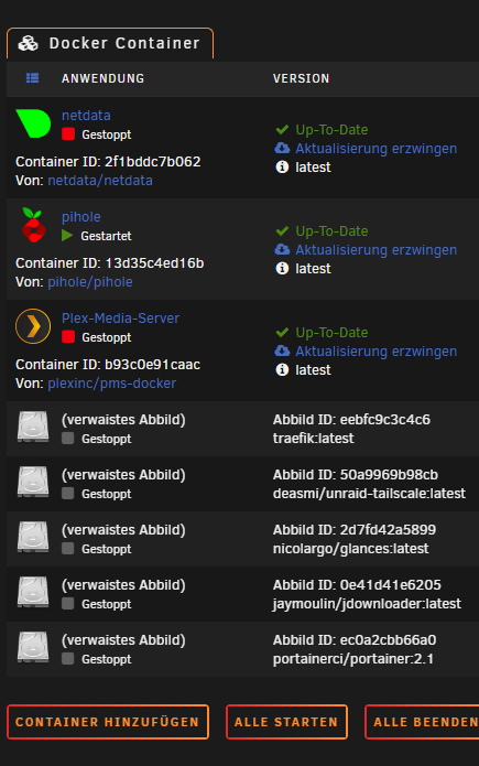

April 2, 20233 yr vor 15 Minuten ging der Server noch, dann kurz was erledigt und als ich wieder komme ist der Server wieder nicht erreichbar. Tastatur am Server lässt sich auch nicht mehr bedienen (Num Pad lässt sich zB nicht ausschalten und ein angeschlossener Monitor zeigt auch nichts an wenn man ihn einschaltet. Wenn man den Server dann per Knopf ausschaltet und wieder hochfährt finde ich folgendes vor (vor dem Ausfall liefen noch alle Container) und ich habe auch noch den syslog hinzugefügt, aber aktuell erstmal nur die Warnungen und Error Einträge, seit dem Neustart. syslog_only_warn_error.txt
April 3, 20233 yr Heute morgen habe ich schon gesehen, dass im Log der Parity Checks angezeigt wurde, dass der Check angehalten wurde. Ich habe heute morgen zwar einen Screenshot gemacht, werde aber erst heute Abend dazu kommen ihn hoch zu laden.
