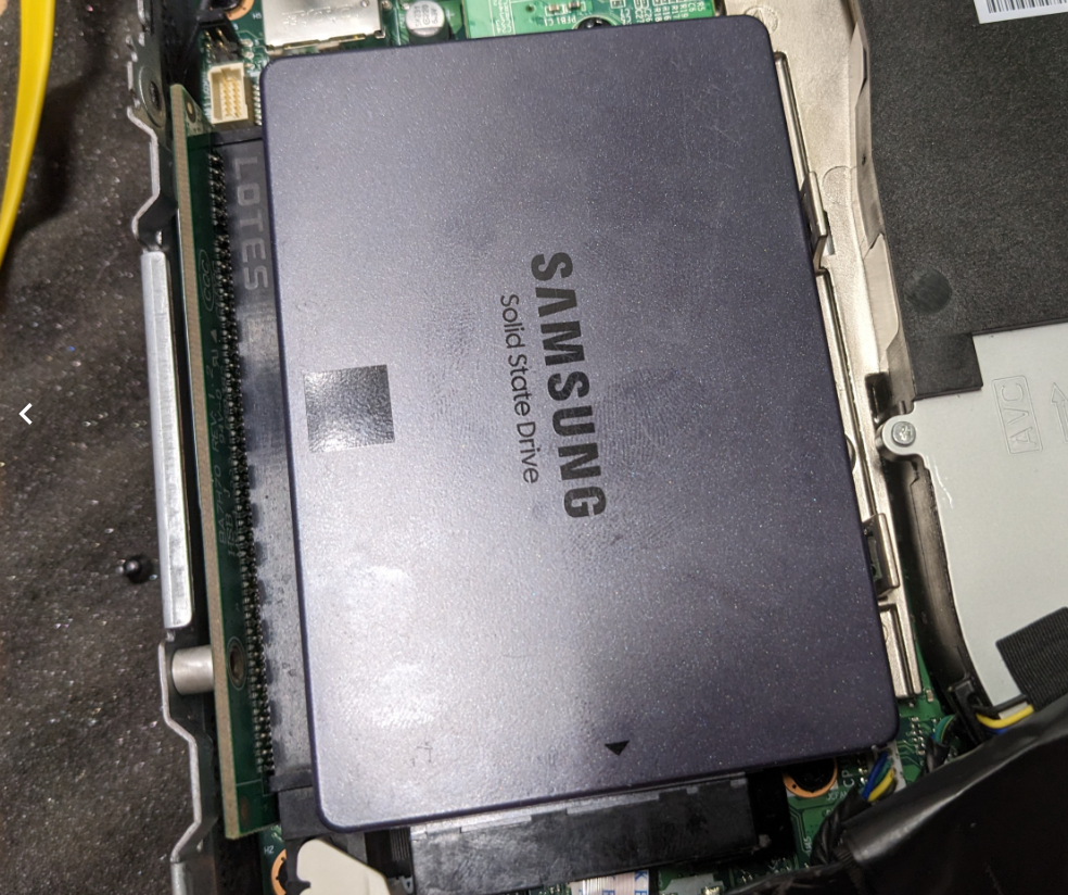

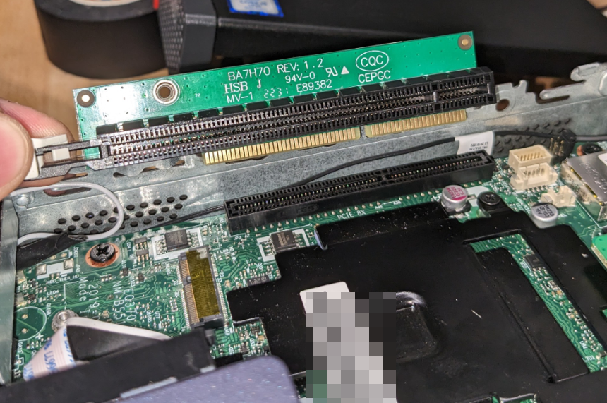

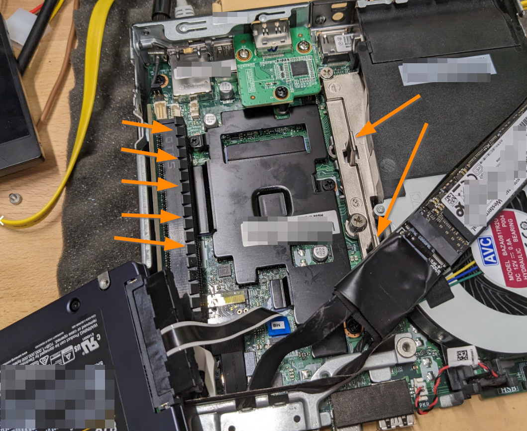

    Es passt. BA7H70 an ThinCentre 910x. Der PCIe auf M.2 ist auf dem Bild bereits gesteckt.

  • Das Board hat eine proprietäre PCIe Buchse, die nach oben zeigt. Die wird mit dem Original Levono Ersatzteil, daher auch der Schweinepreis, um 90 Grad gedreht und erst dann hat man eine normale PCIe B

Dem M710q fehlt übrigens der PCIe Slot. Demnach:
M710q 1x SATA, 1x M.2
M910q 1x SATA, 1x M.2, 1x PCIe EDIT: Stimmt nicht! Der M910q hat doch keinen PCIe Slot, leider nur der M910x oder M920q!
M910x 1x SATA, 2x M.2, 1x PCIe

Das ist übrigens das Kabel, falls du eine dritte NVMe verbauen willst:
https://de.aliexpress.com/item/4000196494730.html

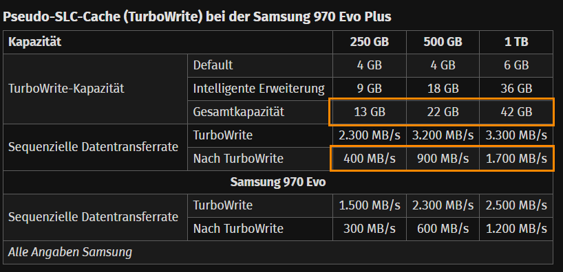

Umso größer die SSD, umso besser die Garbage Collection (fehlendes TRIM zeigt kaum noch Wirkung), umso größer der SLC Cache und umso schneller ist sie bei parallelem Zugriff. Hier ein Beispiel:
https://www.computerbase.de/2019-01/samsung-ssd-970-evo-plus-test/#abschnitt_samsung_ssd_970_evo_mit_4_bis_22_gb_slccache
Wenn du allerdings nicht vor hast großartig Daten in der VM oder zwischen zwei VMs zu verschieben, wird das denke ich keinen großen Einfluss haben. Wenn du also das Geld sparen willst, dann mach das ruhig. Sitzt es locker. spricht aber auch nichts gegen 1TB 😅

Ich weiß nicht, ob das angepeilte Lenovo gerät 15mm Festplatten aufnehmen kann.
Oha, guter Hinweis. Gerade getestet. Das passt tatsächlich nicht. Wenn ich keinen Kühlkörper auf die NVMe im PCIe Slot packe, bekomme ich mit etwas Druck zwei 6.8mm hohe SATA SSDs ins Gehäuse. Also 13,6 mm. Dann liegt aber die HDD direkt auf der NVMe drauf. Keine Ahnung wie die HDD diesen Hitzepunkt dauerhaft verkraftet.
Sollte es einen PCIe Adapter geben, wo die M.2 auf die Rückseite montiert wird und wo vorne dann keine Bauteile sind, könnte man vielleicht noch 2mm rausholen. Außerdem könnte es notwendig werden diese beiden Stege zu entfernen oder man muss links die PCIe Buchse abschleifen ^^
Wenn ich das richtig sehe, dann ist dieser Adapter "falsch herum" und sogar noch kompakter als meiner:
https://geizhals.de/axagon-m-2-nvme-ssd-pci-express-3-0-x16-add-on-card-pcem2-1u-a2602534.html
Ich bestelle mir den mal. Dann teste ich mal mit NVMe nach unten.
@tmy_unr8t
Du brauchst übrigens noch diesen Adapter. Der ist ab Werk nicht in den Tiny PCs verbaut:
https://www.ebay.de/sch/i.html?_from=R40&_trksid=p2047675.m570.l1313&_nkw=01AJ940+&_sacat=0

Wegen der eingeschränkten Bauhöhe und weil ich nicht so viel basteln möchte, würde ich als Pool Laufwerk für die Backups nur eine 2TB Platte nehmen wollen.
Stellt sich die Frage ob SSD o. drehende HDD? Was hält länger und braucht weniger Strom? Die SSD, oder?
@mgutt: Wofür brauche ich den Adapter:
Das Board hat eine proprietäre PCIe Buchse, die nach oben zeigt. Die wird mit dem Original Levono Ersatzteil, daher auch der Schweinepreis, um 90 Grad gedreht und erst dann hat man eine normale PCIe Buchse.
Bei Ali gibt es das Teil ab 18 €. Dauert dann der Versand nur eben länger.
