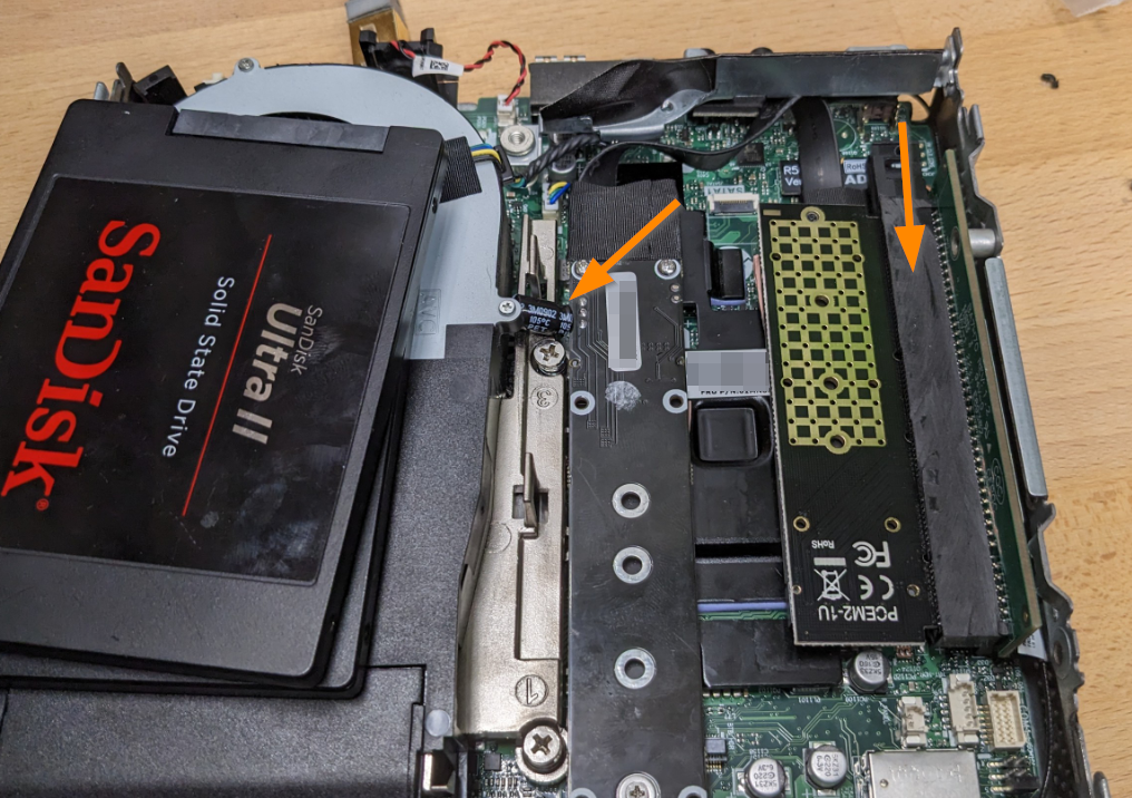

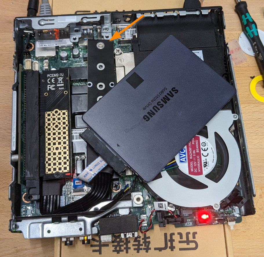

    Es passt. BA7H70 an ThinCentre 910x. Der PCIe auf M.2 ist auf dem Bild bereits gesteckt.

Es passt.

Hier sieht man zum Vergleich den "andersherum"-Adapter. Das mit dem Wärmeleitpad funktioniert übrigens sehr gut. Auf dem Bild sieht man aber ein Problem mit dem Wifi-Adapter. Und zwar ist der verbaute Kondensator zu dick. Ich hatte ihn mir nach außen gebogen. Dadurch konnte die NVMe auch mit einem 1mm Wärmeleitpad auf den Chipsatz-Kühler gedrückt werden. Wie man ebenfalls sieht, habe ich die "Erhebung" von dem PCIe Slot Adapter abgeschliffen:
Allerdings hat der Kondensator immer noch gestört, um besonders hohe SATA HDDs verbauen zu können (dachte ich, siehe unten). Ich habe mir daher die neue PCIe 4.0 Version von dem Adapter bestellt:
http://www.adt.link/product/R54V4.html
Sowohl in 5cm und 10cm. Nur der 10cm Adapter funktioniert so wie ich mir das vorstelle:
Aber: Der Adapter ist extrem lang, weil auch 22110 NVMe verbaut werden können. Ich habe den Adapter daher mit einer Säge gekürzt. Leider hat der Hersteller keine Knick-Kanten vorgesehen, wie das eigentlich üblich ist. Ich habe ADT-Link deswegen schon angeschrieben, aber das habe ich schon mal und die antworten einfach nicht.
Jedenfalls hat all die Mühe leider nichts gebracht: Mit einer 15mm hohe SATA HDD bekäme man den Deckel nicht mehr zu. 2x SATA SSD würde gehen (13.6 mm), aber man hat ja keinen zweiten SATA Anschluss. Jedenfalls wissen wir das jetzt auch.
