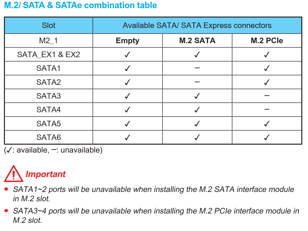

Laut dem MSI Z170-A Pro Handbuch PDF Seite 15 für den europaeischen Bereich würde
 - eine M.2 SATA SSD im M.2 Steckplatz die SATA Ports 1 und 2 abschalten.
 - eine M.2 PCIE/NVME SSD im M.2 Steckplatz die SATA Ports 3 und 4 abschalten.
Handbuch:
https://www.msi.com/Motherboard/Z170-A-PRO/support#manual
Screenshot hier:
