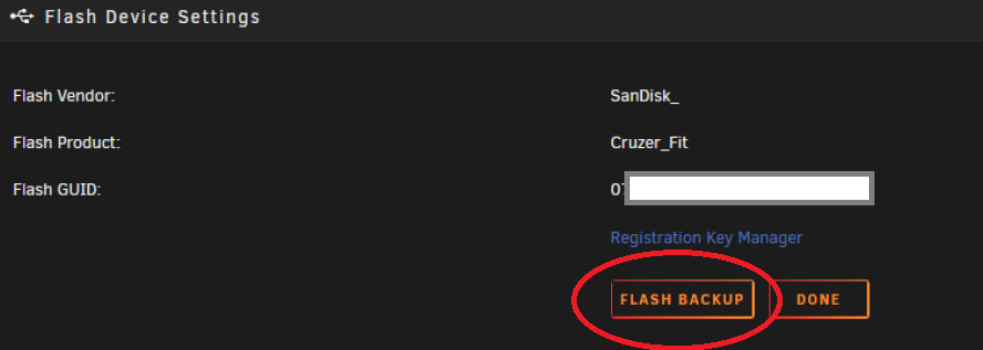

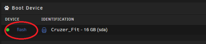

Da ich auf dem Stick eher selten etwas ändere: ab und zu (einmal im Monat oder so) Flash Backup über die dafür vorgesehen Funktion.
EInfach im Main Tab auf "Flash" klicken und dann das Flash Backup ausführen.
Die dann entstandene Datei irgendwo gut (extern) ablegen.

Reiter Main, auf den Flash klicken, Flash Backup ...
