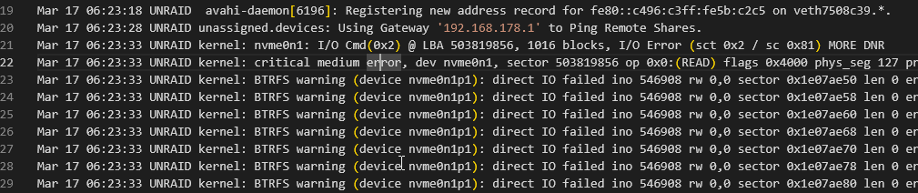

Hier noch einmal das Log. Meines Erachtens aber nichts verdächtiges zu finden. 😒

Das sollte mein Skript gemeldet haben:
Vielleicht mal auf den aktuellen RC updaten und den Cache leeren und dann löschen und als ZFS neu formatieren.
