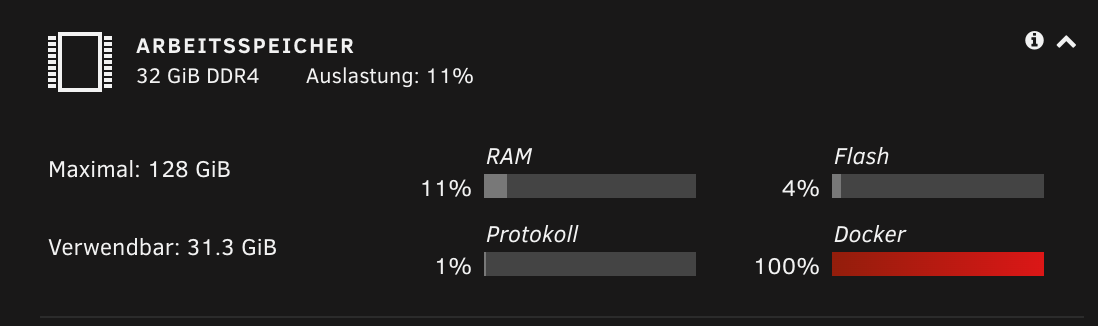

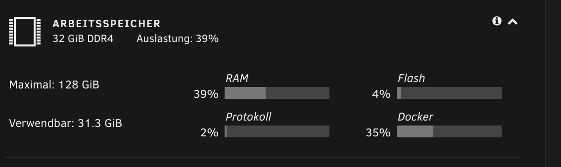

Hallo zusammen,
weiß jemand was zu tun ist, wenn der Docker Arbeitsspeicher voll ist ?

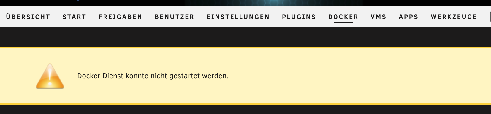

Docker startet nicht mehr, somit auch kein Zugang mit Krusader.
Ich habe schon ein paar Container über Fernzugriff in appdata gelöscht,
aber bekomme immer noch 100 % Arbeitsspeicher voll angezeigt.
Ein paar mal rebootet.
Hat jemand eine Idee ?
das ist nicht der Arbeitsspeicher sondern dein Docker Image, Standard, 20 GB ...
warum passiert das, entweder du hast eine Unmenge an Container installiert (unwahrscheinlich) oder ... du hast eine falsche Config irgendwo und schreibst in das Docker Image ... das wird es wohl sein ;)

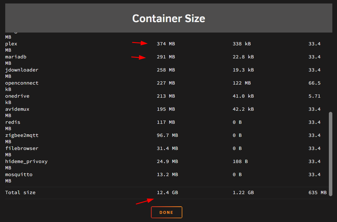

4/ beobachten welcher Container "wächst", auch wieder im docker Tab, unten, Contaiern Size ... und dann den Fehler ausmerzen ;)

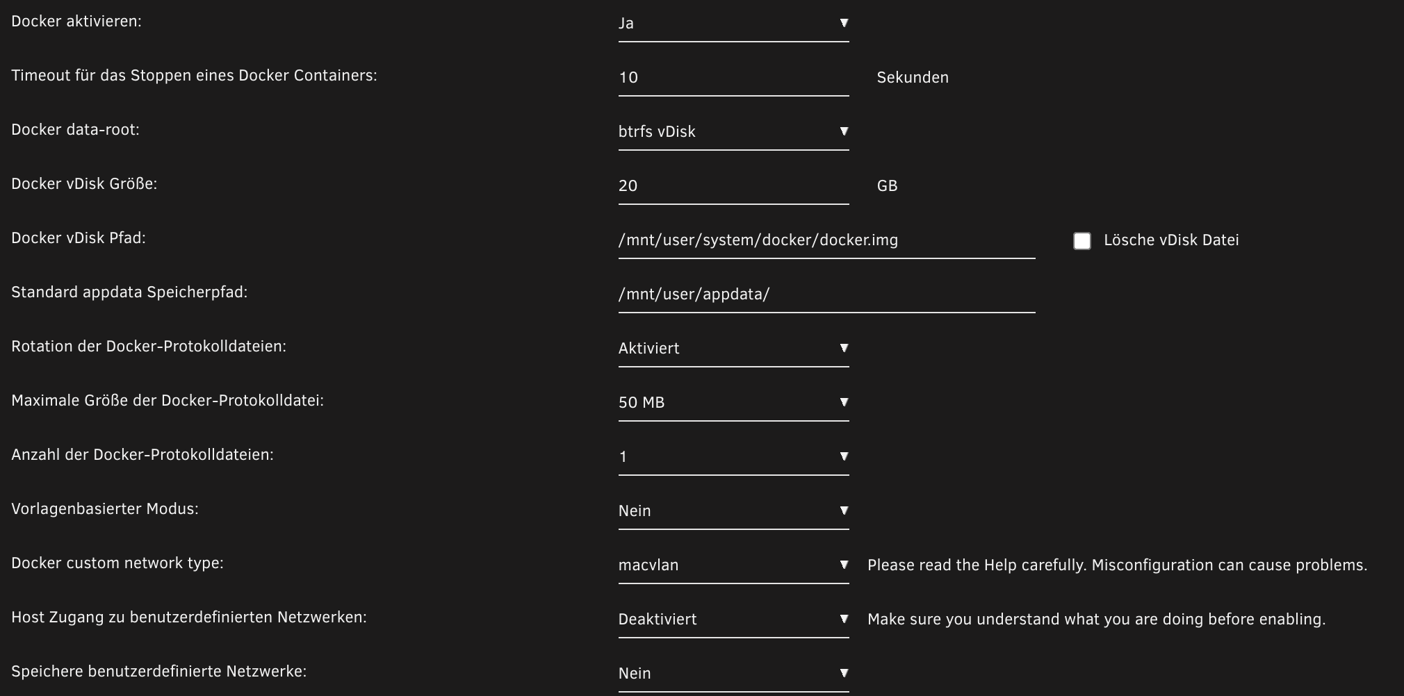

"..oder einfach von Image auf Docker-Verzeichnis umstellen, dann ist die Grenze der Platz auf dem Array/Cache"
Das hört sich interessant an, da mein Cage 500 GB groß ist und erst zur Hälfte voll ist. Kann ich die Größe ( Docker vDisk Größe ) da auch einstellen ?
Also "Löschen vDisk Datei" klicken, "Docker data-root" von "btrfs vDisk" auf "Verzeichnis"  ändern und  unten "Fertig" klicken ?
Sollte man das nicht machen, bevor er das Image löscht? Dann weiß er doch schon welcher das Problem ausgelöst hat.

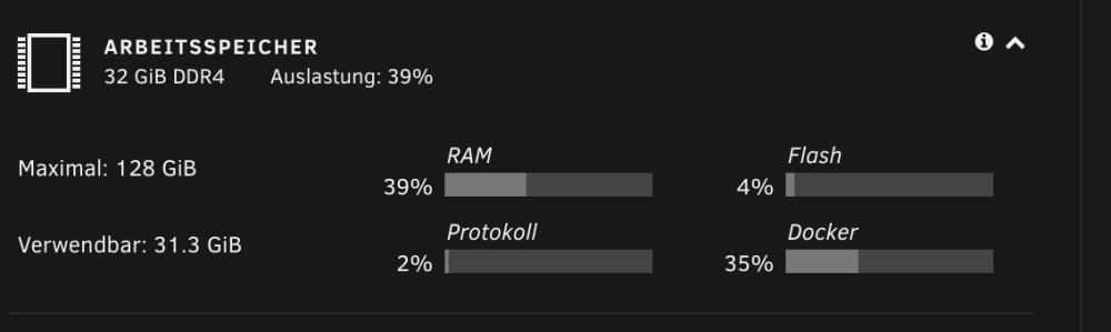

Hallo alturismo, mgutt und Ford Prefect,
vielen dank für eure Beiträge. Ich habe die vDisk Datei gelöscht. Leider sind die Container dann auch weg. Das wiederherstellen mit Container hinzufügen funktioniert allerdings nicht bei allen Containern 😞
ddns habe ich mit meinen "Aufzeichnungen" hinbekommen swag mach ich noch rum. Aber bisher habe ich bei einer laufenden VM und 12 Docker eine Auslastung v. 35 %.  🙂
Da mein Unraid seit April 2021 ohne neu aufzusetzen läuft, glaube ich, das sich die Datei mit Logs etc. "zugemüllt" hat.
Aber ich werde ein Auge auf die Größe der Container haben.

Hallo mgutt und DataCollector,
nachdem gesagt wurde, das die vDisk den ganzen Cache vereinnahmen würde, habe ich wieder den Arbeitsspeicher mit 20 GB verwendet.
Die Anzeige sollte also stimmen. 🙂
Dann hast du was falsch verstanden. Wenn du Verzeichnis wählst, gibt es keine vDisk, sondern Docker schreibt seine Dateien direkt auf den Datenträger in das besagte Verzeichnis. Und es wird nicht der gesamte Cache vereinnahmt, sondern nur so viel wie die Dateien belegen. Also wenn du nicht gerade irgendwas verbockt hast, sogar weniger als bei der vDisk.
Beispiel von meinem Server:
# du -hs /mnt/cache/docker
12G     /mnt/cache/docker
Mein Docker-Verzeichnis belegt also "nur" 12GB statt 20GB.
