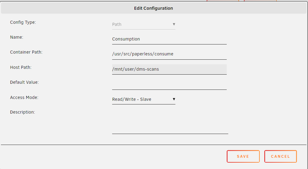

Also entweder bin ich blind oder verstehe Deine Anforderung nicht wirklich. Innerhalb des Containers kann man doch auf alle Verzeichnisse - auch Unterverzeichnisse - zugreifen. Das macht man doch über das Path-Mapping - also über den Docker Weg. Du kannst dem "consume" Verzeichnis in den Container Einstellungen geben was Du willst - Unterverzeichnisse inklusive. Die Links gehen Dir doch fliegen:
Sollte ich Deine Anforderung nicht verstanden habe, dann bitte ich um Entschuldigung.
Du hast natürlich vollkommen Recht! So habe ich es in den Einstellungen des Containers auch vorgenommen:
Hatte mich zunächst im Schlagwort "verweist" von mgutt verlaufen und einen Symlink angelegt meinen Fehler jedoch später bemerkt und revidiert. Habe die Korrektur nur nicht in meinem Betrag vermerkt :-/
