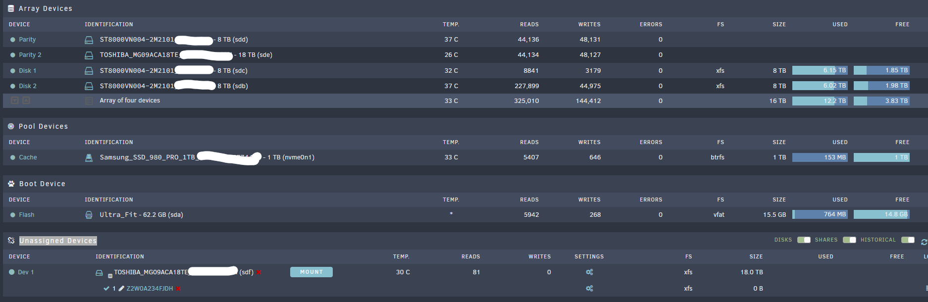

Hallo Community,
ich komme leider bei einem einfachen Upgrade meines Systems nicht weiter und hoffe ihr könnt helfen.
Ausgangssituation ist eine Config mit 3 8TB Platten, zwei Array und eine Parity. Nun habe ich mir zwei 18TB Platten von Toshiba
besorgt und wollte damit das System erweitern. Array gestoppt, Server runtergefahren und die neuen Platten eingebaut. Nach dem hochfahren waren beide unter Unassigned Devices zu sehen. Nun wieder Array gestoppt und die erste Platte als zusätzliche Parity Platte ausgewählt, das System wurde neu erstellt (hat knapp 2 Tage gedauert) und nun laufen zwei Parity Platten und zwei Array Platten. Bis hier alles gut aber nun schaffe ich es einfach nicht, die zweite 18TB Platte dem Array zuzuordnen.
Egal ob ich die Platte als 3. mit auswähle oder ich eine alte Platte abklemme und an den Port die Neue anstecke, mir wird unten einfach nicht Array starten angezeigt.
Was mache ich falsch? Würde ungern alles Neu erstellen, da ich knapp 14TB Daten auf der Config habe und dachte ein Upgrade ist ohne Probleme möglich.
Vielen Dank
Du kannst keine 18 TB Daten-Platte in ein Array aufnehmen wenn eine der beiden Parity-Platten nur 8 TB groß ist. Parity-Platten müssen immer größer oder gleich der größten Daten-Platte sein. Das liegt in der Natur der Parity-Berechnung.
https://wiki.unraid.net/Articles/Getting_Started#Assigning_Devices_to_the_Array_and_Pool.28s.29
Always pick the largest storage device available to act as your parity device(s). When expanding your array in the future (adding more devices to data disk slots), you cannot assign a data disk that is larger than your parity device(s). For this reason, it is highly recommended to purchase the largest HDD available for use as your initial parity device, so future expansions aren’t limited to small device sizes. If assigning dual parity disks, your two parity disks can vary in size, but the same rule holds true that no data disk in the array can be larger than your smallest parity device.
Edited by hawihoney
Deine 8tb parity ist zu klein um eine 18 TB plate in array zu haben, parity's müssen mindestens gleich groß oder größer sein wie jegliche array HDD, so wie überall beschrieben.
Nimm die 8tb parity raus, dann kannst du die 18 und 8 TB Platten hinzufügen und hast 1x parity Schutz.

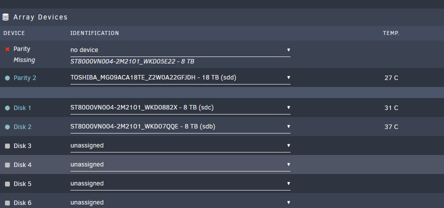

Danke für eure Tipps. Wenn ich jetzt die 8TB Parity abklemme und ohne Sie hochfahre, dann kann ich das Array leider immer noch nicht starten und es steht dort
"Missing Device".
"Missing Device".
Klar. Du müsstest die zweite 18 TB für Parity 1 verwenden.
10 minutes ago, alturismo said:
New config als Tipp ..
Achtung: Parity 2 wird u.a. aus Parity 1 berechnet. Parity 1 und Parity 2 haben unterschiedliche Inhalte. Ich bin mir nicht sicher ob "New config" bei Parity 2 ohne Parity 1 so einfach geht. M.E. kann er mit einer einzelnen Parity 1 (18 TB) beginnen und die Parity durch "New config" neu aufbauen lassen. Der Prozess wäre allerdings ungeschützt und erfordert Backup der wichtigen Daten.
