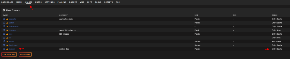

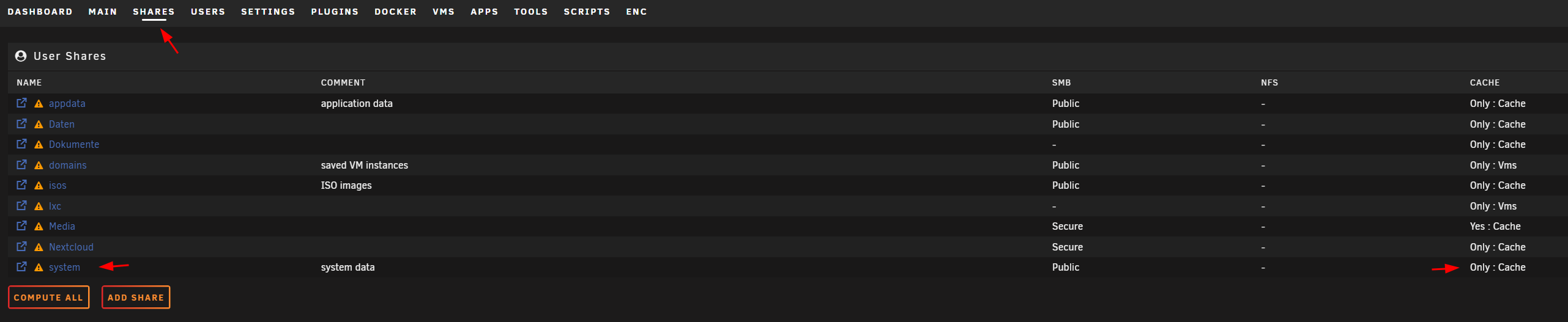

share setting von system prüfen
bei Dir steht da wahrscheinlich entweder yes oder prefer, wenn prefer dann beide Dienste stoppen (Dienste unter settings, nicht nur die Docker und VM's stoppen), mover laufen lassen, dann sollten die Daten auf den cache geschoben werden ... danach entscheiden ob du prefer belassen willst oder auf only umstellst (Daten bleiben IMMER NUR auf dem cache).
Sollte prefer nicht eingestellt sein sondern yes, dann ist es normal dass die Daten beim mover run auf dein array geschoben werden (sofern Sie in dem Moment gerade frei sind), am Ende, deine Entscheidung ... wenn du umlagern willst, dann erstmal auf prefer stellen ... nur bitte lies Dich vielleicht mal ein dass du die Grundsätzlichkeit verstehst und dann gezielt anfragen kannst, ebenso hilft oft auch bereits die Suchfunktion im Forum ;) oben rechts ... ich verweise gerne darauf ... da gerade dieses Thema bereits x-mal behandelt wurde.

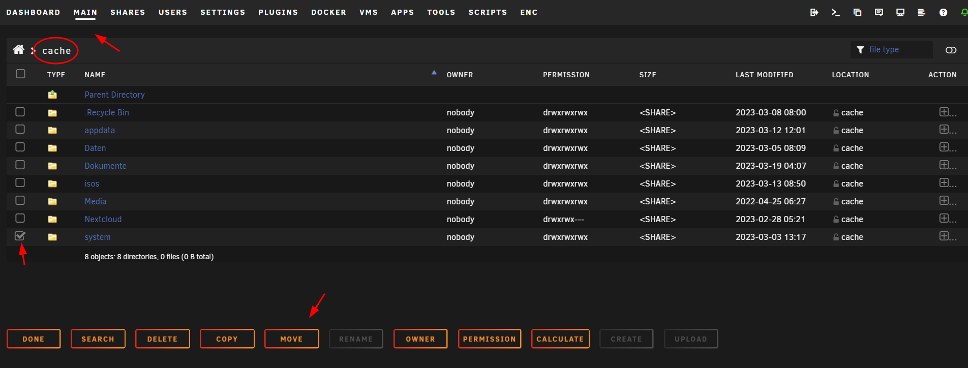

Vorgehensweise

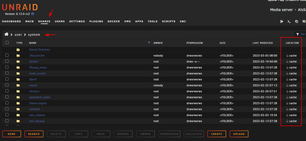

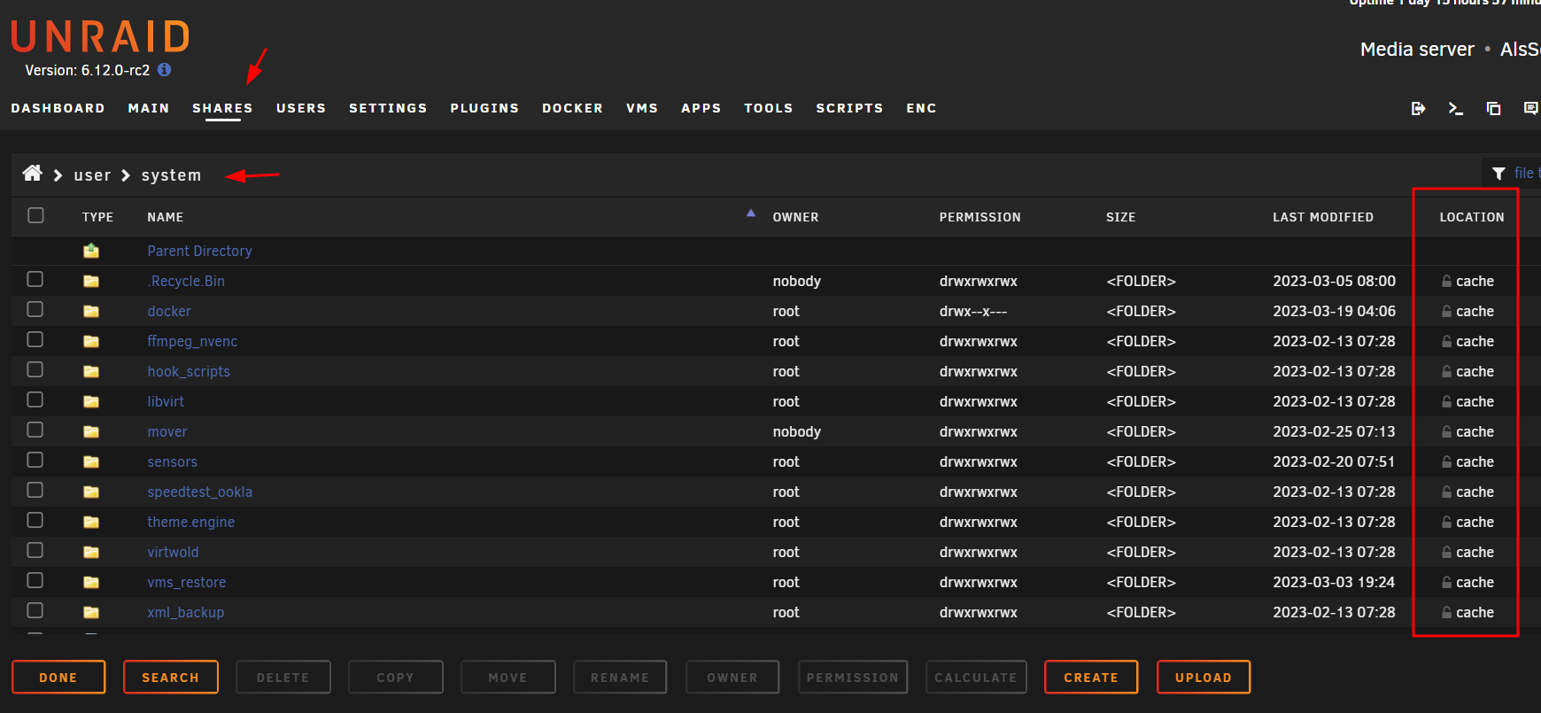

lokalisieren auf welcher disk diese Daten liegen, disk1, 2, 3, ... dazu einfach unter Shares, system (button links vom Namen), ...
wenn du Glück hast liegt alles zumindest auf einer disk (hier liegt alles im cache)
dann beispielsweise, eingebauter Filemanager, unter Main, entsprechnder disk (hier halt bereits cache), links anklicken, move, Ziel auswählen ...
Wenn die Daten "verstreut" sind, dann halt Stück für Stück ...
oder nutze den mc, oder das terminal, oder was auch immer ... womit du halt klar kommst Daten zu verschieben ;) ist egal ;)
ich nutze das Terminal, mc ist gerne genommen ...
