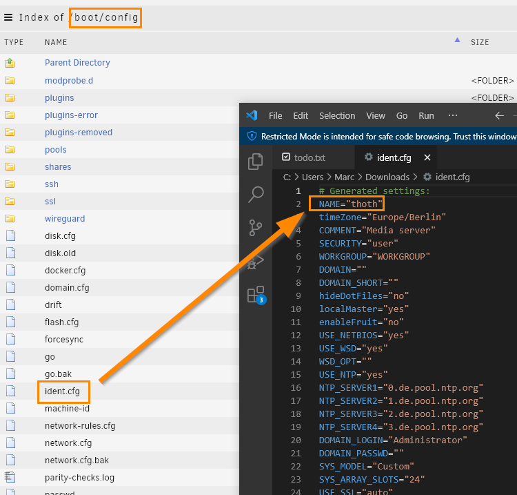

Das ist nicht normal. Klingt so als hätte der USB Stick eine Macke. Der Name des Servers wird in der Datei auf dem Stick gespeichert:
Es macht daher keinen Sinn, dass sich der Name einfach so ändert, außer die Datei wurde kaputt gemacht.
