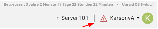

Er gibt mir den Fehler (ObenRechts):
Unraid API Fehler
API Key: NETWORK_ERRORNETWORK
Unable to connect to: https:// Mothership.unraid.netCLOUD:

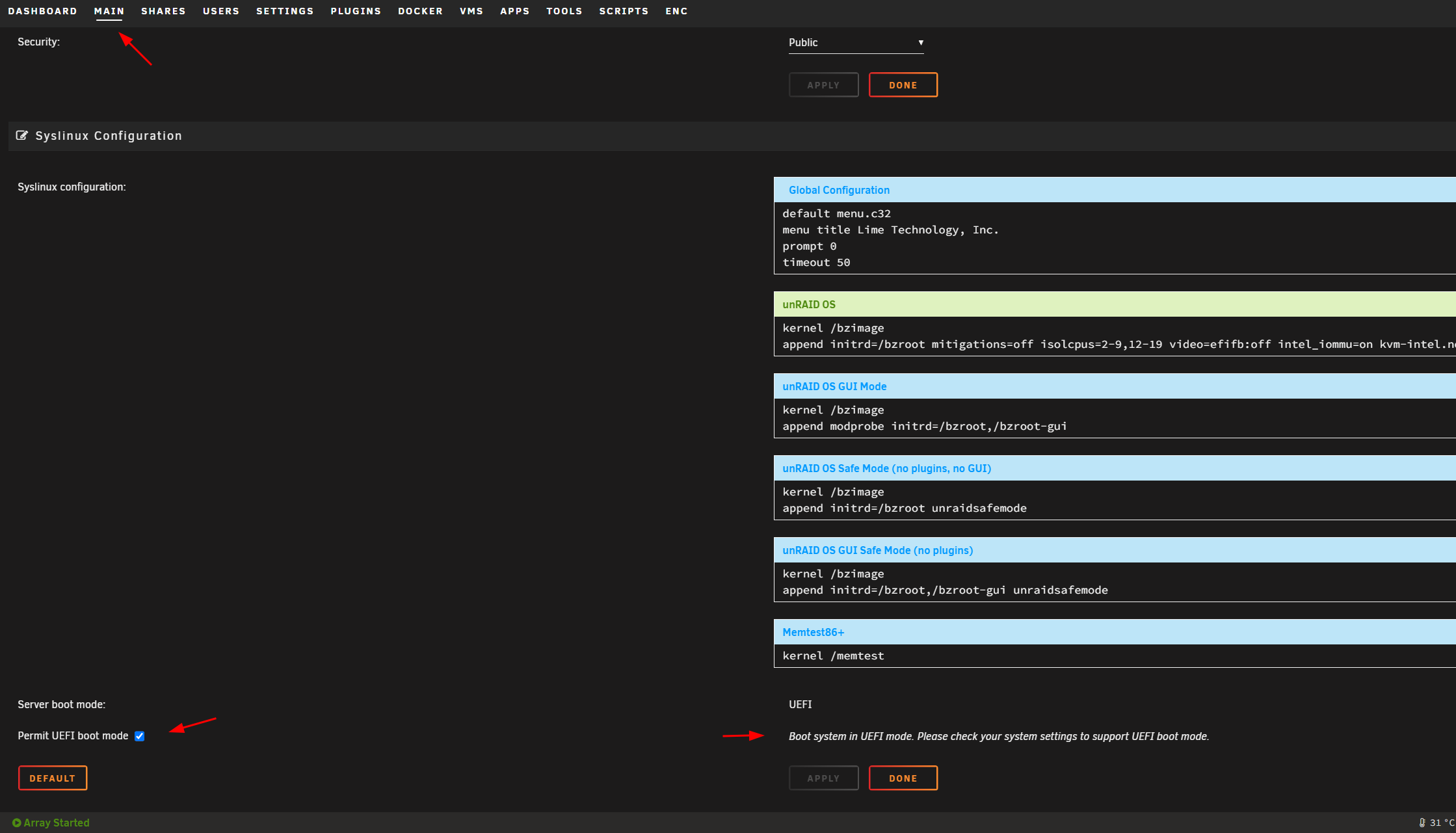

1/ EFI- bedeutet boot im uefi mode, ohne "-" boot im legacy mode, das ist erstmal nur grundsätzlich wie er booten soll bzw was du auch im BIOS eingestellt hast, ich würde heute nur noch in Ausnahmen auf legacy gehen ... muss man testen ob es Probleme gibt bei UEFI (bin kein AMD user)
Kann man auch im GUI setzen, Main, Flash Stick anklicken, unten ...

mit oder ohne "-" beides das gleiche Ergebnis. Ich lass das mal auf UEFI eingestellt. Neu ist immer besser.

Und dieser Fehler wird auch weiterhin angezeigt:
Unraid API Fehler

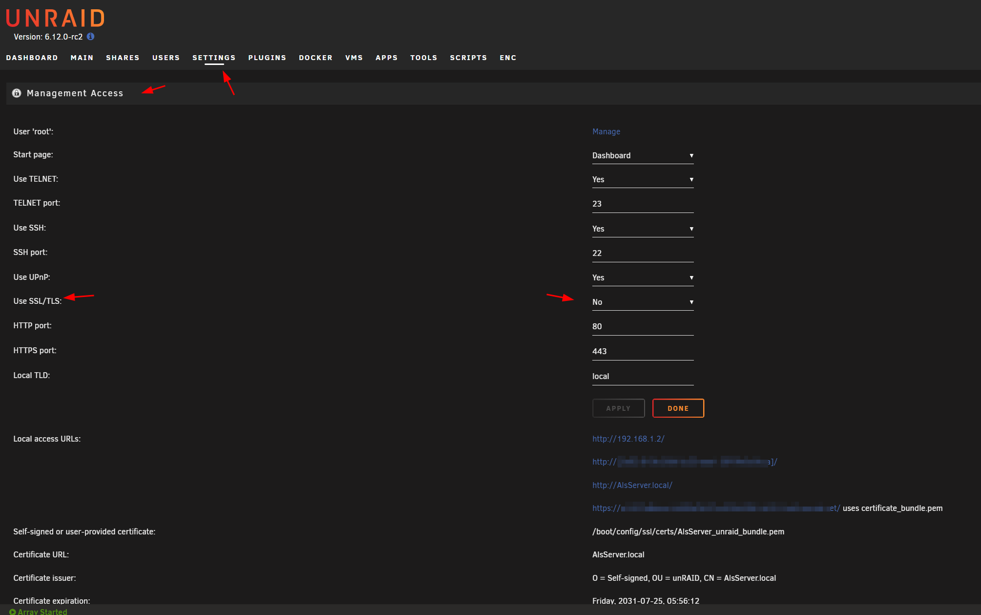

Sind denn die Eistellungen auf dem Screenshot so richtig bzw ist da was was Eventuell unlogisch/Falsch ist?
hattest du vielleicht Zeit da mal rein zu gucken? ist dort alles so wie es sein soll?965089799_Server101Netzwerkeinstellungen.thumb.jpg.1959ed035e2c710a4d1c06b528f98c0b.jpg
das passt eigentlich alles soweit, ich würde nur den Namen ergänzen <br0>
myservers ist deinstalliert ?
und du kommst nicht per http://192.168.178.70 auf deinen Server ? obwohl SSL und myservers deaktiviert ist ?
und wie kommt der screenshot zustande ?

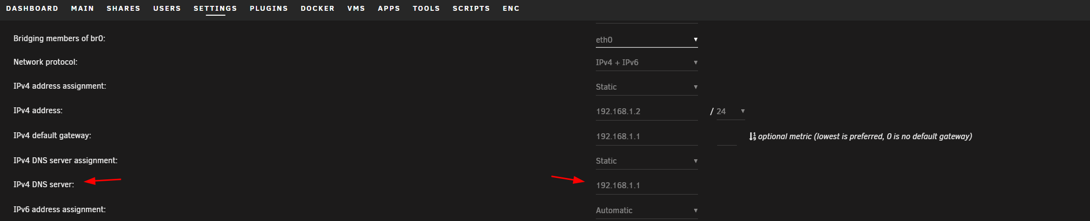

Ich habe nur noch ein Problem: kein Internet am Server anscheinend374346346_Server1012Netzwerkeinstellungen.thumb.jpg.fffa5a8cff2e5965f1bc9c71726d66e9.jpg
dann stoppe mal das array und ergänze oben br0 wie erwähnt als Name
9 minutes ago, alturismo said:
als Name
Schnittstellenbeschreibung: soll "br0" werden? hab ich gemacht. hat nix gebracht.

Wo genau kann ich das mit den DNS in Unraid einstellen? Netzwerk Einstellungen? Müssen das die gleichen DNS sein die in der FRITZ!Box hinterlegt sind?
11 hours ago, alturismo said:
ich habe auch die Labor drauf,
Sorry das verstehe ich nicht. Die Labor?
exakt, schau doch einfach nach und es steht ja auch da ;)
