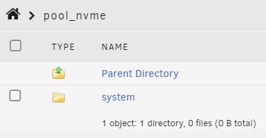

Mein /mnt/pool_nvme/system/appdata/ taucht noch nicht mal bei den Shares auf.
/system sollte aber in den Shares auftauchen, appdata ist ja hier ein subdir, wenn du das als eigenen Share möchtest müsstest du dir das manuell anlegen was auch geht.

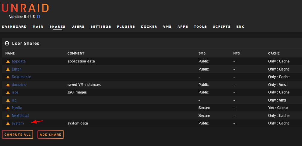

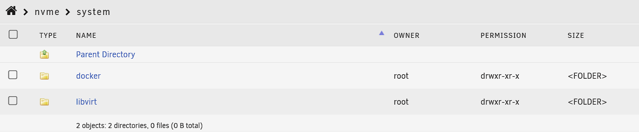

Nein tut es nicht. Ich hänge gleich hier noch zwei Screenshots an ...
ok ...
der Eintrag ist auch vorhanden ?
Nein. Wobei mich gerade wundert warum die User Shares grün sind. Denn ich habe nur einen Single Device XFS Pool... Da ist wohl etwas kaputt bei mir - läuft aber erste Sahne seit einem halben Jahr oder so..
Edited by hawihoney
7 minutes ago, hawihoney said:
Nein.
dann füge den Share system hinzu ... evtl. durch deine manuelle Einrichtung untergegangen
Geht leider auch nicht - gerade probiert. Es werden logischerweise nur meine Array Devices als "included Disk(s)" zur Auswahl angeboten (Disk1...22). Der Pool taucht nicht auf. Ich müsste ein Array Device auswählen, den Pool als Cache auswählen und dann den Pool auf "Only" stellen. Da merkt man die Herkunft des alten Unraid im neuen Unraid.
Ein solches Konstrukt gefällt mir einfach nicht. Ich lasse es einfach so wie es ist.
Edited by hawihoney
Und was ist daran jetzt das Problem? Genau das selbe passiert, wenn Unraid den system Ordner auf dem Pool doch als Share erkennt. Und mich wundert ebenfalls, dass das noch nicht passiert ist. Gibt es eine system.cfg in /boot/config/shares?
Jedenfalls verstehe ich deinen Gedankengang nicht. Es ändert sich ja Null, wenn man einen Haupt-Ordner auf einer Disk oder einem Pool erstellt. Dann hat man einen neuen Share, aber der hat ja keinen Einfluss auf das System. Schon gar nicht, wenn du eh nicht mit /mnt/user arbeitest.
Legt diese Vorgehensweise (Share anlegen) nicht einen Root Ordner auf der entsprechenden Array-Disk an - und der wird dann nicht genutzt?
Wenn der Cache auf Prefer steht. Nein. Auch der Mover entfernt dann alle Root Ordner von den Disks.
