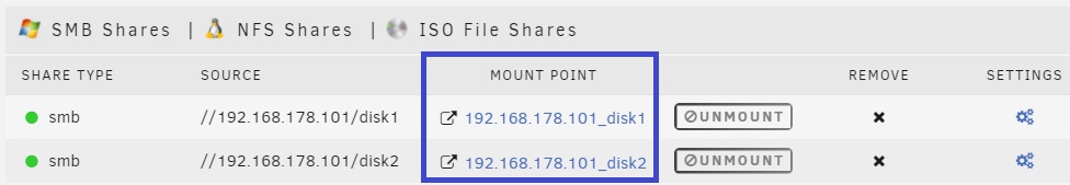

Im Moment habe ich die Freigaben meiner Synology im Main gemounted und versuche mit rsync die Daten rüberzuziehen. Hat jemand ein Script, das ich anpassen kann und ich dann mit UserScripts laufen lassen kann?
Nachtrag: Hast Du das mit Unassigned Devices gemountet? Würde ich jedenfalls empfehlen. Dann könntest Du das wie folgt übertragen:

Vielen Dank @hawihoney
erstmal vielen Dank für die schnelle Hilfe.
Zuerst mal zum Nachtrag:
Ja, habe ich über unassigned Devices gemacht. und damit sollte das über Dein Script funktionieren. - Vielen Dank

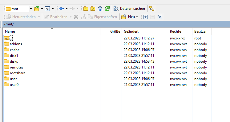

Nachtrag.
Bei mir sieht das /mnt/-Verzeichnis so aus? Wo kommen die user0 bzw. der rootshare her? Vielleicht eine Ahnung?

1 hour ago, Markus Mittermeier said:
Das bedeutet für mich, dass ich als Quelle immer Disk1 nehmen muss?
Bitte lies Dich dringend ein wenig ein. Wir bewegen uns hier bei 0.0. Den Link findest Du oben in meinem Post.
/mnt/disk1/ in meinem Beispiel ist die Antwort auf Deine Frage zum Kopieren von der Synology auf das Unraid Array. In dem Beispiel ist /mnt/disk1/ bzw. /mnt/user/ das Ziel und nicht die Quelle (rsync Quelle Ziel). Du musst das natürlich an Deine Bedürfnisse anpassen.
Wenn Du über Backup redest, dann ist das natürlich anders herum. Dann wird z.B. /mnt/user/ zur Quelle. Aber Achtung: Docker Container bzw. VMs sichert man nicht einfach so mitten im Betrieb. Das erfordert eine andere Vorgehensweise. Für Deinen Start ohne Docker Container und ohne VMs kannst Du getrost von /mnt/user/ auf die externe Platte kopieren.
/mnt/user/ enthält, wenn User Shares aktiviert sind, alle Wurzelverzeichnisse über alle Datenplatten hinweg. Zudem werden, wenn eingerichtet, die auf dem Schreib-Cache (/mnt/cache/) liegenden neuen Dateien und Ordner ebenfalls hier abgebildet. Kannst also zunächst getrost mit /mnt/user/ arbeiten.
/mnt/user0/ enthält die aggregierten Wurzelverzeichnisse aller Datenplatten ohne den Inhalt des Schreib-Caches.
/mnt/rootshare/ ignorier den erst einmal.
So jetzt bist Du erstmal dran mit Lesen. Und für weitere Nachfragen bitte einen Screenshot der Hauptseite von Unraid posten.
