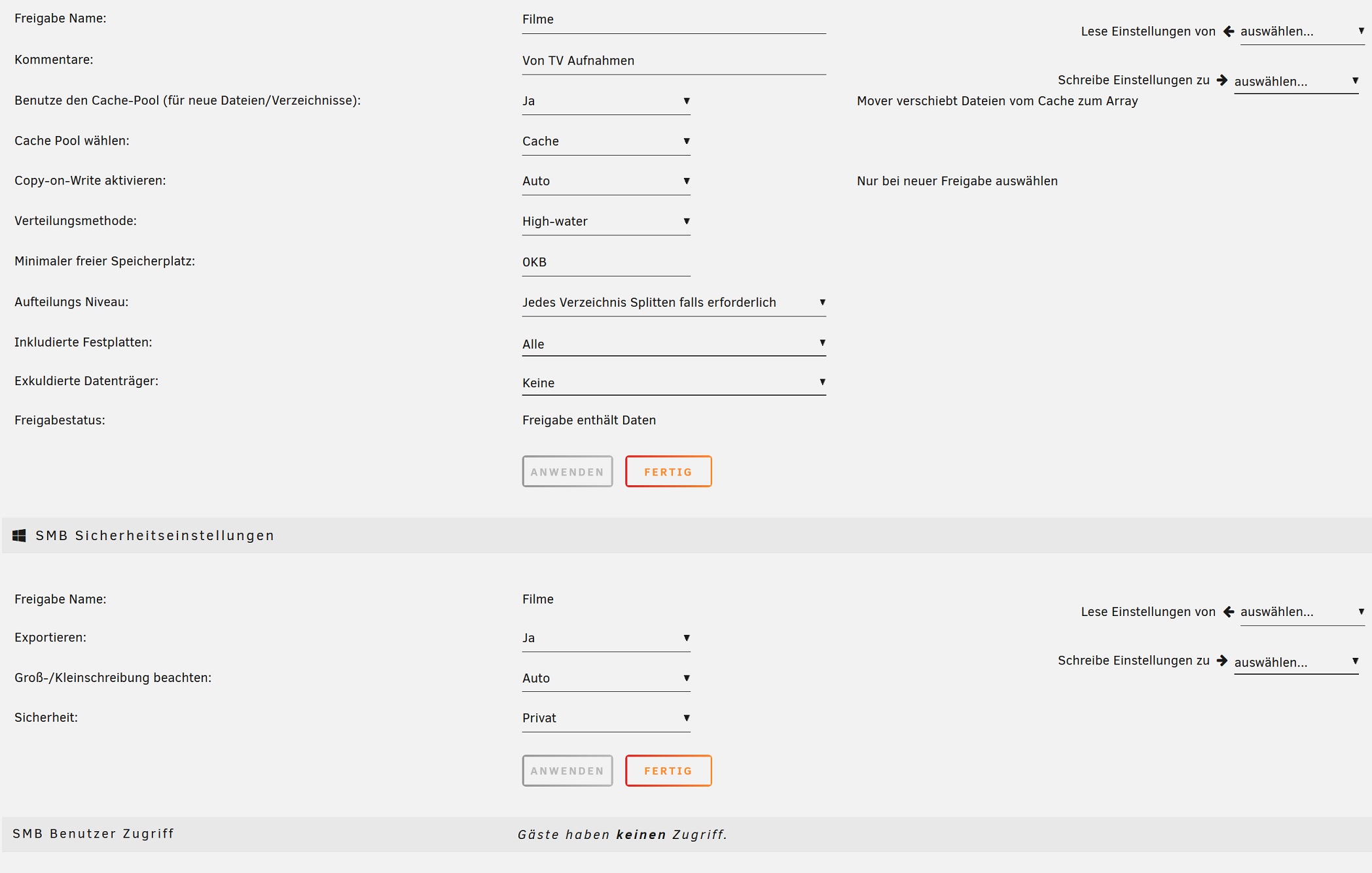

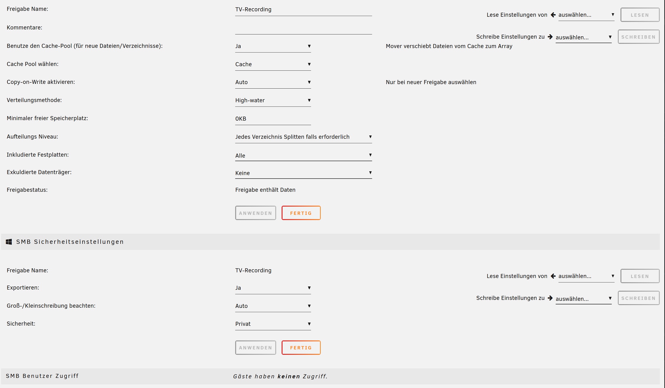

Kann ja mal die Freigabeneinstellungen posten. Ich sehe keinen Unterschied. Oder gibt es noch was verstecktes??

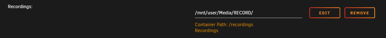

Also der TVH Docker ist der hier:
Und wenn ich für TV-Recording das mit ls -la mache, kommt das hier raus:

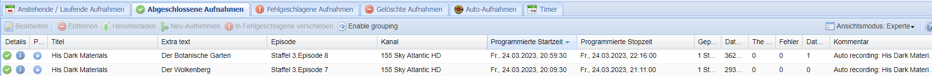

so sieht das beispielsweise hier aus, Aufnahmen von gestern Abend

die .ts Dateien (Aufnahmen) sind für jedermann im LAN vollumfänglich zu bearbeiten ... einziger Unterschied, dein Share ist "privat" und Gäste haben keinen Zugriff, sollte normal nichts ausmachen ... aber wer weiß, schalte mal das um auf public ob das dann immer noch passiert.

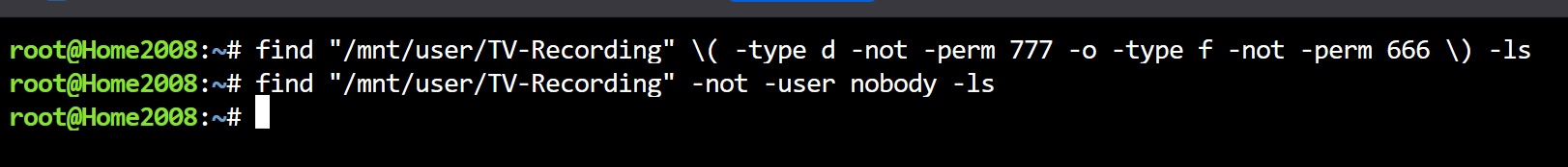

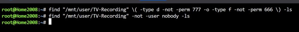

Da wir nur wissen wollen, welche Rechte falsch sind, suchen wir einfach nur danach:
find "/mnt/user/TV-Recording" \( -type d -not -perm 777 -o -type f -not -perm 666 \) -ls
find "/mnt/user/TV-Recording" -not -user nobody -ls
Hab die Befehle im Terminal mal eingegeben. Da passiert nichts, es wird nichts angezeigt.
Dann hast du keine Dateien mit falschen Rechten.

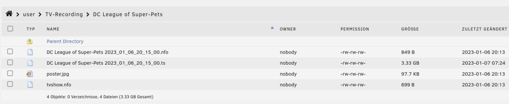

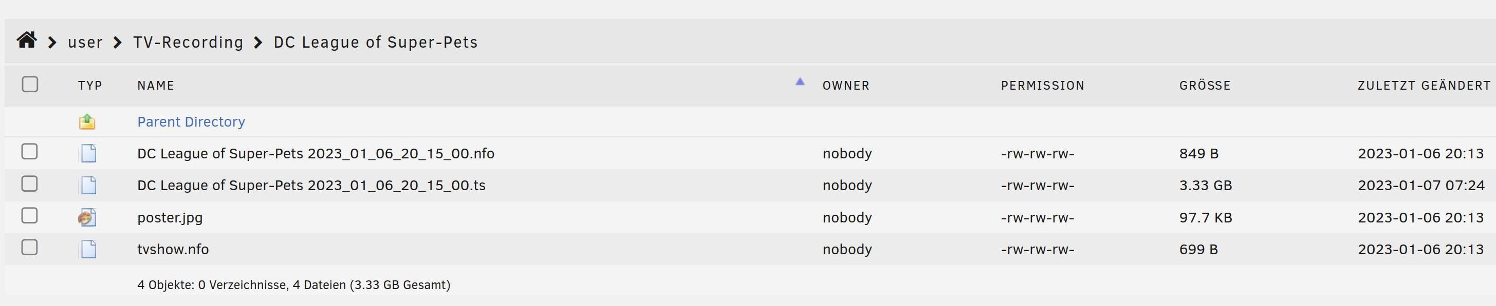

Gehe ich in Unraid auf eine Aufnahme, sieht es so aus:
Danach ist alles ok, oder?
Jo alles fein. Alle Dateien haben rw rw rw. Also lesen und schreiben für ALLE.

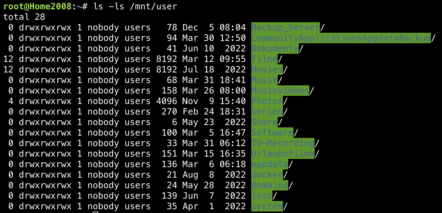

root@AlsServer:~# ls -la /mnt/user
total 12
drwxrwxrwx  1 nobody    users   19 Feb 22 05:20 ./
drwxr-xr-x 15 root      root   300 Mar 31 18:00 ../
drwxrwxrwx  1 nobody    users  123 May 11  2022 Media/
root@AlsServer:~#
da dein ../TV-Recording ja ein main Share ist, zeig mal diesen output ... diese Rechte bestimmen ob du im "root" Verzeichnis dann was erstellen, kopieren, ... kannst.
tvheadend ändert von sich aus normal keine Rechte ... den Ordner legt ja unraid an bei Anlage des Shares.
Wenn ich das eingebe, sieht es so aus:
dann ist alles korrekt und du hast ein Client Problem, Rechte passen sodass jeder alles in dem Ordner darf ... sprich, von außer per smb etwas reinkopieren sollte immer gehen.
ich würde mal vorschlagen, stell den Share doch mal von "private" auf "public" um zum Test, bin mir ziemlich sicher dass dies dann geht, ansonsten wird der Client sich nicht sauber mit dem passenden Nutzer (den du hoffentlich richtig definiert hast und der dann auch verbunden sein sollte) verbunden haben.
