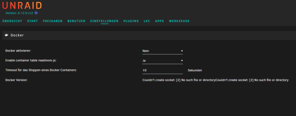

Hey,
ich habe das Problem das ich an der Docker Config etwas anpassen wollte.
Nachdem ich den Dienst beendet habe, habe ich keine Möglichkeit mehr Sachen anzupassen oder auch den Dienst überhaupt wieder zu starten.

Ich habe den Fehler gefunden:
Ich habe mir vor einiger Zeit LXC installiert und wollte damit DNS betreiben.
Da bin ich nach dieser Anleitung gegangen:
Ich habe jetzt lange rum probiert, viel getestet, ausgeschlossen und bin zu folgendem Ergebnis gekommen:
Sobald man in der obigen Anleitung "Punkt 9" ausführt:
# 9. Danach installieren wir Docker mit diesem Befehl per Copy/Paste und Enter drücken:
curl -fsSL https://get.docker.com -o /tmp/get-docker.sh && \
chmod +x /tmp/get-docker.sh && \
rm /tmp/get-docker.sh
kommt der aus Post 1 zu sehende Fehler.
Beendet man den Container ist alles in Ordnung.
@ich777 spricht man hier von einem Fehler oder eher generell doch keine gute Idee im LXC-Container mit Dockern zu arbeiten?

@ich777 hier die Diagnostics
  • Docker-Dienst beendet, Einstellungen zu sehen, alles ok.
  • Docker Dienst gestartet.
  • Schritt 1 - 8 erledigt
  • Schritt 9 erledigt ("9. Danach installieren wir Docker mit diesem Befehl per Copy/Paste und Enter drücken:")
    • Couldn't create socket: [2] No such file or directoryCouldn't create socket: [2] No such file or directory
  • LXC-Container gestoppt
  • Docker-Dienst - Einstellungen zu sehen, alles ok.
tower-diagnostics-20230323-1051.zip

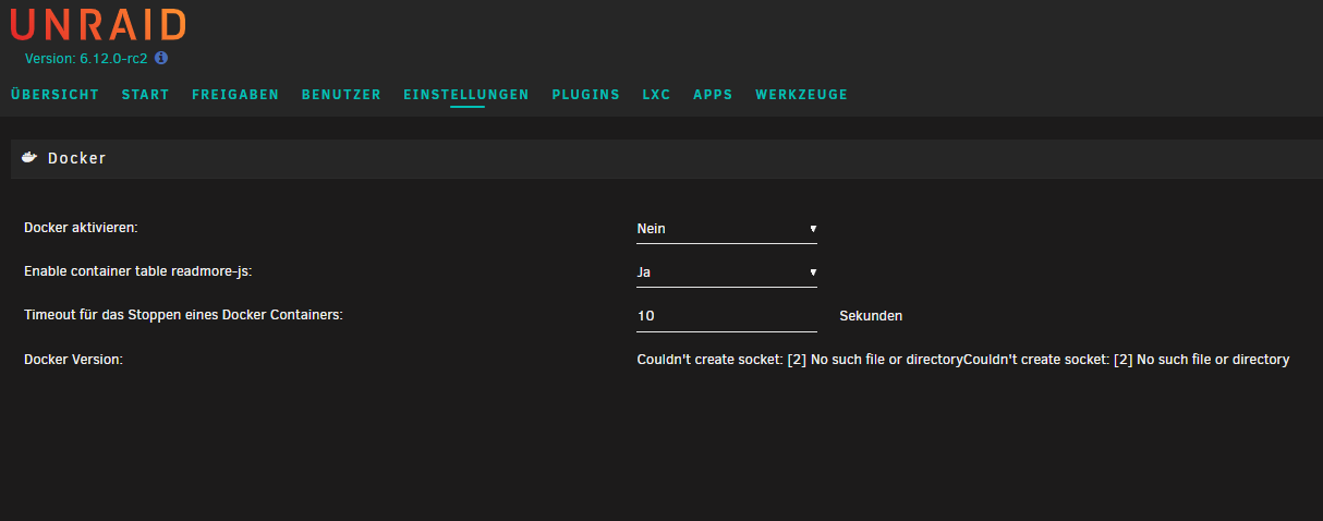

Das war ein ganz dummer Zufall, ich wollte glaube auf dem Test-Rechner "Docker data-root:" von vdisk auf directory ändern,
dafür muss man ja den Dienst beenden und dann diesen Fehler entdeckt
Ich muss mir das erst im Detail ansehen aber ich habe wie gesagt eine Vermutung und die hängt aber mit dingen zusammen die Unraid betreffen und wie festgestellt wird ob Docker läuft oder nicht, lange Rede kurzer Sinn: Unraid glaubt das Docker läuft, tud es aber nicht und deshalb kommt es zu dieser fehl anzeige.
Ich kann dir noch nicht genau sagen wann ich dafür zeit habe und einen fix zu pushen weil das in Unraid selbst gefixt gehört.
Hoffe das reicht dir für den Moment.

Wird in einer der nächsten Unraid versionen gefixt!
Ist nun bestätigt, ist ein Anzeigefehler und die GUI glaubt das Docker eigentlich läuft obwohl der Dienst nicht läuft.
Kannst den Thread bitte vormerken und dann als gelöst makrieren wenn die neue Unraid version erscheint oder wenn du willst kannst das auch gleich machen, dir überlassen. :)
