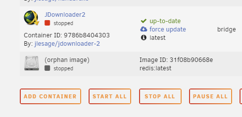

immer wenn ich versuche einen Docker Container erneut zu installieren passiert das hier:
(search querries orphan image stopped image id)
Wie bekomme ich das wieder hin? Hatte schonmal Redis drauf. Habe aber kein Docker img sondern auf Directory umgestellt gehabt und eben auch mal das ganze Directory gelöscht, Neustart, gleicher Fehler.
Die Config auf dem Flash vorher auch schon gelöscht.
irgendwas mache ich Falsch, nachdem ich es verbogen habe wieder gerade zu bekommen?!?
Wo muss ich diese Image ID ggf. löschen?

Wenn ich danach aber wieder den Docker für Redis installieren will, habe ich einfach wieder ein Orphan Image da stehen. Wie vorher auch.

Ich habe nicht das Repo gewechselt ich will einfach wieder den Docker container installieren. Wenn ich das mache steht es unter Docker aber wie auf dem Bild zu sehen.
Löschen bringt nicht, dann kann ich es wieder pullen und es steht da wie auf dem Bild.
Es lag nicht am Update ich habe den Container irgendwann mal installiert. Dann gelöscht und jetzt kann ich ihn nicht wieder installieren.

Hat nichts damit zu tun. Ich habe redis auch gerade mal installiert. Läuft problemlos. Hast du evtl mal was am Template geändert? Wenn ja: Apps > Previous Apps und da redis löschen. Wenn du jetzt redis aus den Apps neu installierst, nimmt er das Original Template.
War der Trick! Danach konnte ich wieder den Container installieren, als wenn nichts gewesen währe 🙂
