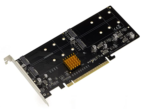

nicht unbdingt Doppeladapter, aber hier hat sich für diverse Experimente der hier bewährt: EZDIY-FAB Dual M.2 Adapter. Hat Kühlkörper, und nvme alle längen bis 2280, und einen 2. Stecklatz für SATA (muss man aber ein SATA Kabel anschliessen). PCIE 4x-Steckplatz. Eine Suche auf Amazon nach "pcie nvme adapter" liefert eine Menge. Für gewöhnlich ist da ausser einem Spannungsregler nix weiter drauf. Was man bei den für mehrere Karten beachten muss: Das sind meistens 4fach Adapter, ziemlich groß. Ist für den großen PCIE Slot ausgelegt, das Board sollte dann aber PCIE Bifurcation können, da jede SSD nur 4 Lanes nutzen kann. Ich habe auch so einen da, und auch mal mit 2 SSDs bestückt und dann den Slot auf 4+4+4+4 geschaltet - hat gut funktioniert. Das Board sollte das können (nicht sicher, hab hier nur B550 und X570 - AMD). Bifurcation geht normalerweise nur auf den 16x Slots, also wenn da keine dicke Grafikkarte steckt, kann man tatsächlich mehrere SSDs mit voller Geschwindigkeit betreiben.

Es geht jeder Single Adapter, weil M.2 auch einfach nur PCIe ist. So ein Adapter ändert also einfach nur passiv die Buchse.
Dual / Quadro Adapter sind ein komplexeres Themengebiet. Entweder gibt es passive für 20 bis 30 €, die Bifurcation voraussetzen, also dass das Board in der Lage ist, den vorhandenen PCIe Slot in x4x4 oder x4x4x4x4 aufzuteilen, oder auf dem Adapter ist ein zusätzlicher PCIe Switch vorhanden. Diese aktiven Karten kosten dann aber auch 200 bis 300 €, ziehen viel Strom. Dafür laufen sie mit jedem Board.
Intel Consumer CPUs können zb kein x4x4x4x4, sondern nur AMD und da auch nicht jedes Board (steht manchmal nicht mal in der Anleitung).
Intel kann mittlerweile nur noch X8X8. Würde man also in einen X16 Slot eine passive Dual M.2 Bifurcation Karte stecken, erwartet die x4x4. Stellt man nun im BIOS auf X8, fehlt die zusätzliche Aufteilung und nur eine SSD in der Karte funktioniert. Früher konnte Intel x8x4x4. So konnte man meist im unteren CPU PCIe Slot einen passiven Supermicro Dual M.2 Adapter platzieren.
Neben den CPU PCIe Slots gibt es dann noch die PCIe Slots vom Chipsatz. Die können alle keine zusätzliche Aufteilung. Da bekommt man nur das was der Slot kann. Manchmal sogar nur X1. Aber selbst dafür gibt es passive Adapter:
https://www.amazon.de/DeLock-PCI-Express-M-2-Adapter/dp/B08CDMF9XD
Willst du also unbedingt noch zwei M.2, müsste man die Anleitung vom Board studieren und schauen was welche Slots so leisten.

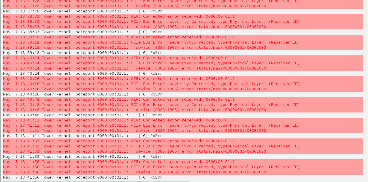

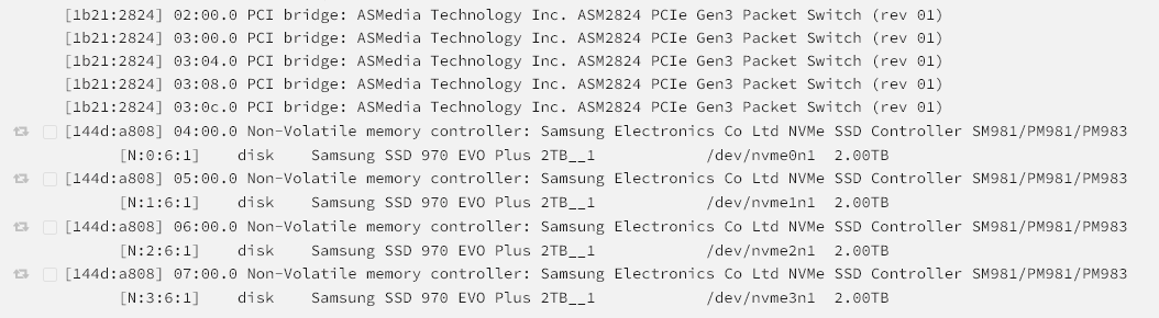

Tja, das Geld hätte ich mir wohl sparen können: 20W Mehrverbrauch, wenn 4x M.2 (Samsung Evo Plus 2TB) verbaut sind, ohne Sie zu nutzen. Offensichtlich gehen die NVMe also nicht in den Leerlauf/Standby.
Die Karte wurde beim Gigabyte C246M-WU4 übrigens nur im zweiten CPU PCIe Slot erkannt. Keine Ahnung warum, macht irgendwie keinen Sinn.

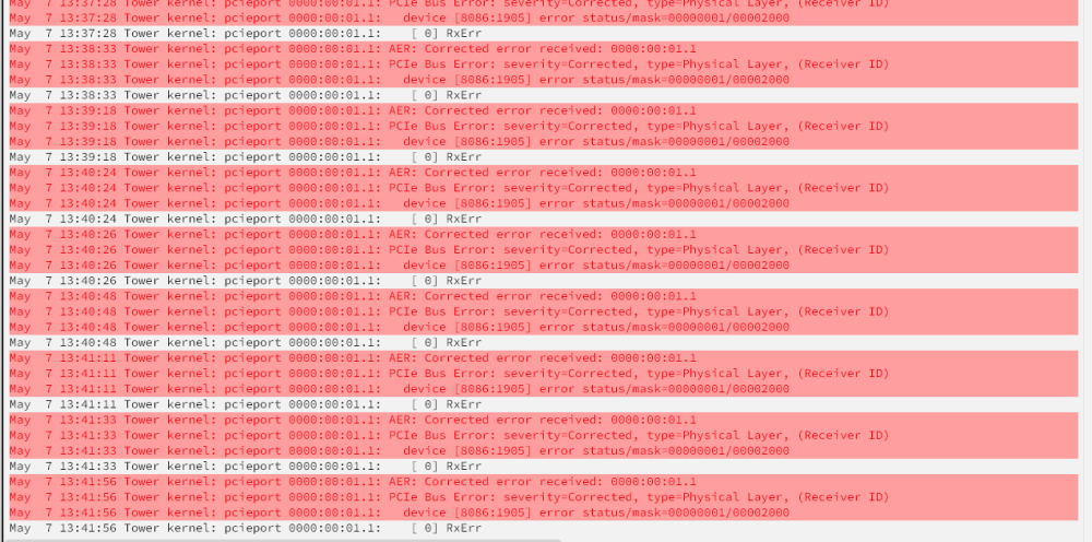

Allerdings gab es diverse AER Corrected Error Meldungen:
Also vermutlich müsste man sogar noch ASPM deaktivieren, was noch mal den Verbrauch erhöht. Naja, jetzt sind wir immerhin schlauer ^^
