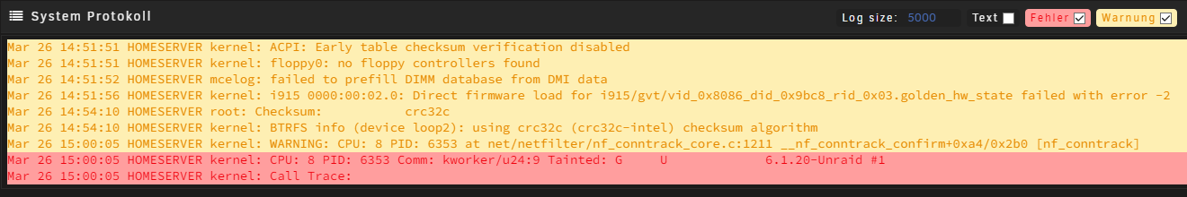

bei der 6.12 ist mir folgender Fehler aufgefallen:
Mar 26 14:54:10 HOMESERVER kernel: BTRFS info (device loop2): using crc32c (crc32c-intel) checksum algorithm
Mar 26 15:00:05 HOMESERVER kernel: WARNING: CPU: 8 PID: 6353 at net/netfilter/nf_conntrack_core.c:1211 __nf_conntrack_confirm+0xa4/0x2b0 [nf_conntrack]
Mar 26 15:00:05 HOMESERVER kernel: CPU: 8 PID: 6353 Comm: kworker/u24:9 Tainted: G     U             6.1.20-Unraid #1
Mar 26 15:00:05 HOMESERVER kernel: Call Trace:
Daraufhin habe ich den VM-Dienst beendet und den Server neu gestartet, lasse ich den Dienst aus, ist alles gut, starte ich den Dienst, treten die Fehler wieder auf.

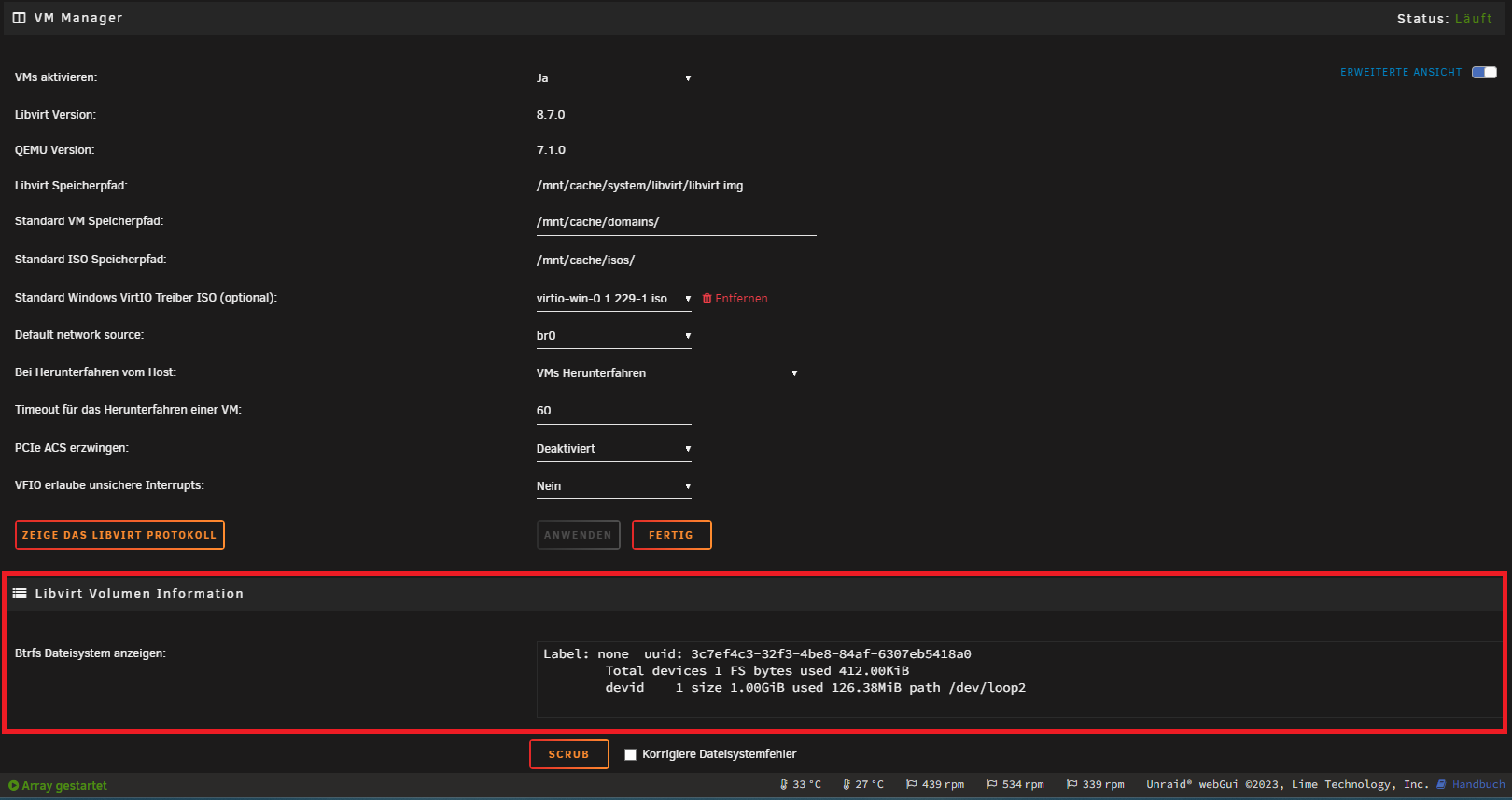

OK, ja...das ist das libvirt.img.
Das kannst Du doch einfach neu machen. Bei mir kamen BTRFS Fehler auf "echten" Pools, vdisks und auch dem libvirt.mg...immer schön unregelmässig verteilt...mit ipvlan war das dann weg.
Was macht denn ein Scrub? Bei mir war dabei nie ein Fehler nach dem Neustart, obwohl halt vorher die Error-Meldung kam.
