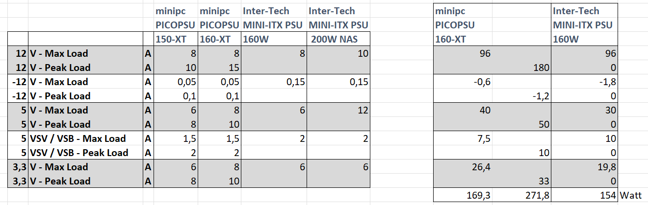

Wenn ein PicoPSU, kommt die mit 2-4 HDDs wegen Anlauf zurecht?
Was sind mit den PicoPSUs von Inter-Tech? Haben auch die Leistung und mehr SATA Anschlüsse (Effizienz kA)
Wenn du den Server einschaltest, kann eine HDD bis zu 30W ziehen. Also 4x 30W = 120W + sagen wir 40W für den Rest und du bist Safe. Im Betrieb ziehen die Platten niemals so viel, weil dann die Elektronik schon unter Strom steht.

Nimm eine PicoPSU, wenn du so niedrig wie möglich raus willst.
🤷 Sind die günstiger oder was ist an denen interessant?
Da gibt es ein paar, die ne interessante Verteilung auf 12V/5V/3.3V haben...ich habe ne Zeitlang die 200er mit nem 120W Leike genutzt, als Upgrade nach einer 160W Pico die meine 2xM.2 NVMe mt 3.3V / je 10W peak nicht mehr gefreseen hätte. Bei jetzt 4x 18TB Disks mit drin, war mir die aber auch nun zu klein ;-)

Genau @Ford Prefect das hattest du mal in einem der Threads geschrieben, ich habe mir mal die Daten zu Gemüte gezogen, hier die Auswertung der Datenblätter - Keine Gewähr auf Richtigkeit 🙂:
Ja, ich bin mir sicher, dass ich wegen 5V (hatte damals im "kleinen" 24x7h unraid 2.5er HDDs und SSDs drin) und 3.3V wg. Upgrade auf NVMe gewechselt hatte...wahrscheinlich hatte ich nicht die 160er, sondern ne 120er Pico.
