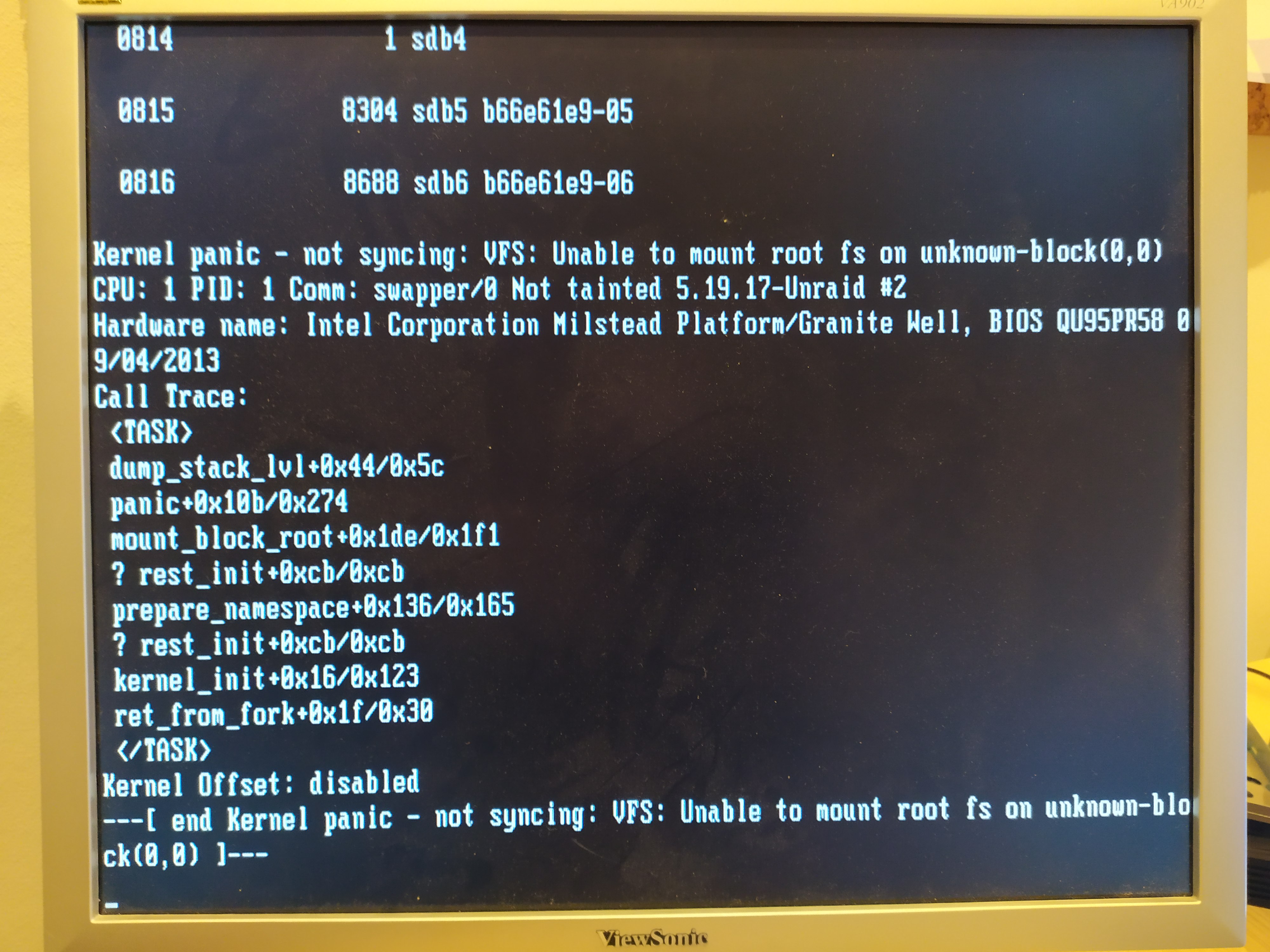

Hallo zusammen,
ich versuche gerade auf einem QNAP TS-469 Pro Unraid zum Laufen zu bekommen. Leider erhalte ich beim Bootvorgang einen kernel panic. Hat hierzu jemand einen Lösungsanatz?

Ich habe das DOM jetzt ausgebaut, leider kommt imernoch der gleiche Fehler. Hast du oder jemand anders noch eine Idee?

Unraid need 4gb how much.memory?
Aktuell sind 1GB verbaut. Mehr RAM ist bereits unterwegs. Das System kann laut Specs allerdings nur 3GB. Meinst du es liegt daran? Mir war bewusst, dass 1GB zu wenig is aber ich dachte das System muss trotzdem normal starten.
Currently, 1GB is installed. More RAM is already on the way. However, the system can only handle 3 GB according to the specs. Do you think this is the reason? I was aware that 1GB is too little but I thought the system must start normally anyway.

6.12 may run in 3gb now due to changes. but OS is loaded completely into ram.
have just booted 6.12rc2 in a vm with 3gb ok base install and few plugins
