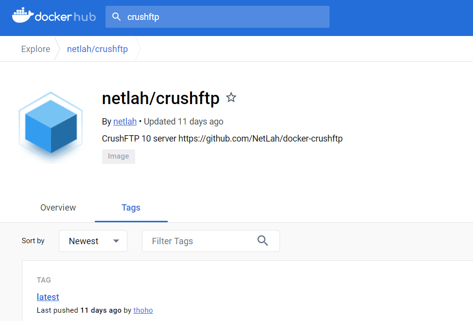

oder ... nach einer Alternative schauen wo schon "up to date" ist ... Beispiel
hier halt die Docker Einstellungen entsprechend anpassen.

Danke dir alturismo, hab jetzt alles umgezogen auf den neuen Container mit neustem OS und neuster CrushFTP-SW.
Ich hatte vorher natürlich unter apps geschaut und kein aktuellen Container gefunden. Der Klick auf "Click Here To Get More Results From DockerHub" hat geholfen.
